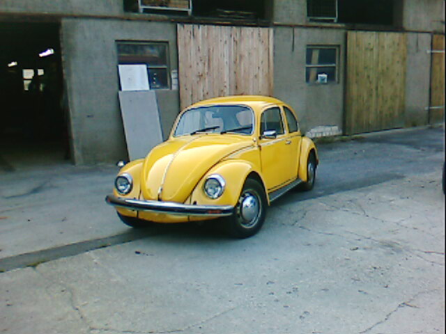

Hallo Leute,
Habe mir einen 1200er angesehen.

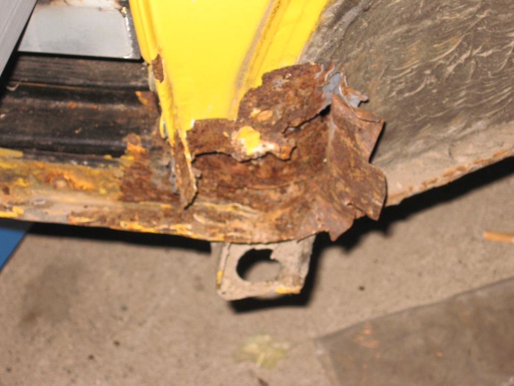

Mägel:
Endspitzen vorne, Stoßstangenhalter
Reserveradmulde unsachgemäß geflickt
Oben links bei Bremsflüssigkeitsbehälter unsachgemäß geflickt
Links im Radhaus unsachgemäß geflickt
A-Säule links schlechter Zustand.
Wagenheberaufnahmen hinten links und rechts inkl. Umgebung
Verbindung Trittbrett-hinterer Kotflügel-Karosserie innen im Radhaus stark angegammelt.
Und viele Kleinigkeiten ..... dafür ziemlich neue Heizbirnen.
Dafür gewisse Käferschwachstellen sehen gut aus.
Das ist mal das gröbste.

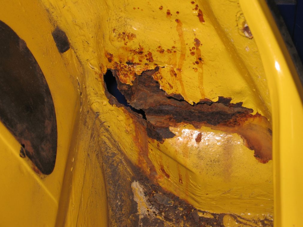

Was mir Sorgen macht ist das hier: Verbindung Trittbrett-hinterer Kotflügel-Karosserie innen im Radhaus stark angegammelt.
Dazu gibts ein Rep.Blech: http://www.kaefershop.at/product.php?id_product=2842
Finde aber nur so kleine Bleche. Und ich fürchte das da mehr hervor kommt. Hat da jemand schon Erfahrungen?
Wo kauft man am besten die Teile?
Weiters finde ich immer Käfer 8.67- Keine Endziffer? Passen dann alle ab 8.1967 zusammen?
Ich habe wenig Erfahrung mit Käfern (bin aber gelernter Mechaniker) und wäre für den einen oder anderen Tipp dankbar
Nehmen wollte er 3.990, mittlerweile sind wir bei 3.000, das ist für Österreich angemessen, denke ich.
Grüsse
Gerhard

Ich habe bislang 3 Mexikaner (82-84) restauriert. So wie du den Wagen beschrieben hast, wird das wohl das volle Programm werden - es ist grundsätzlich mehr als man anfangs vermutet. Wie luftgeboxt achon gesagt hat, ist auch der Rahmenkopf ein absoluter Schwachpunkt, da ist zumindest das Unterblech zu ersetzen. Mit ein paar Blechen wird es in den wenigsten Fällen getan sein. Falls du viel Zeit, die räumlichen Möglichkeiten und ein Schweißgerät hast, lass dich nicht abhalten. Falls nicht - Finger weg!!!
Über die Bleche brauchst du dir eigentlich keine großen Sorgen zu machen. Falls die Warmluftkanäle, Tankstuhl, Rahmenkopfoberteil und die Bodenhälften drin bleiben können, gibt es eigentlich alles in brauchbarer Qualität und deutlich mehr als 200 - 300 Euro sollte es fürs Blech nicht werden.
Die Bezeichnung ab 67 ist übrigens meist ok, zumindest wenn es kein 02 oder 03 ist.

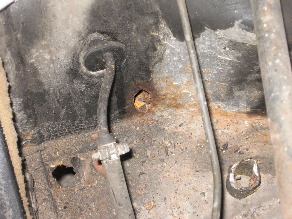

Möchte aber unter anderem nochmal den Rahmenkopf besichtigen, da ich einige Fotos jetzt gesehen habe. Dazu habe ich wieder Fragen:
Den Napoleonhut sieht man in der Fahrgastzelle wenn man die Teppiche hochhebt? Ich denke da war das Teil, auf der Beifahrerseite war so eine original Öffnung. Da war so eine Art Papier drin, leicht feucht. Rostbefall konnte ich keinen sehen oder spüren.
Den Rahmenkopf sieht man nirgends von der Oberseite nur von unten, der wird sich erst zeigen wenn man die Karosserie abhebt, oder?

wenn man den tank ausbaut kann mann auch auf den rahmenkopf schauen. Allerdings nur auf den kopf was relativ wenig aussagekraft hat. Die meisten probleme gibts wie gesagt an der aufnahme der vorderachse, im bereich der schweißnaht zum rahmentunnel. Das deckblech ist im regelfall zu ersetzten, das ist allerdings kein riesen aufwand und und kein ko kriterium. Etwas mehr von rahmenkopf kannst du sehen wenn du das auto vorne anhebst und hinter den deckel der vorne im kopf sitzt schaust. Ein ovaler deckel zwischen den achsrohren und nur von unten zu erreichen. Blättert es in diesem bereich, dann lass die finger von dem auto. Ist da alles trocken und sauber, heißt es aber nicht zwangsläufig das alles gut ist. Musst du mal hier im forum suchen nach bodengruppen threads. Da kannst du dir anschauen wie es kommen kann.

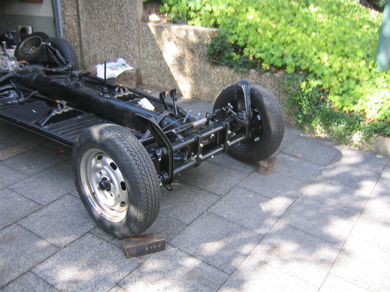

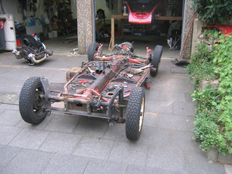

ein gar nicht soo schlechter Mexikaner von ´84 , und wie es dann am ende mit dem Häuschen bestellt war. Ich will dir keine Angst machen aber so kann es kommen.
