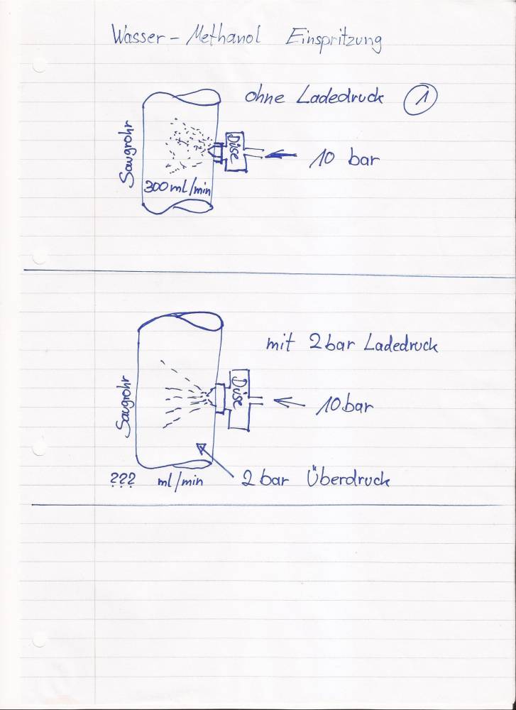

Ich habe keine Lust für das Ergebnis extra einen Versuchsaufbau anzufertigen und stelle nun meine Frage einfach mal hier.
Evtl. kann mir jemand sagen was hier passieren wird.
Ich hänge dann mal eine Skizze an zum besseren Verständnis.
So jetzt geht es los..........
Meine Wasser-Methanol Einspritzug liefert mir bei einem Druck von 10 bar eine Menge von 300 ml/min durch die Düse.
Soweit kann ich das auch problemlos testen.
Was passiert nun wenn im Saugrohr ein Ladedruck von 2 bar anliegt - also 2 bar gegen die Düse drücken
Verringert sich die Wassermenge die aus der Düse kommt - da ja die 10 bar gegen die 2 bar Ladedruck anstehen ( bleiben nur noch 8 bar )
Wenn ja entspricht die austretende Wassermenge der Menge die bei 8 bar durch die Düse fliesen ? ( könnte ich ja problemlos messen )

Aha..also 2bar Ladedruck...aha:-D
Also die Durchflussmenge lässt natürlich nach...
Aber kann man das nicht ausgleichen wenn du den Behälter unter Ladedruck setzt???
Dann wäre der Druck immer 10bar...oder habe ich da nen Denkfehler
Edit:Das Wassermenge linear zurück geht kann man wahrscheinlich ausschliessen
Wenn ich da an die Diagramme der Benzinpumpen denke was die bei welchen Druck fördern...

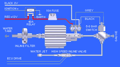

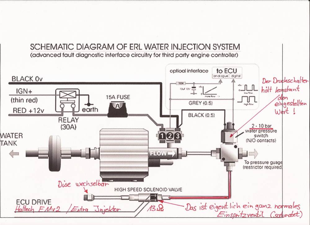

Das System enthält einen Druckschalter der das Einspritzdruck immer auf 10 bar hält - wenn also der Druck über 10 bar geht schaltet die Pumpe ab. ( mehr wie 10 bar geht nicht )
Ich lass dir mal Infos über das System zukommen

Re: Wassermenge bei Wassereinspritzung
- 2c-schematics.jpg (43.11 KiB) 7217 mal betrachtet
- 111111111.jpg (87.98 KiB) 7177 mal betrachtet
Da hilft nur nen variabler Druckgeber...
Ist das nen getakteter Ausgang am Halltech?
Edit:Schon gesehen...
ja - hat ein eigenes Kennfeld

Nein du musst keinen Versuchsaufbau dengeln. Mess mit 8bar und alles ist ok. Entscheidend ist immer der Differenzdruck. So mal hingeworfen, zum Verständniss: bei 10bar im Saugrohr kommt 0ml/min an.
Einziges Problem sehe ich in der Menge bei NUR diesen Parametern. Was ist mit 0,5bar Saugrohrdruck?
Oder 1bar?
Wenn du die Menge anpassen willst, einfach anpassen willst, so musst du eine Leitung auf den Wassertopf vom Saugrohr legen und damit die Düsen messen bzw. einstellen. Dann hast du eine druckunabhängige Regelung. Die spritzt so gut wie gleich ein bei unterschiedlichen Drücken im Saugrohr.
Das heißt du hast einen Vordruck auf den Wasserpott, der sich auch auf den max. Druck der Pumpe auswirkt. Die drückt dann nämlich Eigendruck + Behälterdruck = max.12bar bei 0,5 bar im Saugrohr eben nur 10,5bar max.
Oder ein Druckregler mit Druckanschluss wie beim Benzin der den Druck je nach Ladedruck nachregelt...
