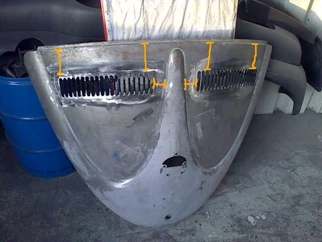

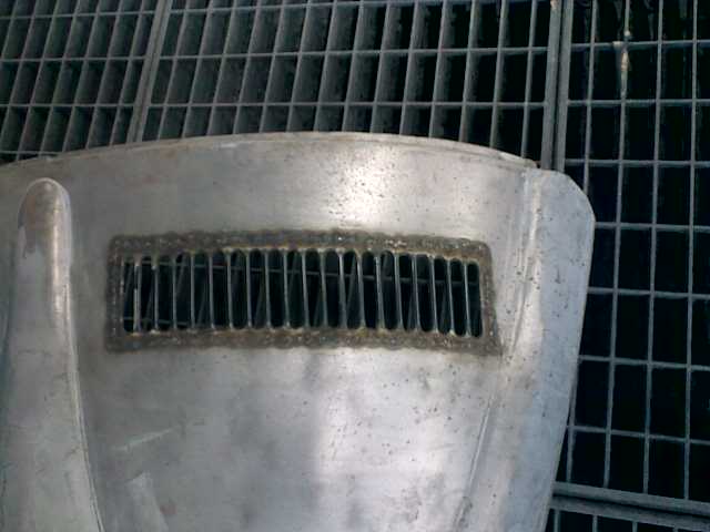

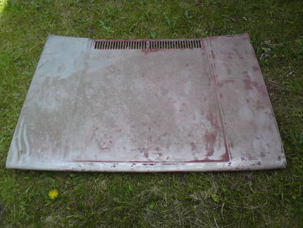

ich habe mich unter Mithilfe eines Karosseriebauers mal an den Cabrioschlitzen für meine W-Haube versucht
Gegeben war diese eher schlechte W-Haube (viel Spachtel im unteren Drittel)
und eine Motorhaube von einem Golf2 Diesel (danke nochmal an Paul :up:)
Und so siehts aus:
Gesamterscheinung
Details:
Fortsetzung folgt...
Christian :ugeek:

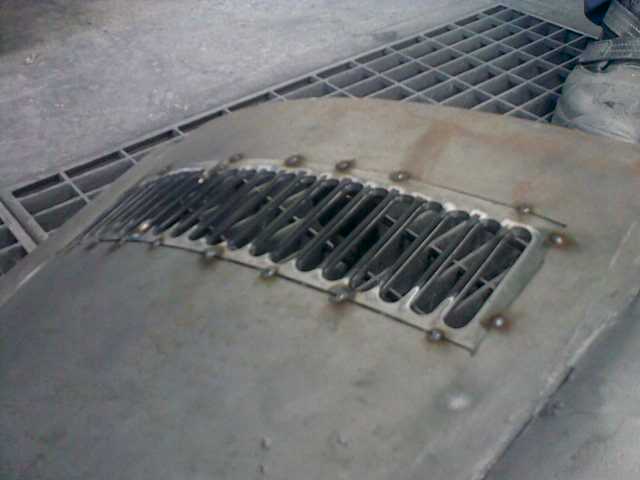

wegen dem Wasser hab ich noch keinen richtigen Plan. Erst war angedacht, den originalen Wasserkasten nachzubauen.
Sieht so aus:
Da ich aber noch nicht genau weiss, wie der Motor später aussieht, wollte ich das offen lassen. Zudem würde das auch die Ablüftung vllt. wieder behindern..
Am Ende bleibt wohl - mehr putzen :)

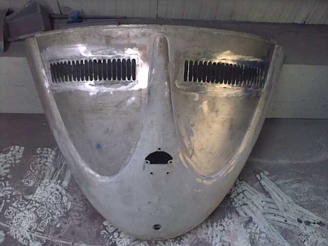

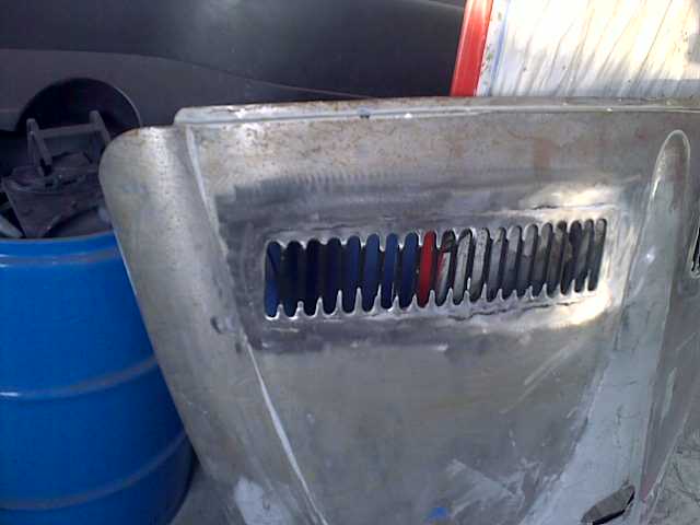

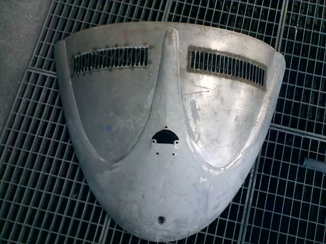

neue Bilder
Gesamterscheinung
Der Bogen der Golf 2 Haube passt perfekt, Einpassung ab Mitte auch gleich geworden

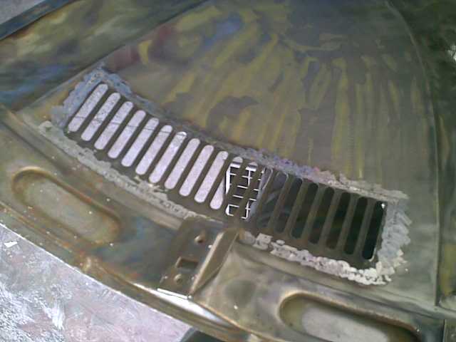

Aussendetail roh, dieser Bogen ist leider ~1mm reingerutscht, wird jetzt noch mit Zinkspachtel angeglichen
Innenansicht roh
Wollen mal hoffen

Also ich muß sagen, gefällt mir. Vor allem weil ich die originalgeschlitzte Cabrio-Haube
schon immer sehr asymetrisch an der Limo fand - und mir auch nicht zusagt.
Deine Variante passt da schon besser. Okay man sieht das das kein Original ist,
aber wenn ich dagegen den Preisvorteil sehe, der wiegt alles wieder auf.
Klasse! :handgestures-thumbupright:

gespachtelt, wieder mit blau gefärbtem Spachtel und geschliffen fürn Endlack
Innen war/ist sie leider nicht sooo schön.. aber wenn die Haube verbaut ist, zählen eh die inneren Werte :music-rockout:

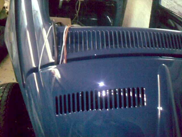

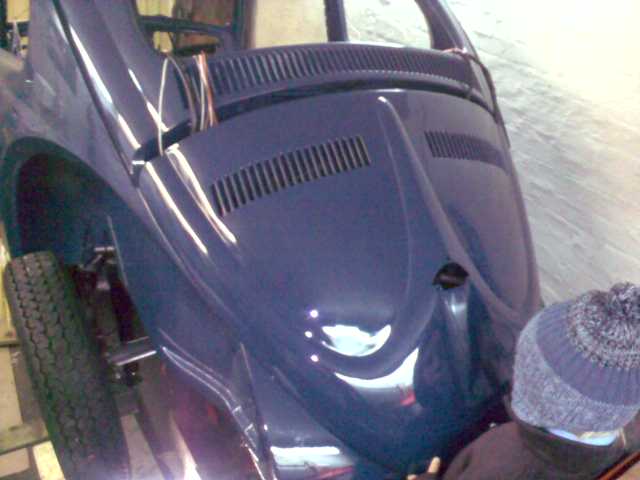

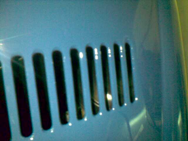

Sie ist nun fertig :music-rockout:
Die Schlitze verlaufen tatsächlich exakt wie die oberen
Dennoch etwas gewöhnungsbedürftig, da man den \|/ Bogen erwartet..

Sehr schön geworden....sieht aus, als wären die Schlitze schon immer dort gewesen.
