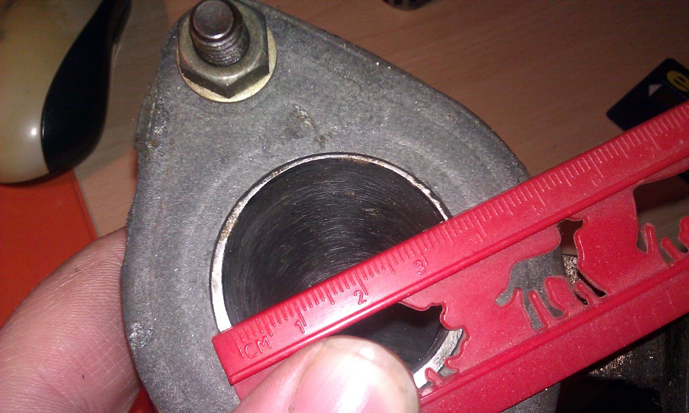

Heute sind meine Saugrohre gekommen.

Es gibt soweit ich weiß nur wellen mit 78,4mm Hub.Hekto_Pascal hat geschrieben: Weißt du denn ob die Kurbelwelle 78,4 mm hub hat ?
36er Rohre? Fräs die bloß nicht größer. Die kannst du fein teuer wieder verkaufen. Sind gesuchte Teile, die 36er Rohre. Dafür kriegst du zwei Pärchen neuer CSP 40er Rohre.Hekto_Pascal hat geschrieben: Heute sind meine Saugrohre gekommen.

Unten drauf steht "ZOV 011 096"
Die Saugrohre haben keinen Zylinderversatz.

Die Nummer sagt mir gerade nichts. Auf jeden Fall hat AutoGerma die früher immer in schwarz gepulvert verkauft. Heute sind die 36er Rohre gesucht. Schau mal hier...:

Richtig, Boncho, woher weisst du, dass ich die für meine 36 Dells brauchen könnte?Boncho hat geschrieben:Es gibt soweit ich weiß nur wellen mit 78,4mm Hub.Hekto_Pascal hat geschrieben: Weißt du denn ob die Kurbelwelle 78,4 mm hub hat ?
36er Rohre? Fräs die bloß nicht größer. Die kannst du fein teuer wieder verkaufen. Sind gesuchte Teile, die 36er Rohre. Dafür kriegst du zwei Pärchen neuer CSP 40er Rohre.Hekto_Pascal hat geschrieben: Heute sind meine Saugrohre gekommen.Schaut nach alten AutoGerma Rohren aus.
Habe schöne CSP-4oer Saugrohre, die würde ich im Tausch dem Hekto-Pascal anbieten, die braucht er nur an die Kanäle anpassen und gut ist es.
