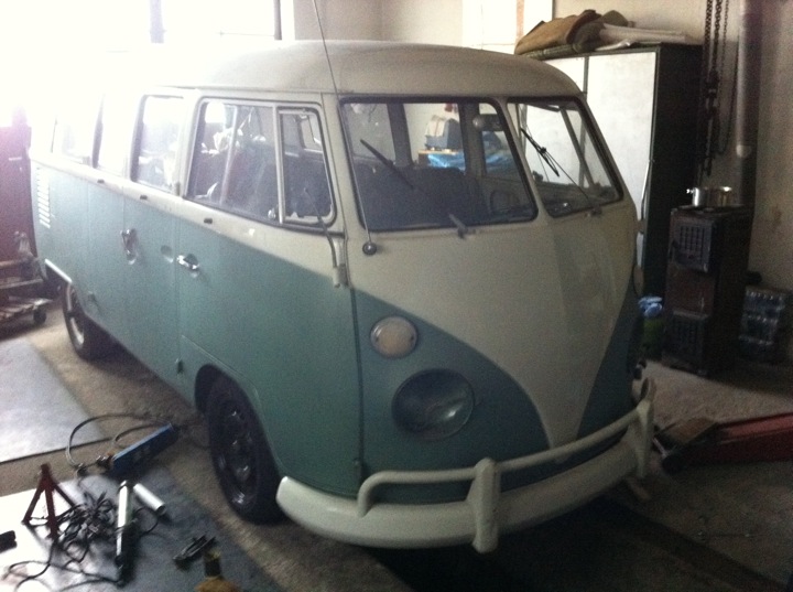

Dann erstmal zum Tüv und H-Kennzeichen holen
Danach erstmal ordendliche Felgen drauf machen
so fuhr ich letzte Saison durch die Gegend

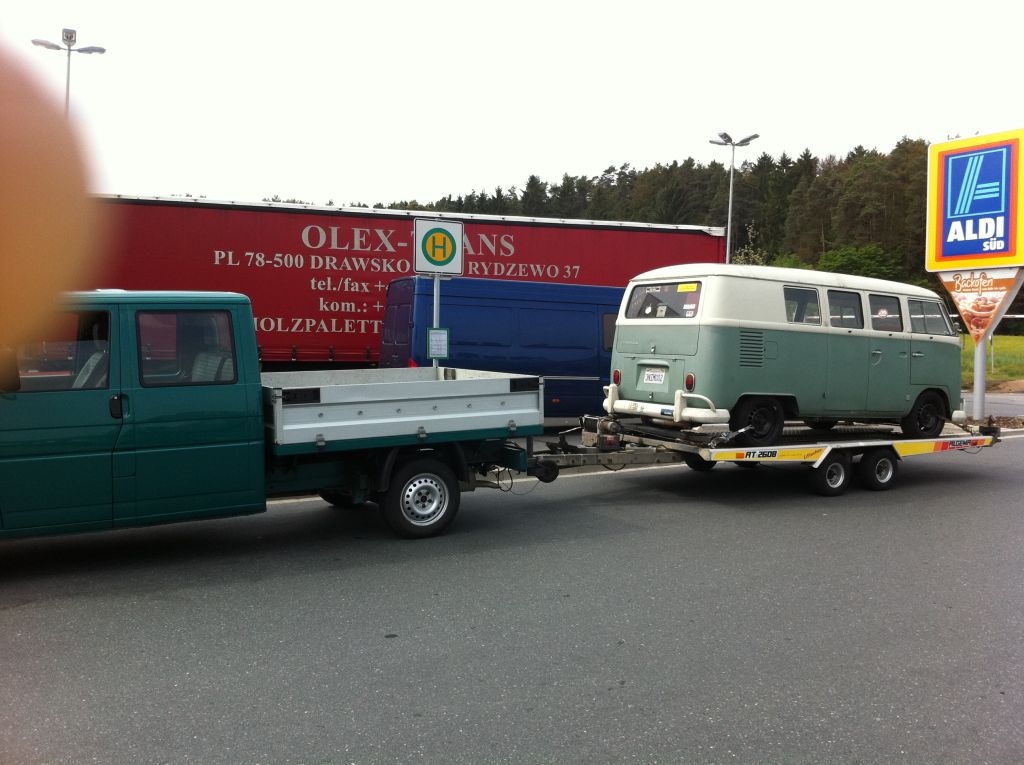

geile Kiste! hast du den Bus selbst importiert?
mfg
bronco
Beiträge: 59
Registriert: Mi 16. Nov 2011, 21:58
Re: Bronco`s T1
Beitrag von bronco »
Ne hat ein Freund für mich gemacht der holt immer Amischlitten rüber da hat er den mit in den Container gesteckt

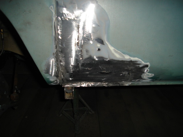

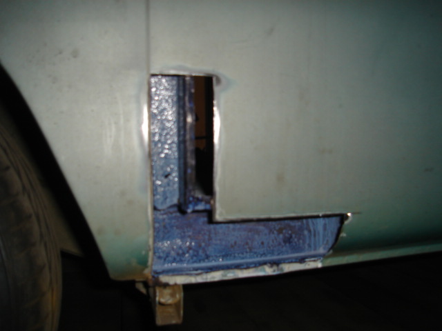

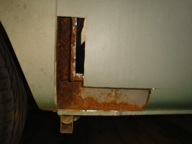

Nach der ersten Saison musste ich dann paar kleine Roststellen entfernen
Am Schweller zeichneten sich kleine Blasen ab
also musste hier Hand angelegt werden
Blech raus trennen Rost entfernen
Bleche anfertigen und einschweissen

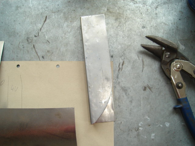

Am Fensterrahmen vorne unten musste auch was gemacht werden
es fehlte fast der ganze Rand
auch hier fertigte ich Blecher an

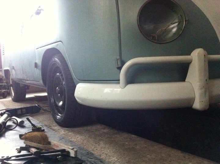

sehr schön ;)
welche reifendimension fährst du?
bronco
Beiträge: 59
Re: Bronco`s T1
muss ich erst schauen 15 zoll auf jedenfall
ich glaub 195 50 15 und 185 50 15
hab jetzt aber hínten auf 7x15 fuchs gewechselt
