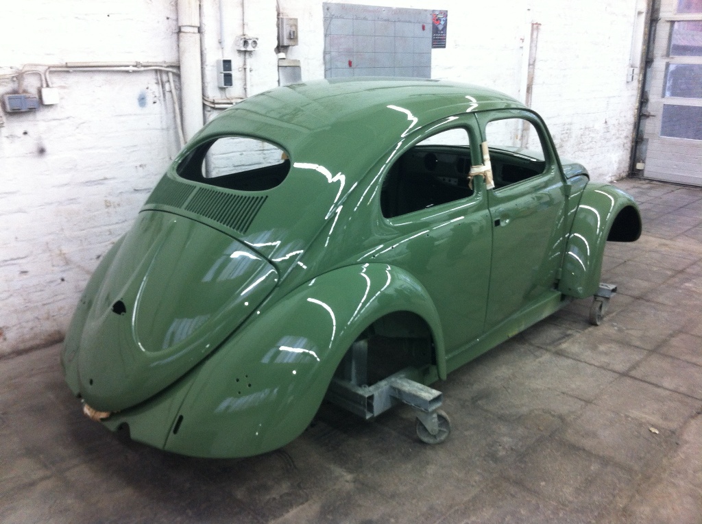

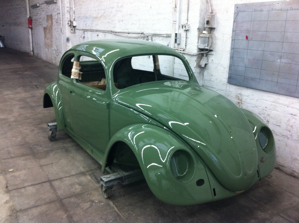

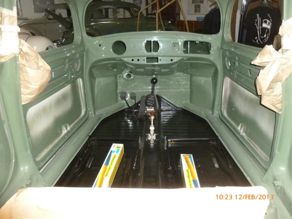

So er ist fast fertig. Ich freue mich schon wenn ich ihn endlich mal live sehen kann.
Zuerst war ich am zweifeln wegen der Farbe. Aber ich finde sie nun echt passend.

Sieht gut aus! Die Beetle-Factory macht da schon echt gute Arbeit. :)

Weiß jemand in welcher reihenfolge mann die Türen wieder bestückt? Oder wo mann es nachlesen kann?

ich habe mit der Dichtung des Dreiecksfensters angefangen, dann das Dreiecksfenster rein. Anschließend Fensterführung und Türschachtdichtung und zuletzt die Türscheibe mit Heber.
Viel Erfolg,
Steffen

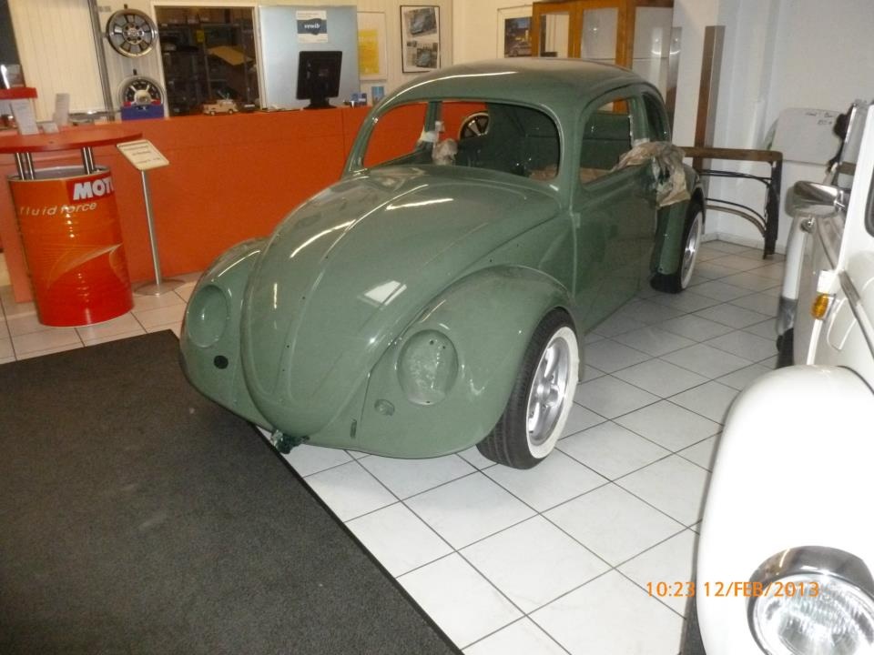

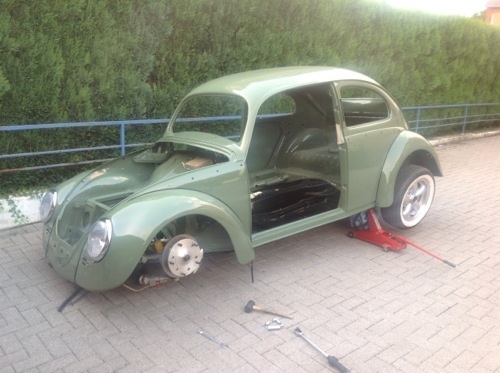

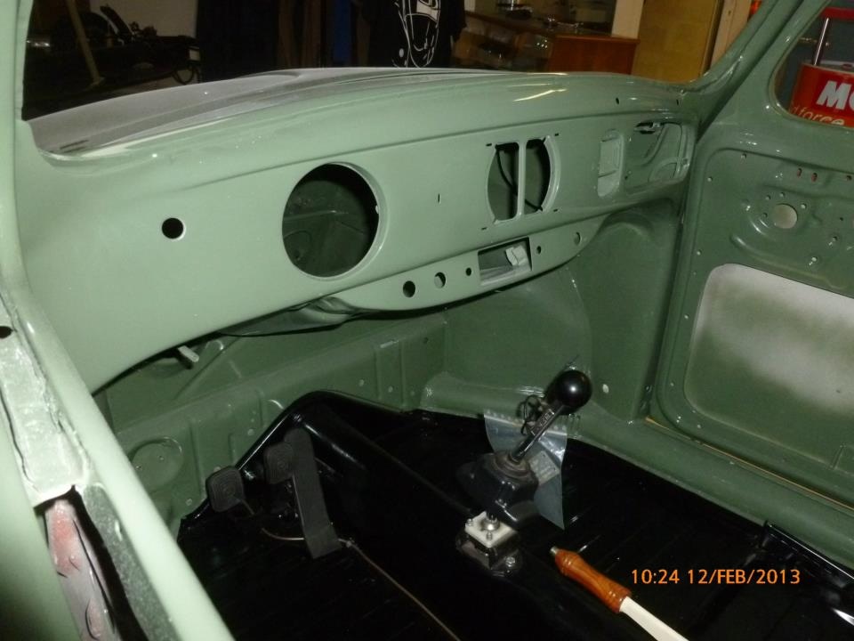

Wieder mal ein paar aktuelle Bilder.

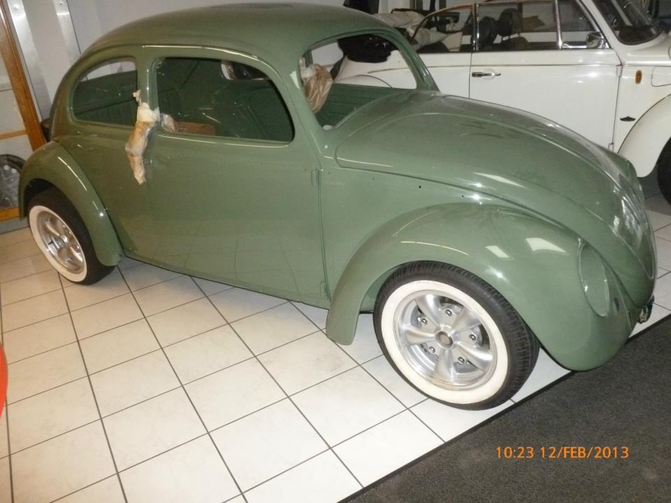

So mal wieder ein aktuelles Bild. Leider habe ich sehr wenig Zeit.
