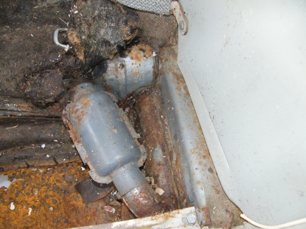

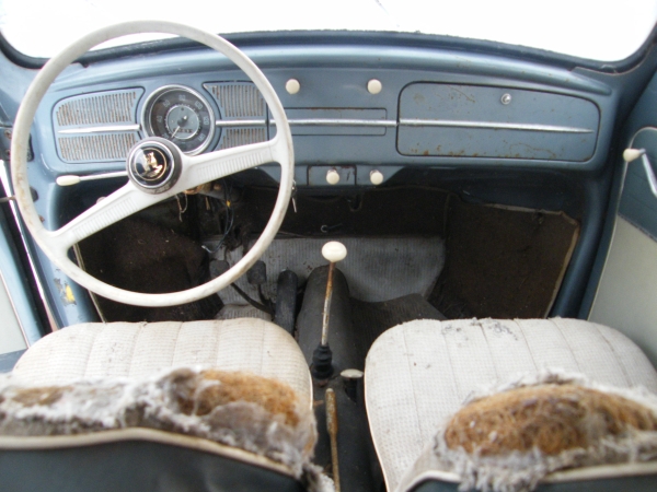

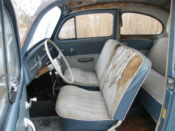

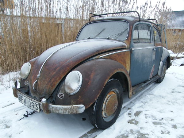

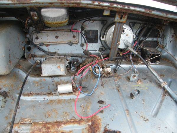

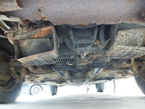

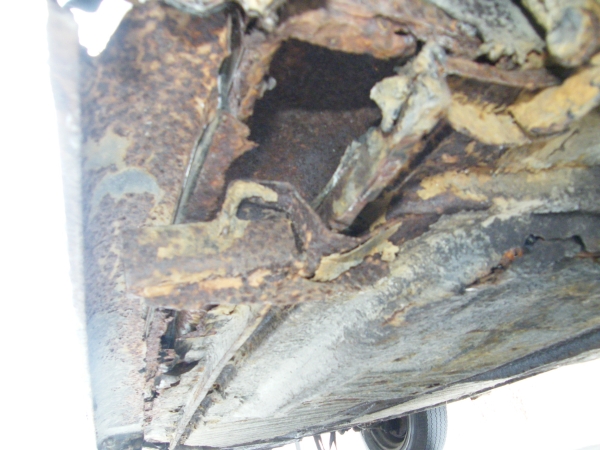

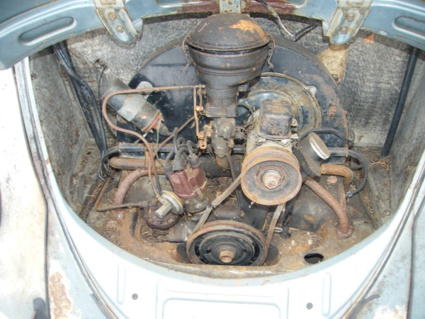

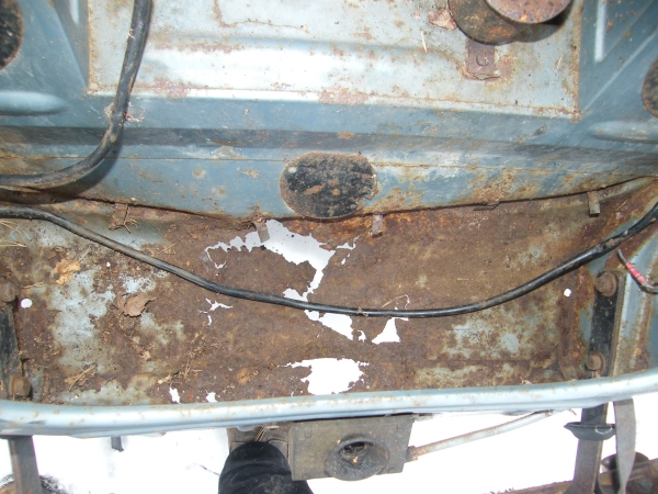

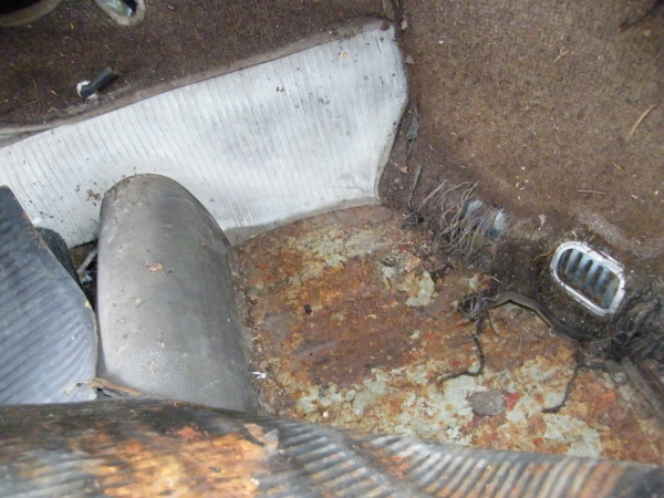

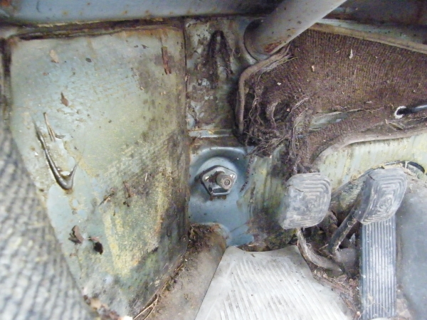

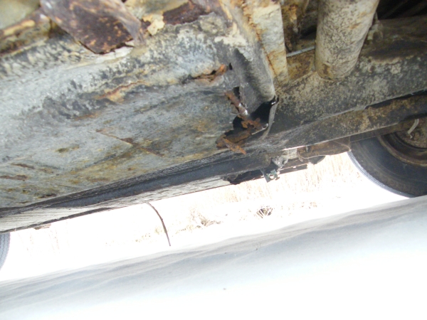

Hier denn mal paar fotos
Der Schweizer heist Chris wieso?
Das werde ich ja auch machen ihn die ganzen extrem stellen zeigen er selber hat ihn blind gekauft über fotos aber anscheind zeigte man ihmnicht alles habe eben viele fotos geschossen und werde gleich mit nehm bekannten noch mal vorn genauer gucken ramen kopf und so..

Ach Du liebe Güte Jerry,
würde ich mir nicht antun wollen ...
Selbst wenn Du ihn, so wie ich kenne, als Ratte fahren willst, sieht das nach verflixt viel Arbeit aus, den überhaupt irgendwie "über den TÜV zu lügen".
Peter

kann mich den beiden vorherigen Beiträgen nur anschließen. Wenn Du den machen willst, ist das komplette "Käferwohlfühlprogramm" notwendig. Allein die Bleche , die du dazu brauchst, kosten auch 'ne ordentliche Stange Geld und wer weiß, was beim Zerlegen noch alles auftaucht (Rahmenkopf, A-Säule...) Ich würde lieber ein bisschen was draufpacken und mir einen mit 'ner besseren Substanz suchen, auch wenn das natürlich ein sehr schickes Baujahr ist.

Oder wenn es Dir nur um die Optik geht, gleich die böse Verbastel-Lösung und ne neuere Bodengruppe drunter, das wäre sicher deutlich weniger Arbeit und wahrscheinlich auch deutlich billiger, weil dann die ganzen Technikteile auch viel günstiger wären.

Re: 1958 Patina Käfer kaufen ?
der sieht doch nicht schlimmer aus wie ein 70er oder 80er Jahre Verbraucht-Käfer . Wenn du den wirklich nur untenrum machst und die Technik original läst, solltest du mit 5000-6000€ plus Kaufsumme hin kommen . Meine Brezel sah auch nicht besser aus und hat knapp 10000€ gekostet , mit leicht geänderter Technik .
