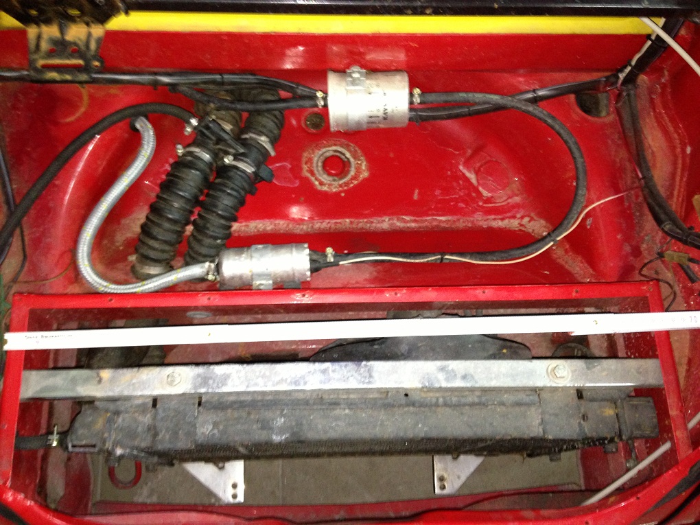

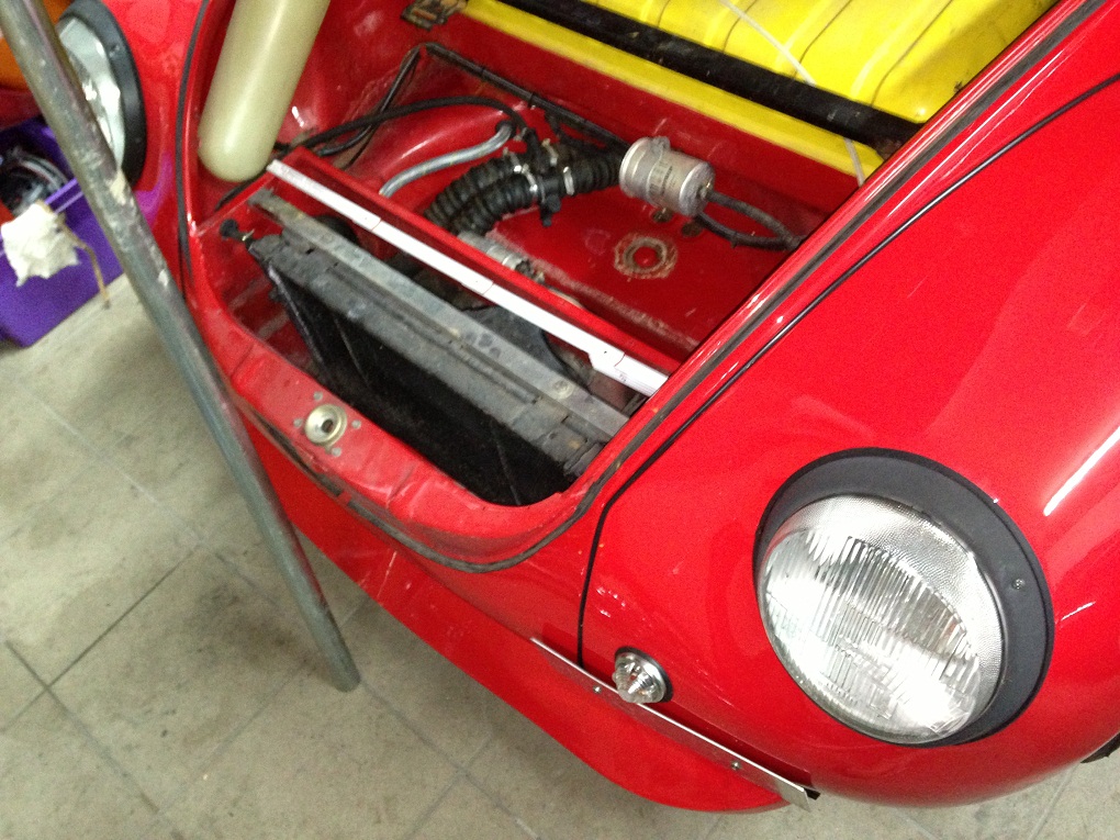

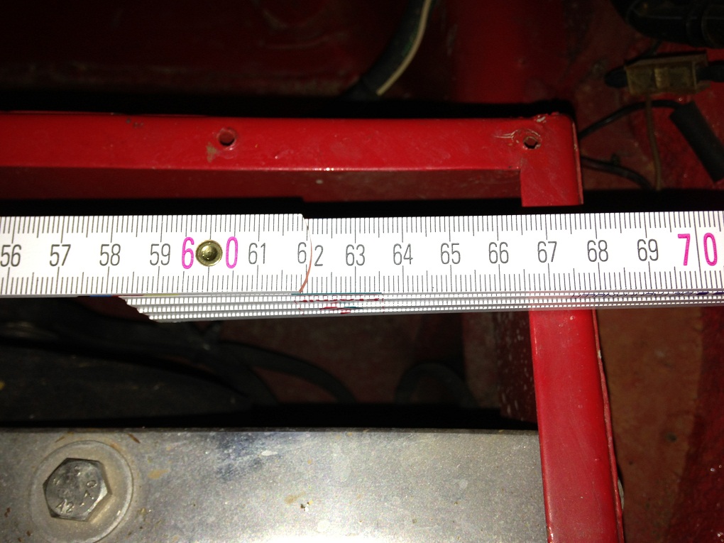

Fox 4 hat geschrieben:Hallo,bin im Begriff den Einbau eines Kühlers vom Subaru LegacyIII/2,5 mit zwei E-Lüfter(meiner Meinung nach der gleiche wie vom 2,0i turbo)in meinen 1303er WBX 2,1l einzubauen.Also stellt sich für mich das gleiche Problem.Habe bisher einen Golf Kühler gefahren,und hab ihn schon brügeln müßen das der Lüfter eigeschalten hat.Tja,habe damals mit einer Temperaturpistole(laserpunkt)am hinderen wasserrohr am Motor die Temperatur gemessen.Wäre ne möglichkeit.Fällt mir nichts anderes ein,so werd ichs wieder machen.
Bilder Fleischi,Bilder!!!!!!!!!
Re: EJ22 im 1303...Kühlerfragen...
Hallo Pini 1303,hast recht gehabt.Der Subarukühler passt nicht rein!Das Lager meines Lüftermotors macht geräusche,denke darüber nach einen Kühler mit zwei lüftern einzubauen.Weis blos nicht welchen.Mei Kühlerschacht ist 68cm breit und 35cm hoch.Vielleicht weis ja jemand was passen könnte.
- bugf.3 042.JPG (315.27 KiB) 12360 mal betrachtet
- bugf.3 039.JPG (228.27 KiB) 12360 mal betrachtet
- bugf.3 040.JPG (324.28 KiB) 12360 mal betrachtet

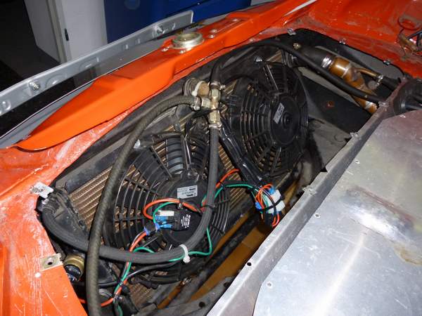

schätze das wird nicht ausreichen weil durch den geringen Lufteinlass kein ausreichender Durchfluss entsteht. Besser ist es wenn der Kühler leicht schräg steht und darüber eine nach hinten abgerundete Abdeckung drauf ist. Ausserdem sollten schon 2 Lüfter drauf um mögl. viel Fläche abzudecken.
Hatte in meinem 1303 bis jetzt einen EJ22 mit Alfa Kühler und 2 Spal Lüftern verbaut. Den Thermoschalter habe ich extra im Rennsportzubehör bestellt - schaltet schon bei 73 Grad ein und den Thermostat habe ich gleich rausgeworfen...trotzdem grenzwertige Themperaturen bei Volllastfahrt im Sommer !
demnächst kommt ein modifizierter EJ25 rein der mit anderer Verdichtung und freiprogrammierbarer Zündung um die 200PS haben sollte. Dafür hab ich mir einen Alu Kühler bauen lassen den ich nächste Woche bekomme.
Der Kühler wird bei Bedarf in Kleinserie hergestellt - bei Interesse einfach melden.
Guckst Du Fotos vom alten Kühlersystem und Vergrößerung des Lufteinlasses...
Gruß Bodo
- 600x450 Lufteinlass.JPG (41.29 KiB) 12120 mal betrachtet
- 600x450 Kühler.JPG (44.69 KiB) 12120 mal betrachtet
