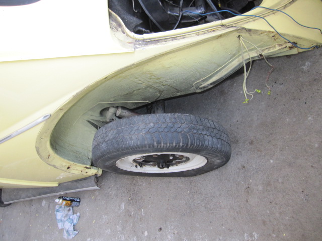

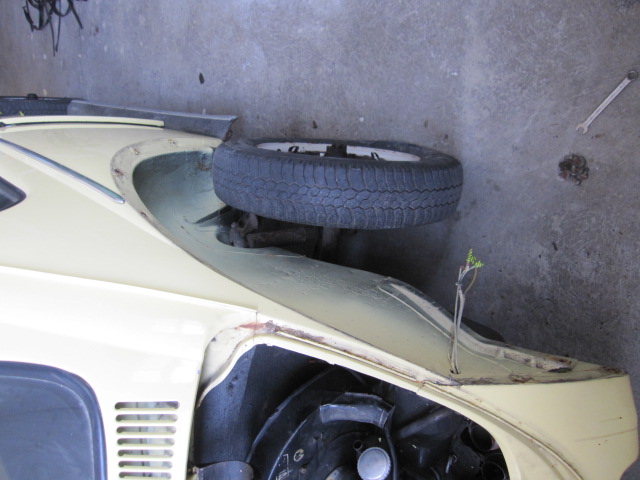

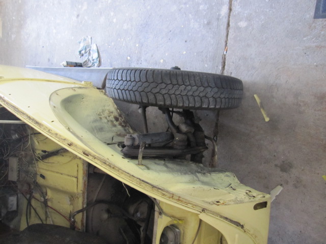

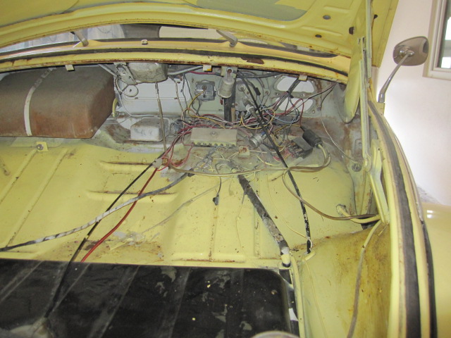

bin gerade dabei meinen Käfer komplett zu zerlegen und mal den genauen Zustand des autos zu erkunden. Eigentlich sah er beim Kauf super aus und wollte ihn auch fahren hätte nur den Hauptbremszylinder machen müssen und schön wär er gelaufen. Beim Scheinwerferbirnchen wechsel hab ich dann den ganzen Kabelprusch entdeckt und das war mir dann zu heiß zum fahrem. Also hab ich angefangen mal alles auszubauen und einzutüten. Hier mal ein paar Fotos wie weit das ich im moment bin.
- IMG_1467.JPG (94.93 KiB) 9958 mal betrachtet
- IMG_1466.JPG (100.91 KiB) 9958 mal betrachtet
- IMG_1465.JPG (115.05 KiB) 9958 mal betrachtet
- IMG_1464.JPG (96.86 KiB) 9958 mal betrachtet
- IMG_1463.JPG (93.56 KiB) 9958 mal betrachtet

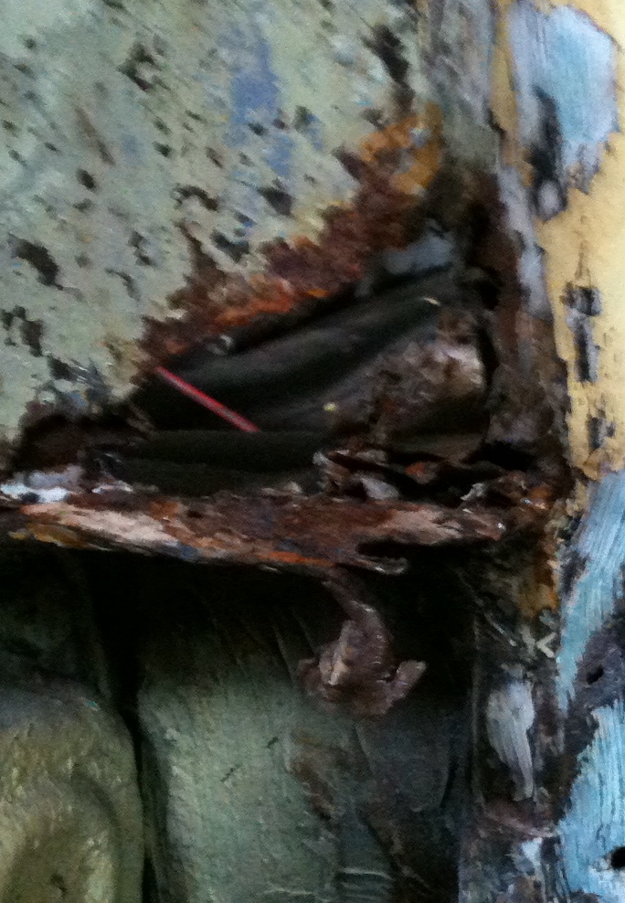

Hier noch eine schöne stelle die ich unter ner lage gfk gefunden hab. sehr professionell.
mfg markus
mfg markus
- IMG_0350.JPG (312.03 KiB) 9953 mal betrachtet
- IMG_1456.JPG (116.55 KiB) 9953 mal betrachtet

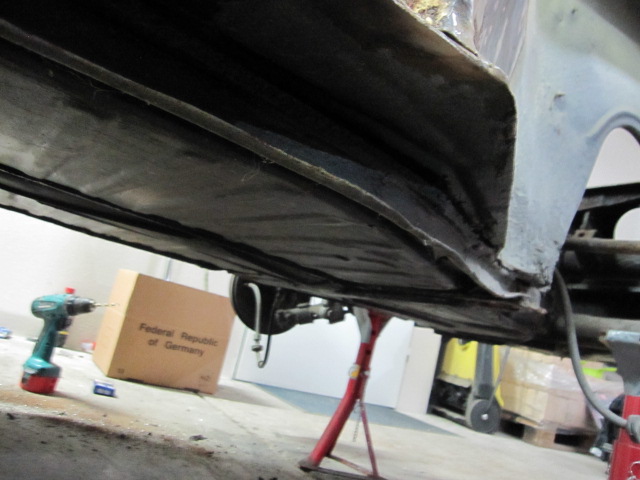

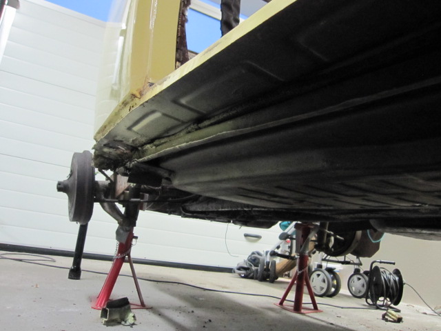

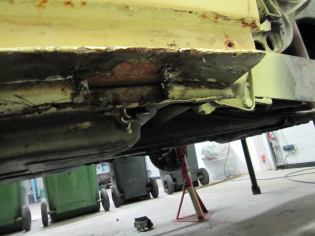

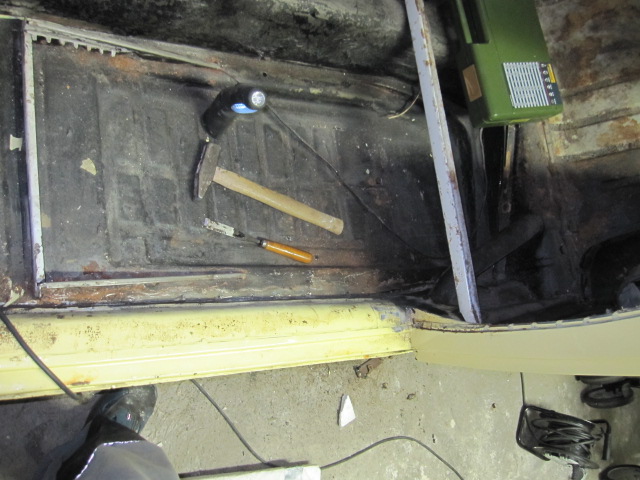

So Frau und Kind ausser Haus da hab ich wieder mal ein wenig weiter gemacht hauptwerkzeug war mal wieder die Flex. Der Typ der die Bodengruppe mit dem Häuschen verschweisst dem Soll der Blitz beim .......... treffen. Also ersten musste die Wagenheberausnahmen dran glauben die waren auch sehr professionell mit dem häuschen verschweißt. Aber Bilder sagen mehr als 1000 Worte.
mfg markus
mfg markus
- IMG_1868.JPG (92.05 KiB) 9706 mal betrachtet
- IMG_1869.JPG (115.94 KiB) 9706 mal betrachtet
- IMG_1872.JPG (83.04 KiB) 9706 mal betrachtet
- IMG_1874.JPG (114.57 KiB) 9706 mal betrachtet
- IMG_1867.JPG (89.6 KiB) 9706 mal betrachtet
- IMG_1873.JPG (151.58 KiB) 9706 mal betrachtet
- IMG_1870.JPG (99.12 KiB) 9706 mal betrachtet
Re: meine 1960er Käferrestauration
HAllo,
ich hab unten in der Bodengruppe überall so kleine nägel kann mir jemand sgaen für was die waren? sind die einfach riengekommen um das häuschen zu fixieren bevor geschweißt wurde oder wieso wurden die reingemacht.
mfg markus
mfg markus
Nicht wirklich oder? Kein wunder das die kistenverfaulen wenn die nägel durch die bodenplatte gehämmert werden das kann echt nicht war sein. Naja wenn ich mal soweit bin kleb ich den teppich einfach rein. Danke auf jeden fall für die info.
