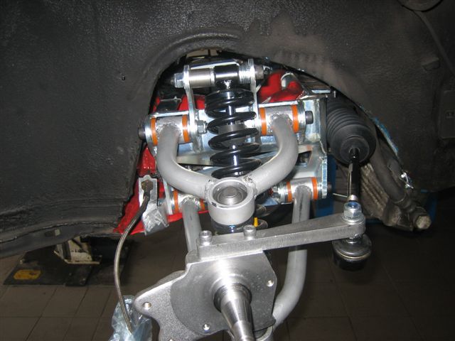

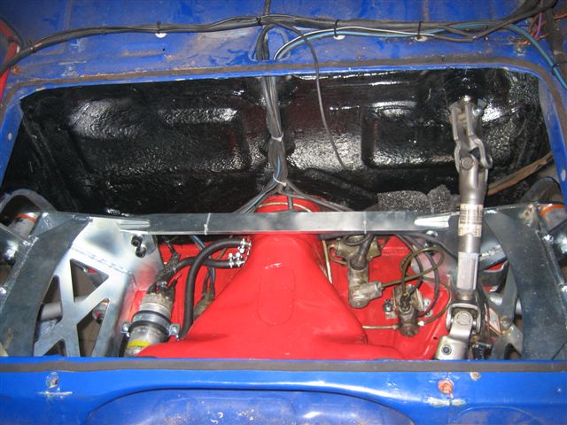

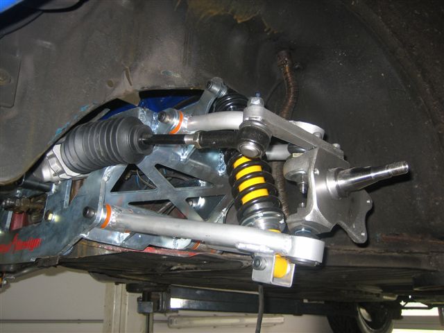

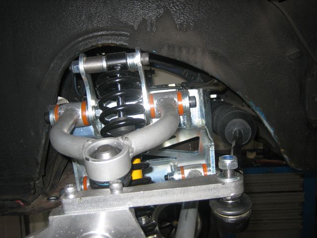

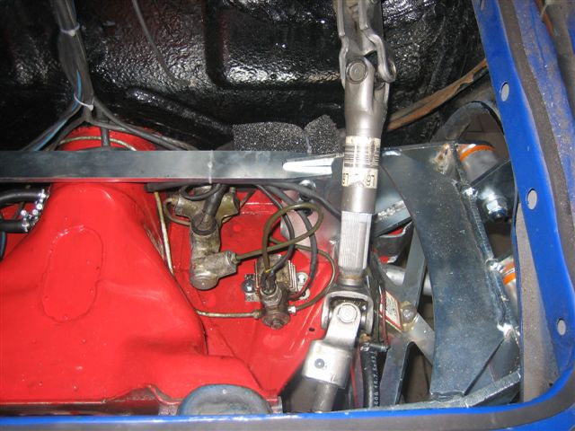

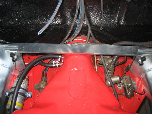

Hier ein paar Fotos
BadWally
Beiträge: 1538
Käfer: 1303 '75
Re: Käfer für Bergrennen/Rennstrecke aufbauen
Beitrag von BadWally »
Wow! Sehr, sehr sauber gemacht! :up:

Schöne Achse, und wenn sie so funktioniert wie sie aussieht umso besser.
Da gibts ja kaum noch einen Grund keinen kurzen Vorderwagen zu fahren :lol:
Einzig die untere Stoßdämpferaufnahme sieht etwas klein geraten aus :roll:

Sieht ja super aus, war das mit vielen Anpassungsarbeiten verbunden?

Eingebaut ist sie Gleich ,aber die Traggelenke die die Engländer verbauen sind staubtrocken und schwergängig müssen alle durch neue ersetzt werden(sind die orginalen) Die orginalen Achsschenkel hab ich auch ausgebaut da ich eine Porscheturbo-bremse verbaut habe. Dann kommt halt die Spielerei mitm einstellen von Sturz Nachlauf usw. Aber wenn das passt, ists vom Fahren bzw. Bremsen her ein Unterschied wie Tag und Nacht, Spurtreu egal ob du 200 fährst bzw von 200 runterbremst . Nachteil ist weil kein Stabi verbaut ist kommt aber auch noch rein weil er mir zuviel wankt . Im großen und ganzen stimmt das Preis - Leistungsverhältnis Die Basis passt!!!

46Kg Linkslenker! den Nachlauf kannste einstellen....Der sturz wird über den orginaö Exzender des Achsschenkels eingestellt

die Achse hat mit allen Anbauteilen 46Kg und ist damit ca.5Kg leichter als die Alte . Hab ich vergessen die Gelenkwelle vom Lenkgetriebe zur Lenksäule hab ich auch getauscht die is vom BMW.....
