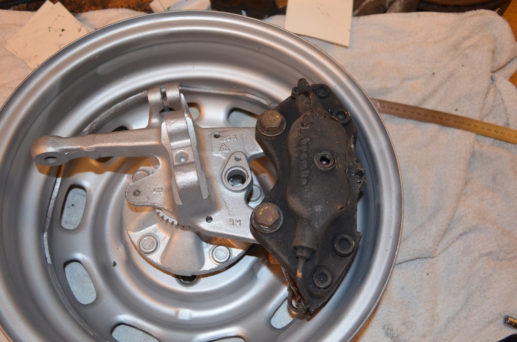

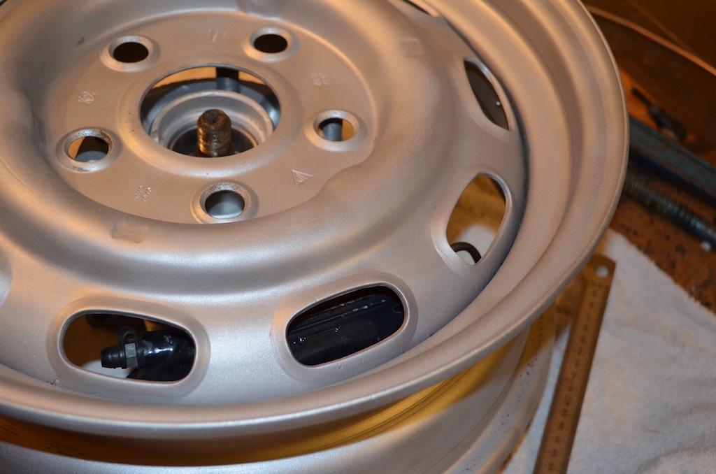

Die geplanten Felgen passen nicht über die Porsche Festsattelbremse.
Hierfür benötigst du mind. 16 Zoll Felgen.

ne das passt schon, fahre vorne die kleinen Festkolbensättel mit 298mm Scheiben KPZ Felgen und 35mm Spurverbreiterung. Die Sättel werden nächste Woche noch aufbereitet
