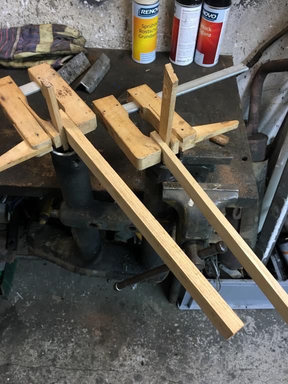

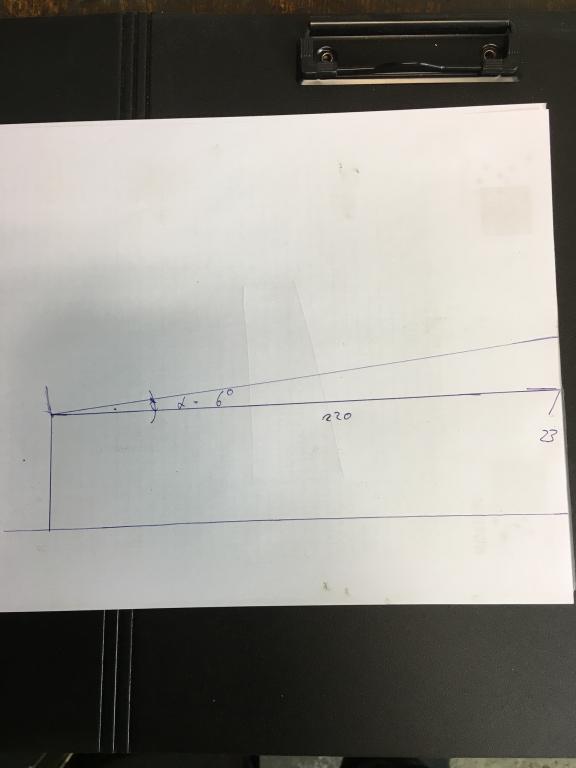

Re: VVA Einstellung
Da ich demnächst die VVA einbaue war ich auf der Suche nach dem Grad der Vorspannung der Tragarme. Dazu habe ich gerade eine alte Achse zersägt und gemessen. Es kam 6 Grad "Vorspannung" dabei heraus. Ich denke das kann nützlich sein.
- IMG_0007.JPG (24.84 KiB) 6780 mal betrachtet
- IMG_0006.JPG (78.65 KiB) 6780 mal betrachtet
