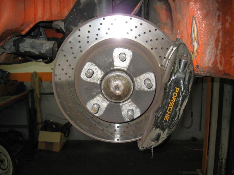

Ich verwende die 4 Kolben Festsattelbremse vom 944 Turbo an der Vorder und Hinterachse :character-oldtimer:

Ich habe an meinem 1303 seit 1996 die Schwimmsattelbremse vom 924 Turbo mit 944 Turbo HBZ ( gestuft ) und selber gelochten Scheiben.
Ist zwar nur Schwimmsattel, aber bremst deutlich besser als die Tafel 4-Scheibenbremse ringsrum ( die war davor mehrere Jahre drin und hatte mich nie überzeugt ).
Motor war lange Jahre ein 2,1 l Typ1 drin - funktioniert sehr gut.
Mit meinem Typ4 soll die Bremse so bleiben.

Ich hatte mal eine Porsche 944 Schwimmsattelbremse rundrum mit passendem HBZ in meinem 1302.
Motor war ein Typ1 mit 160 PS .
Bremste richtig gut :up:
Jetzt fahre ich im Karmann vorne wieder die Schwimmsattelbremse , Adapter von MBT , HBZ Porsche 944 . Hinten ging die 944er Anlage leider nicht , wegen der 26mm Spurverbreiterung pro Seite . Dort ist jetzt eine Kerscher Scheibenbremse installiert .
Bremst auch ordentlich :twisted:

Hab Ende der 90er den Porschekram verbaut.
Vorne 315er Scheiben mit radial verschraubten Sätteln.
Hinten etwas kleiner.
Baugleich war der Scheiss auch im 959, sollte reichen.
(auch wenn man mal aus 250+ runterbremsen muss) :angry-fire: :angry-fire:

da http://bugfans.de/forum/fahrzeugvorstel ... t4239.html zeigte ich meine Bremse.
Schwimmsattel vom 944 rundum inkl. Porsche Hauptbremszylinder. verzögert richtig gut.
Motor 2,2L Typ4
