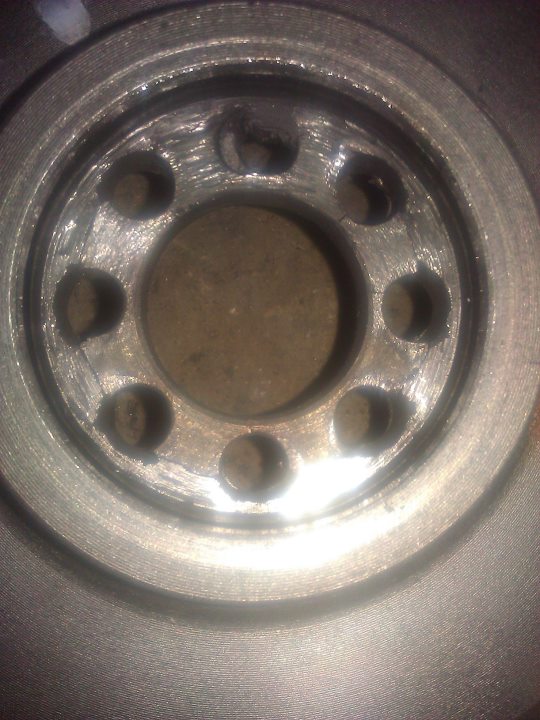

Genau das hatte ich auch schon mal.Spechtl hat geschrieben:Hey,
wenn ein Schwungrad locker bzw. dadurch die Passtiftbohrung langsam oval wird,
gibt ein seltsames geräusch!!!
Hört sich nach Motorinneren an, täuscht aber!
mfg.Spechtl
Guter Leerlauf aber beim Beschleunigen ein Geräusch wie Hundert Kaputte Pleuelager.
Schuld war ein nicht Masshaltiger Stift der 2/10 ca. zu lange gewesen sein muss und deswegen die Unterlagscheibe der Hohlschraube nicht Korekkt auflag.
Beim Starten schon etwas Komisches Geräusch
denn sobald der Kleine 1835 cc mit den 48 Idas mal Lief hört man eh nix mehr.
- 310499_2177461250481_1665378615_2120790_4817341_n.jpg (77.66 KiB) 7062 mal betrachtet
