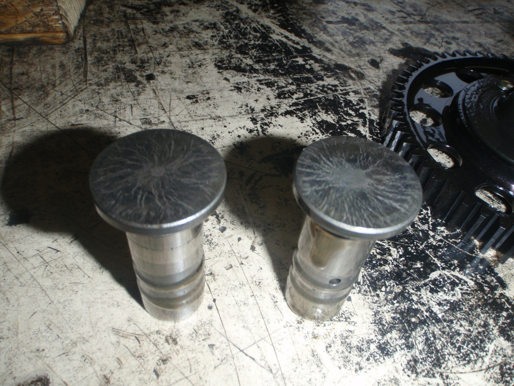

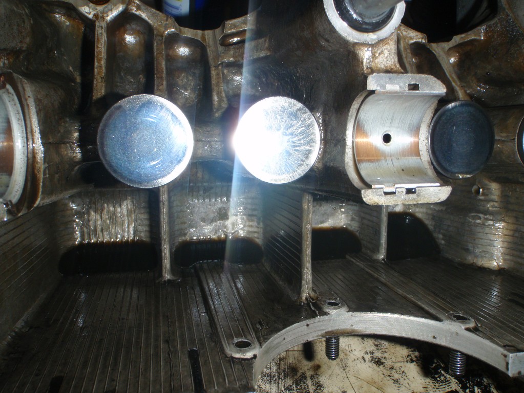

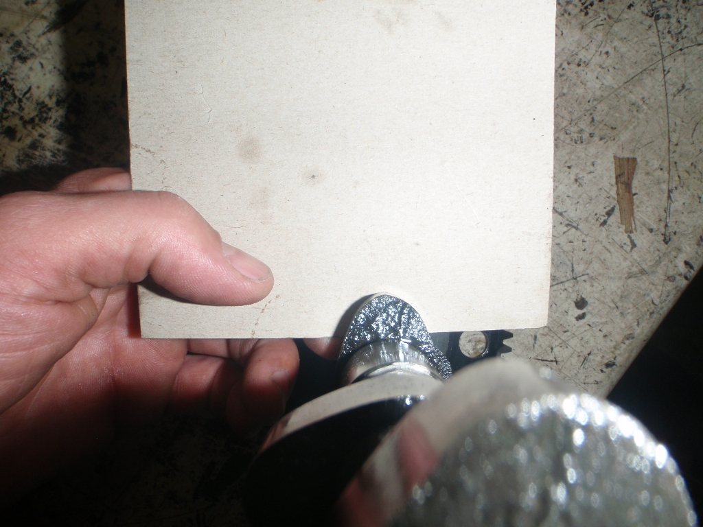

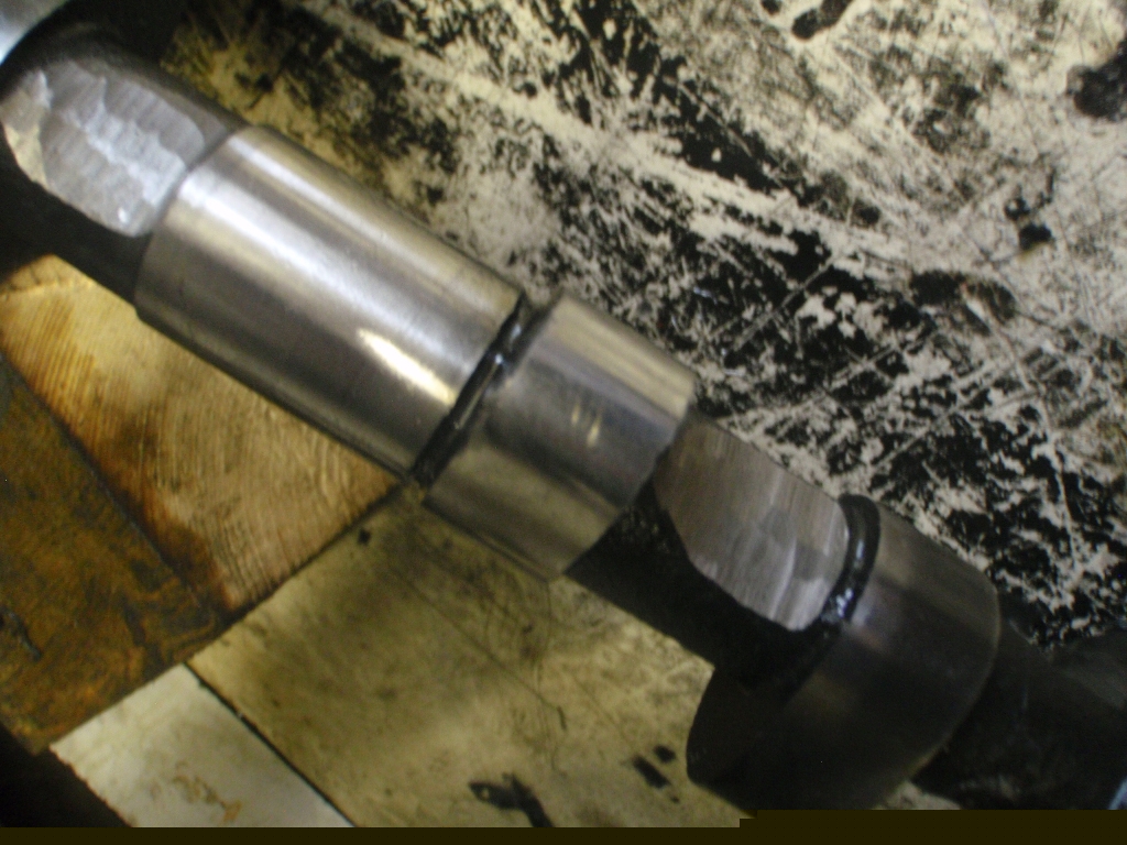

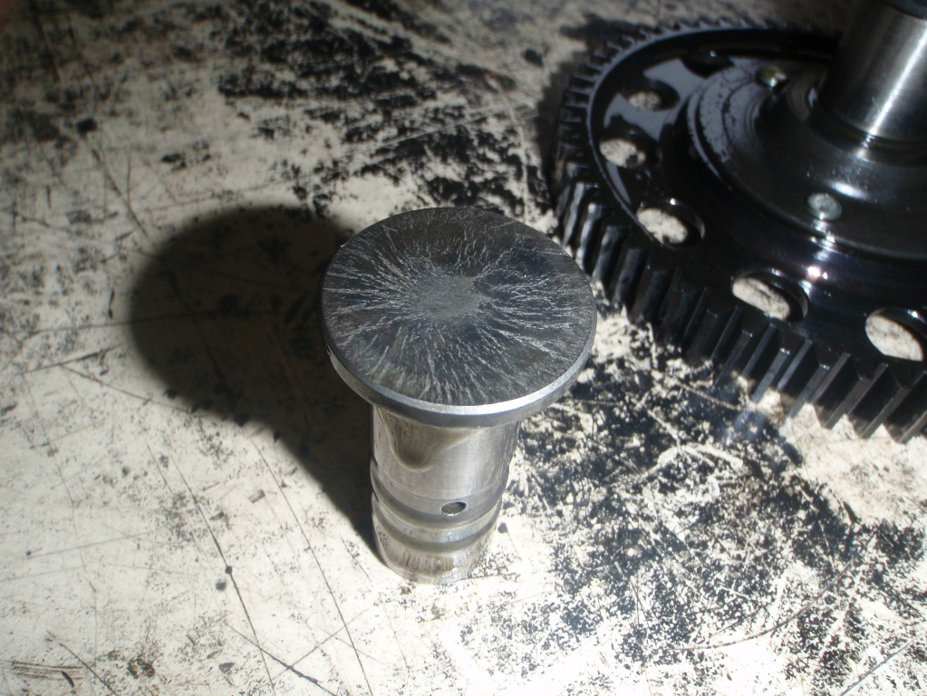

habe gestern meinen motor zerlegt um ihn etwas zu pimpen und zu überprüfen. dabei ist mir folgendes aufgefallen:
die Nocker der einlassventile vom 2 und 4 zylinder ist asymetrisch abgelaufen, soll heißen das in dem bauch eine delle ist, hoffe ist auf den fotos zu erkennen. die nocke hat auch 2 leichte kerben und die stössel sehen sehr bescheiden aus!
zu den daten des motors: 92x82, 40dells, w130, 35,5x32,5 ventile, chrommolly stösselstangen, kugelkopfventilschrauben, ventilspiel auf 0, magnaspark II, lief wie am schnürchen!
hatte aber bei scharfen kurven 2 mal öldruck weg und wollte schauen ob lager oder welle was abbekommen haben!
bin mal gespannt wo das dran liegt!
gruß toto

- stössel w130 2.JPG (681.26 KiB) 4849 mal betrachtet
- stössel w130.JPG (520.19 KiB) 4849 mal betrachtet
- W130 delle3.JPG (584 KiB) 4849 mal betrachtet
- W130 delle2.JPG (539.22 KiB) 4849 mal betrachtet
- W130 delle.JPG (554.89 KiB) 4849 mal betrachtet

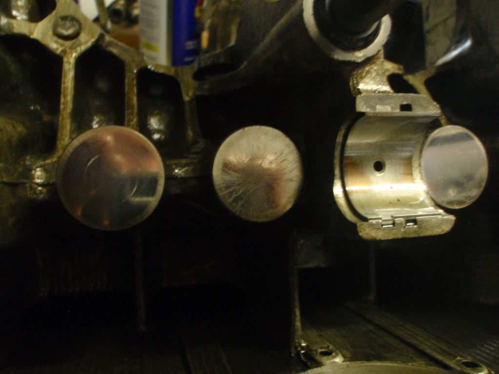

Der zugehörige Stössel lief frei im Gehäuse? Da muss ja mächtig Druck drauf gewesen sein, das Lager sieht zumindest trotz Geradverzahnung nach Kupfernotschicht aus. Oder täuscht das Foto?

die lager sehen alle so aus:
vielleicht ist das eines der ergebnisse des öldruckverlustes!
wie lange keiner da war?.....
wer weiß immer genau wie lange die lampe da vorne schon an ist wenn man es sieht? und dann noch trike......
hoffe das es das ist und nichts schlimmeres.....
der stössel der gegenseite sah übrigens genau so aus!!

- stössel w130 3.JPG (746.69 KiB) 4809 mal betrachtet
- P1063959lager.jPG (217.61 KiB) 4832 mal betrachtet

würde mal orakeln das Du die Nockenwelle nicht richtig hast einlaufen lassen...
oder die Härtegrade von NW u Stössel passen nicht zusammen.
Tippe aber auf ersteres.

@ sebastian: die stössel kannst du mit 2 fingern ganz einfach bis zum anschlag reinschieben und wieder raus ziehen! mit der anspielung auf den öldruck meinte ich den verschleiß der nwlager!
