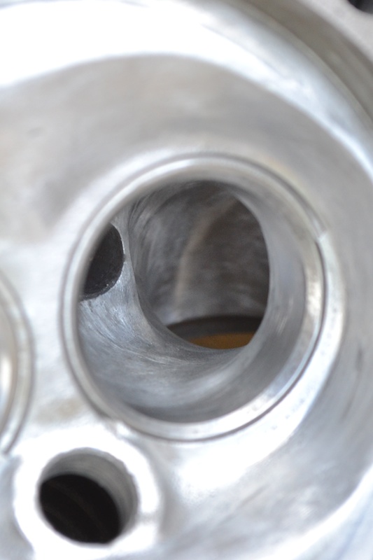

Ich grab das hier aus aktuellem Anlass mal wieder aus.
Habe mich ein wenig an den Köpfen vom Harry vergangen. Ringspalt an die Zylinder angepasst, Brennräume ausgelitert und auf gleiches Volumen gebracht sowie ein wenig in den Kanälen herumgerutscht. Mussten dann doch einiges an Material lassen… Ich hoff, der Harry ist zufrieden…

Die sehen aber gut aus.....

Und wie er zufrieden ist.
Man, Tobi da haste aber reingekloppt. BEGEISTERT bin ich.

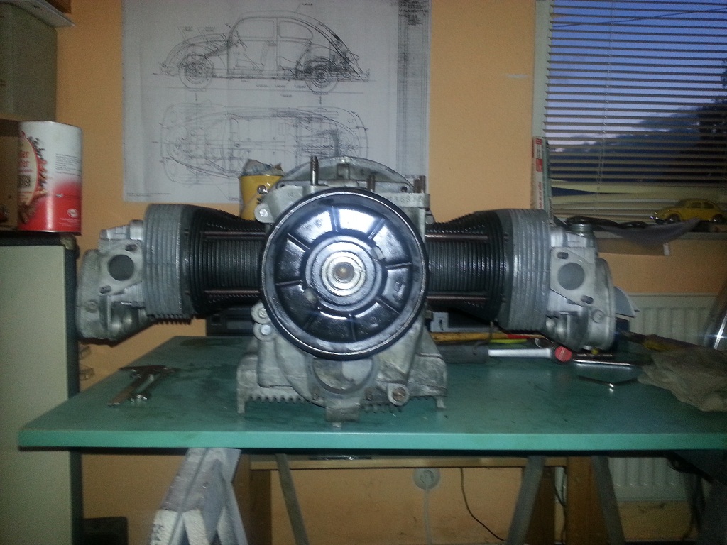

Also, nu ma mitten Köppen auf
- köppe.jpg (309.23 KiB) 10119 mal betrachtet
- Köppe1.jpg (257.21 KiB) 10119 mal betrachtet

Fein fein Harry! Das sieht langsam aus wie ein Motor!

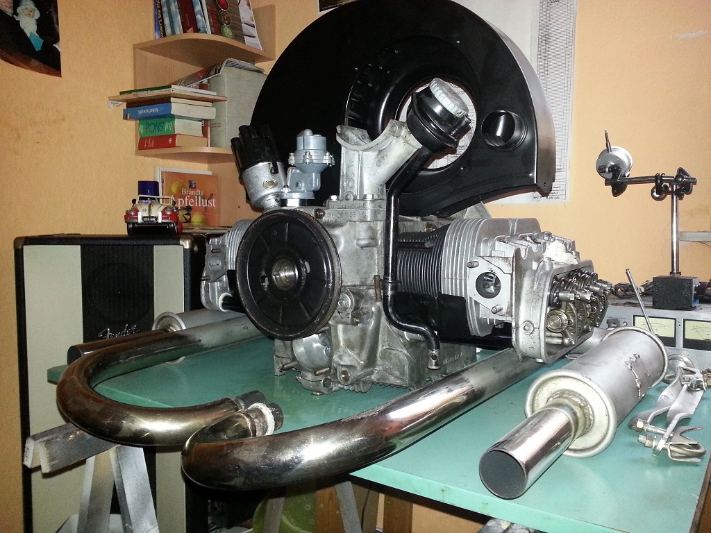

So!
Die gnadenlosen Köppe, die ja vom Boncho gemaßregelt wurden, kennt ihr ja.
Nun sind sie fertig. Etwas tiefer gestochen, so komm ich auf 9:1 Verdichtung.

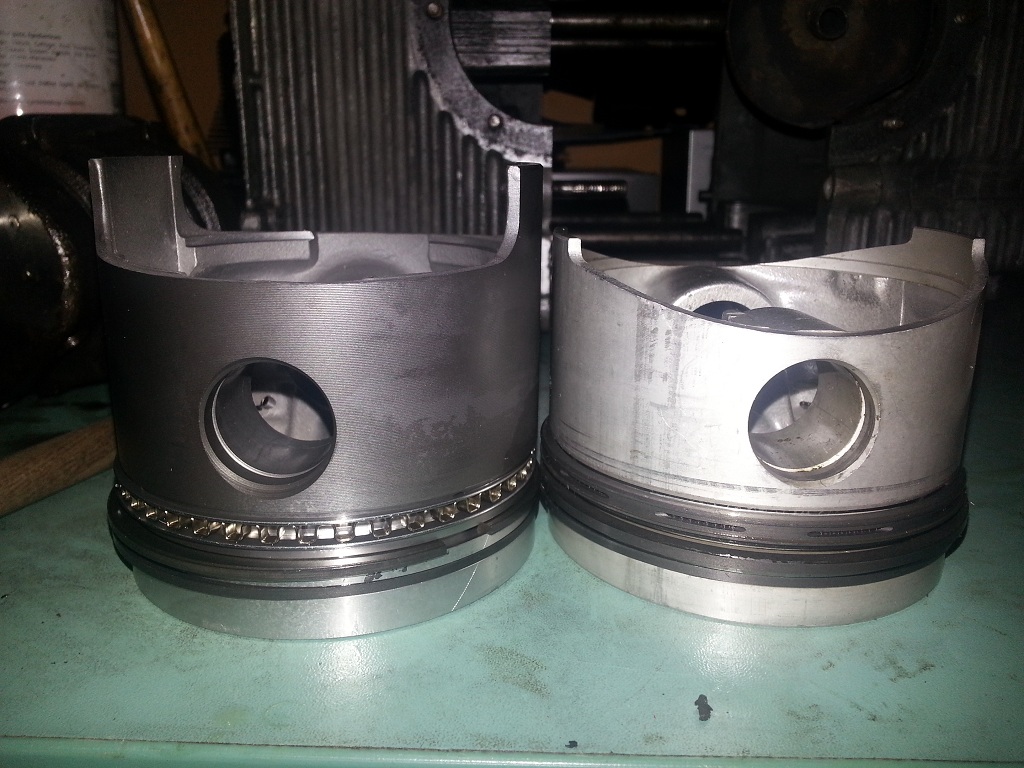

zweite Bild zeigt einen AA Kolben und einen Kolben Schmidt Kolben.
Welchen soll ich denn blos nehmen.
Der K S hat kürze Hemdchen als der AA.
Dafür ist der AA etwas leichter, so bummelige 10 Gramm.
Was meint ihr?
Was meint ihr?

Fein Fein.... es geht voran

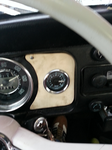

Nur noch mal so.....
Das dreht der original Motor, vollgas im 1. Gang.
Vergleichbar ist es annähernd mit dem 3. Gang des Schaltgetriebes.
Dummdiedummm
Dummdiedummm

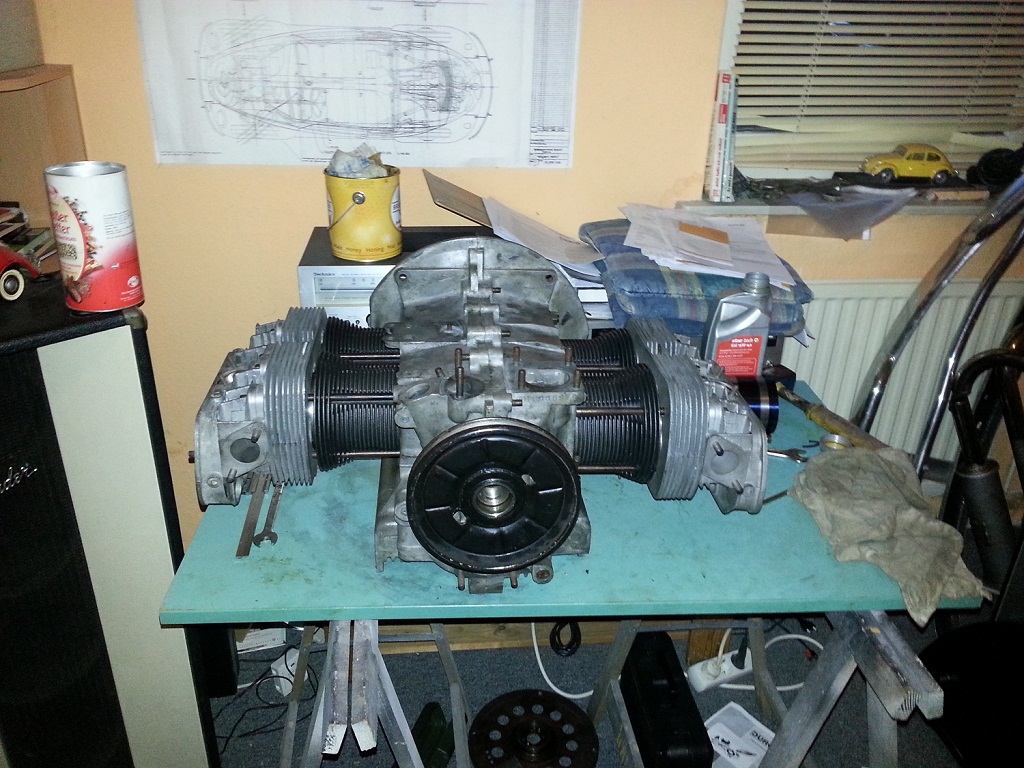

So, nun isser zusammen.
Nächste Woche bau ich ihn ein.
Weia bin ich gespannt!
