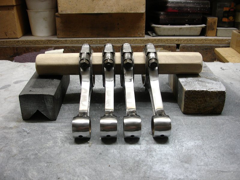

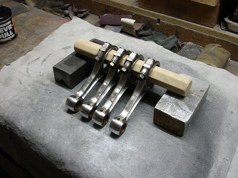

Pleuels human erleichtert, aufs gleiche Gewicht gebracht und poliert
wiegt noch 586g
wills aber auch nicht übertreiben für das kleine Motörchen :character-chef:
