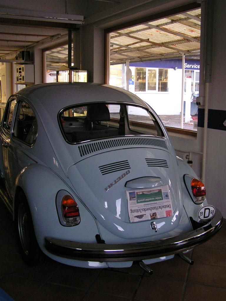

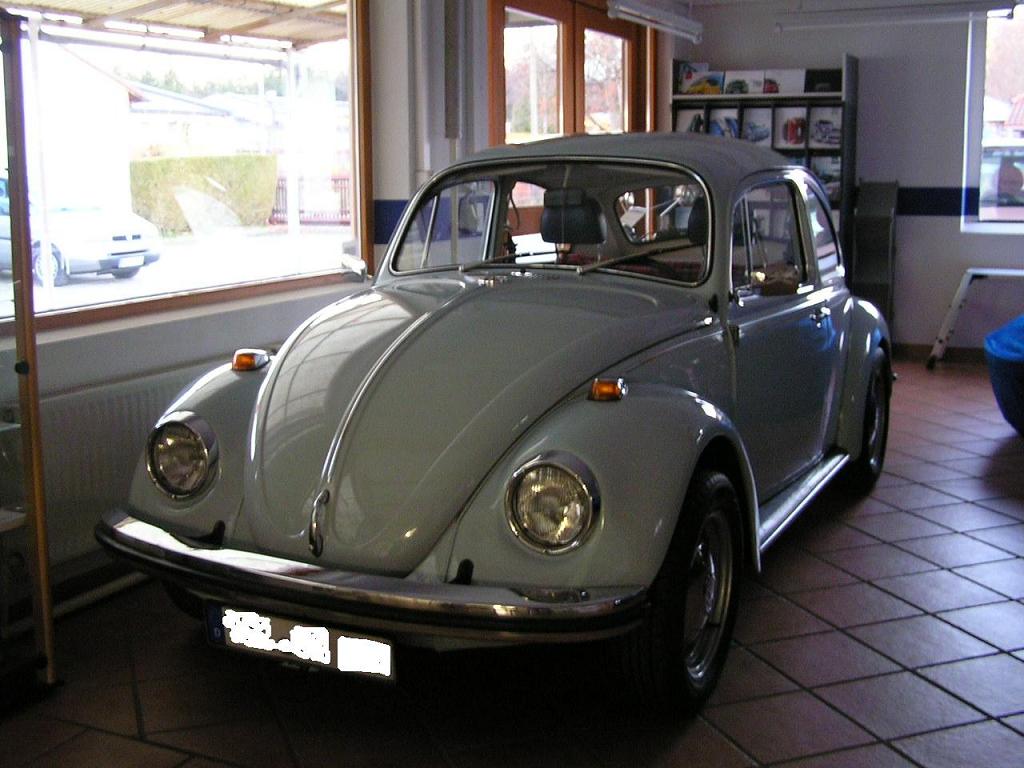

gerade angemeldet und gleich ne Frage, keine Angst ausführliche Vorstellung kommt auch noch. Mich interessiert eure Meinung zum folgenden Käfer:
Das Fahrzeug ist Bj 69, aus 2, Hand.
Unterboden komplett Eisgestrahlt und versiegelt, Hohlräume alle mit Sanders versiegelt, Polster neu original VW Stoff, sonstiger Innenraum original. Keine zusätzlichen Ausschnitte, Motor original, Dichtungen neu, keine Roststellen, ich hab alles typische abgesucht. Guterachterzustand 2+, lückenlose Doku seit 97´

und was soll er kosten ?
Re: 68er Käfer
Gibt es Kotflügel-Keder in Wagenfarbe, ist der überlackiert oder grau? Sieht aber gut aus auf den nichtssagenden Bildern.

Die Keder sind überlackiert glaub ich. In Wagenfarbe hab ich die noch nicht gesehen. Da hab ich gar nicht drauf geachtet muß ich ehrlich sagen. Preis bewegt sich zu zwischen 8k und 10k. Ja ich hab nur diese beiden Bilder. hab den Wagen am We live besichtigt und leider keine weiteren gemacht. Sitze sind Original nur neu bezogen.

klar gibts keder in wagenfarbe. Oder gab es zumindest mal. Ich hab auch noch diverse sätze. Gutachter 2+? Das wäre dann zustand ab werk, quasi neuwagen. Dann schmeiße ich mal ne nummer in den raum: 7kilo +/- aber eher +. Aber wer hat sowas? Richtig sammler, oder spezialisten für oldtimer. Daher wird der aufgerufene preis wohl eher höher ausfallen. Was wäre er dir wert ist eher die frage. Nutzloses kleines lustiges auto, das schon fast wieder zu schade ist um es zu fahren.
Denk drüber nach und wenn du es wirklich willst, wirst du eh den geforderten preis bezahlen. Ist mir selbst auch schon passiert. Sondermodel sunny bug einer von 1500. Ich wollte ihn unbedingt haben und hab 1300euro für ne halbwegs vernünftige sonderausstattung bezahlt. der rest vom auto war dann kernschrott. Also nimm es mir nicht übel aber den preis,den du bereit bist zu zahlen, musst du selbst schon festlegen. Angebot und nachfrage sind die zauberworte.
Aber by the way: steht gut da das auto soweit man das auf bildern sehen kann.

Die Sitze gab es dort meines Wissens definitiv nicht. Wenn dann als "Grabsteinsitze" aber nicht mit gesteckten Kopfstützen.
Ansonsten schaut der ja relativ gut und unverbastelt aus. Das muss aber noch lange nichts heißen. Da draußen stehen haufenweise Blender, die viel zu teuer verkauft werden wollen.
Schau dir da wirklich ganz genau die Käfertypischen Stellen an und geh da zur Not auch mal mit einem Lackdickenmessgerät ran. Wenn der unter dem frischen Lackkleid schlecht gemacht ist, hast du nicht lange Spaß daran. Gegebenenfalls jemanden mitnehmen, der sich damit auskennt. Und damit meine ich nicht solche "Ich hab Ahnung von Autos und weiß bescheid" Menschen.

Stoßdämpfer vorn in Ordnung? Liegt leicht hoch, bist du damit gefahren? Wie hat es sich angefühlt? Schwammig, oder gut?
Sitze sind dann wahrscheinlich mit Nachrüstkopfstützen ausgerüstet. Hab ich hier im Buch eine Anleitung für.
Wie sieht es denn sonst im Inneren aus, auch im Kofferraum? Original, also mit allen Teppichen und Matten?
Was ist mit den Trittbrettern? Hast du da mal druntergeschaut? Bühne? Was wurde denn nach dem Eisstrahlen alles gemacht? Nur Mike Sanders? Oder irgendeine Unterbodenversiegelung oder ähnliches? Wenn der Keder überlackiert wurde, dann könntest du definitiv an manchen Stellen (Kofferraumklappe auf - Falz) erkennen, ob da überlackiert wurde.
Motor? Bilder? Für 7K+ bräuchte man auf jeden Fall noch mehr Informationen. Ansonsten, wenn er wirklich original so dasteht, denke ich ist das n schicker Wagen in einer schönen Farbe, sehr im Kommen in der Szene und nicht verbastelt.

Stoßdämpfer sind 2 Jahre alt, Fahrverhalten gut, nicht schwammig. Kofferaum Original, Innen sind die Matten hinten Original, vorn neu. Trittbretter sind auch in Ordnung, sind mal getauscht worden und wurden mit Versiegelt, ich hab länger drunter gelegen. Nach dem Eisstrahlen in die Hohlräume Sanders, Unterboden ist mit Unterbodenversiegelung behandelt. Die Keder sind Wagenfarbe laut Nachfrage.
Vom Motor hab ich leider keine Bilder gemacht. Zustand ist aber gut, der Motorraum sieht sehr sauber und gepfllegt aus, minimale Öltropfen.
