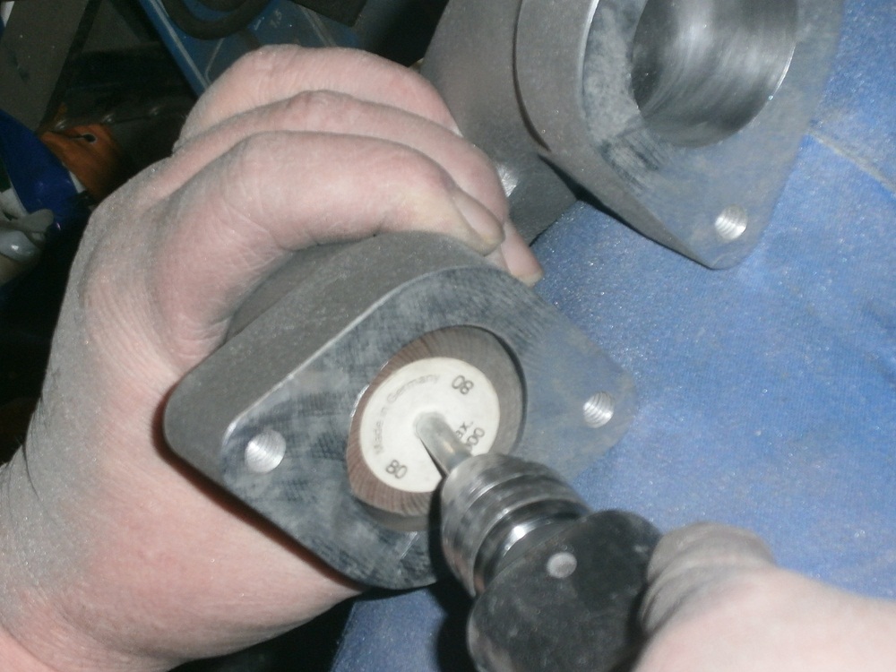

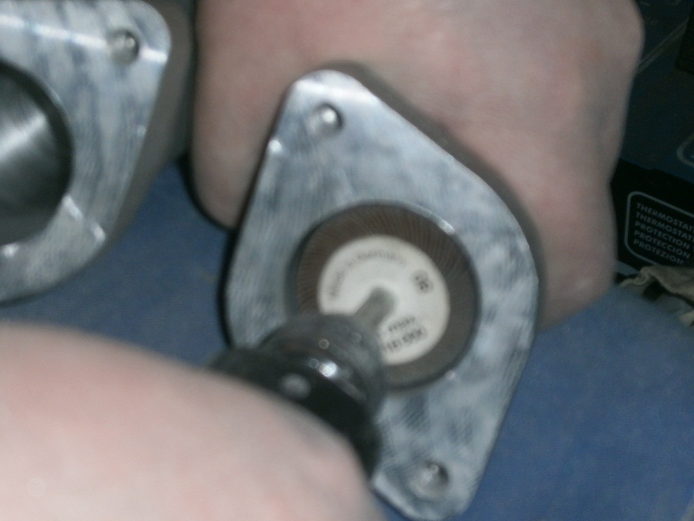

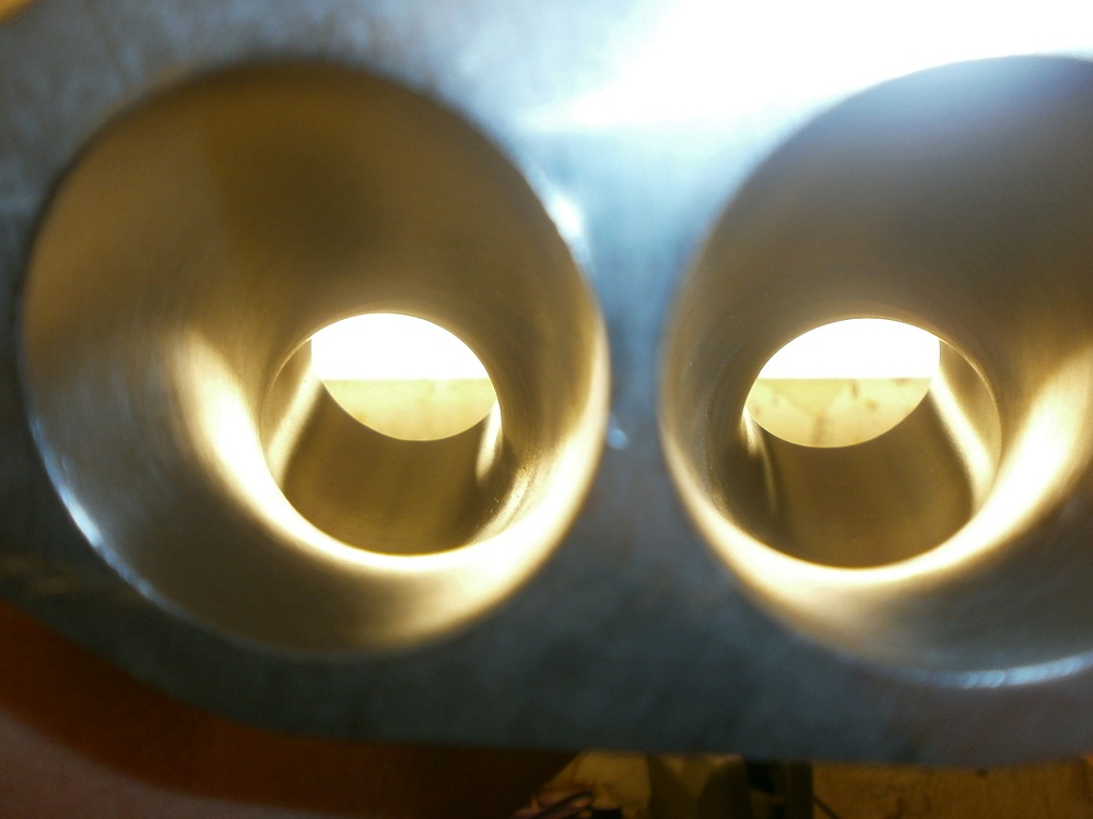

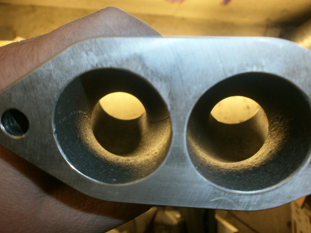

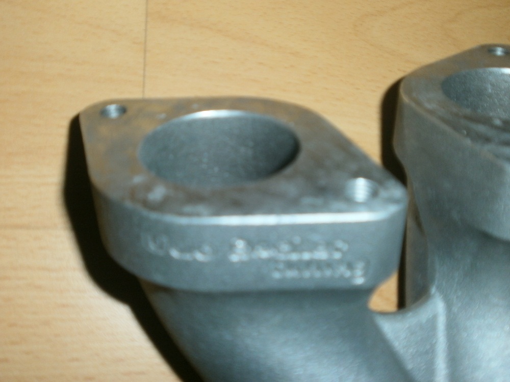

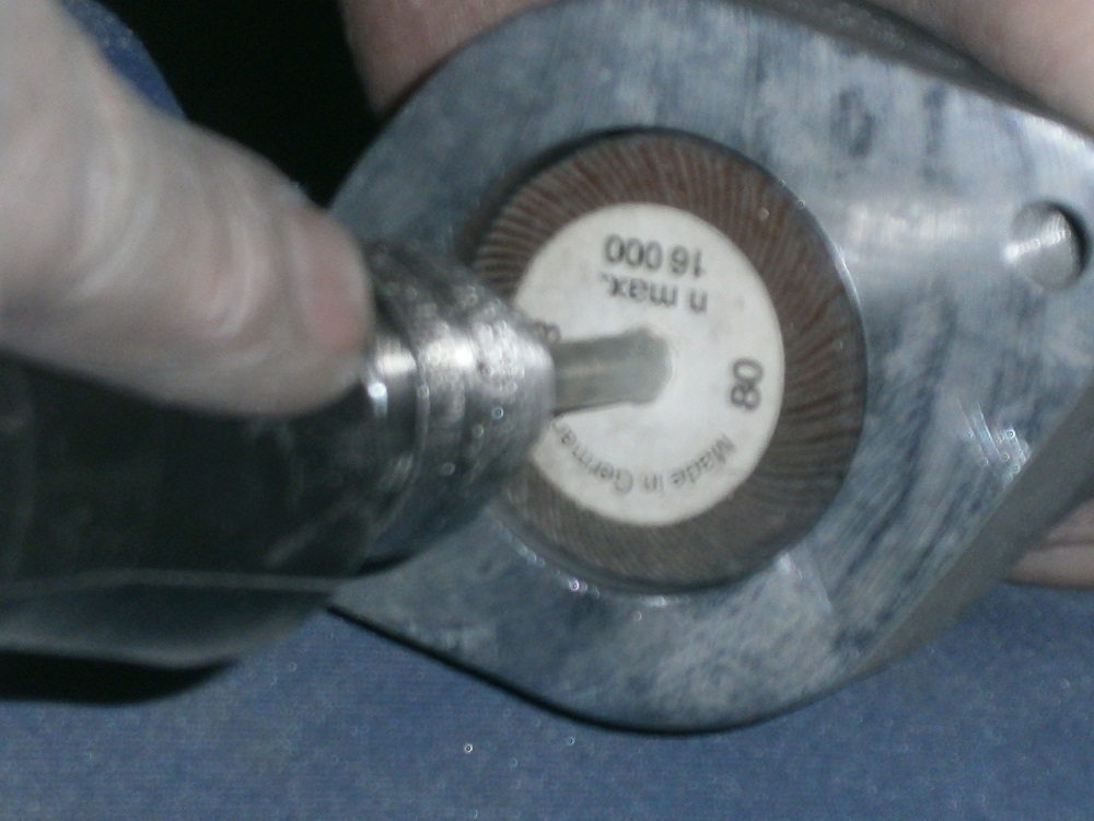

So Zylinderköpfe nach Engine Plus gebracht! Schön ist das die Jungs auch Samstag was tun! Und die Saugrohre von UDO BECKER
sind heute angekommen! Die Quallität von den Saugrohren ist unschlagbar!!! :text-+1: Passgenau und der Guss schon sehr glatt!

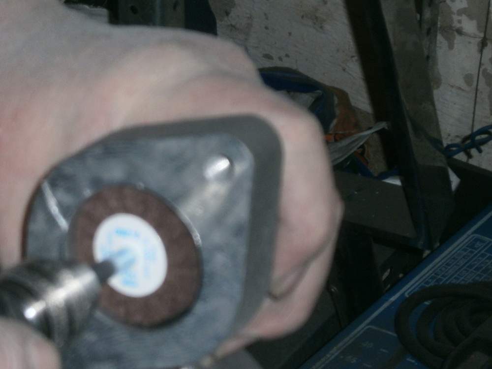

Danke auch an Udo für die schnelle Lieferung! Heute bestellt und gestern geliefert! :text-+1: Ich konnte es nicht lassen, die Saugrohre innen zu bearbeiten!!Die Bilder folgen jetzt! Und danke an meinen kleinen Fotoassitenten!

Hier sind die Bilder:
dougart
Beiträge: 224
Registriert: Mo 12. Jul 2010, 20:53
Käfer: 68er 1300L
Wohnort: Magdeburg
Re: 1905 ccm mit Nowak Nockenwelle
Beitrag von dougart »
Das sieht echt gut aus. Ob deine Lunge auch so glitzert wie der Staub auf den Bilder?! :up:

Das glaube ich nicht!! Ich habe eine Maske getragen! :D

Hallo Sebastian na klar wird eine Leistungsmessung gemacht! Das wir aber Mai oder Juni werden!
Die Udo Becker Saugrohre gefallen mir sehr gut!!

Also die Saugrohre sehen richtig gut aus !
triker66
Beiträge: 2405
Beitrag von triker66 »
Werbung an! Die sind von UDO BECKER! :handgestures-thumbupright:
