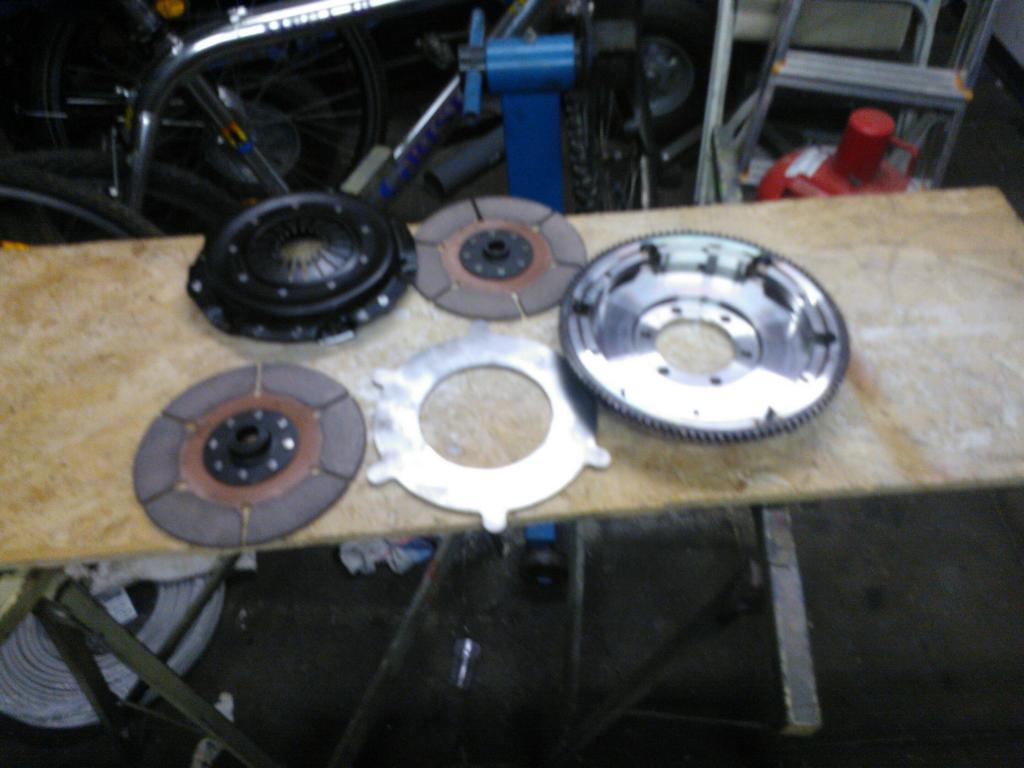

Kleines Update bei Mario ist mit kpl. rutschender Kupplung auch die 11,8 gefallen. Nun will er unbedingt die Kennedy 2Scheibenkupplung probieren. Werde auf dem Laufenden halten wieviel Monate es dauert bis das Zeug hier ist :)
Uwe
Beiträge: 1211
Re: just another Wankelkäfer :)
Beitrag von Uwe »
Das ist doch mal ne Ansage.
Welche Schwungscheibe ist denn da drauf?
Ich hätte ja noch die Kennedy Stage3 Druckplatte, allerdings in 9"(228mm)
Aber auch für 2-Scheiben müsste man ja auch wieder umbauen.
Schicken könnt ich aber die schneller als die Amis.
Primerracer
Beiträge: 375
Beitrag von Primerracer »
Ist 200er Schwung. Er will aber schon 2Scheiben, damit auch mal mehr als nur 1bar Ladedruck geht ;)
Black Rotorbug
Beiträge: 35
Registriert: So 14. Okt 2012, 12:47
Wohnort: Breddorf
Beitrag von Black Rotorbug »
So endlicht na langen warten ist sie da :D
G-MAN
Beiträge: 2070
Käfer: 1600i, Daily Mex ,
Fahrzeug: Porsche 944 Turbo S
Wohnort: Deadmold
Beitrag von G-MAN »
:shock: :up:

ELO
Beiträge: 2054
Fahrzeug: Suzuki Bandit 600
Wohnort: 71364
Beitrag von ELO »
Primerracer hat geschrieben:Bin schon richtig gespannt was die kann ;)
und wie lange es dauert bis sie verschlissen ist :?: :character-oldtimer:

turbokaefer
Beiträge: 30
Registriert: Mi 9. Mai 2012, 06:41
Wohnort: zw. Düsseldorf und Köln
Beitrag von turbokaefer »
ELO hat geschrieben:
ELO
Ich denke Minimum 5000km. :D
Die hab ich jetzt auf der Kupplung runter und sie sieht noch ganz gut aus.
Walther hatte die ja auch an die 2Jahre verbaut gehabt.
Weiter so. :up:
