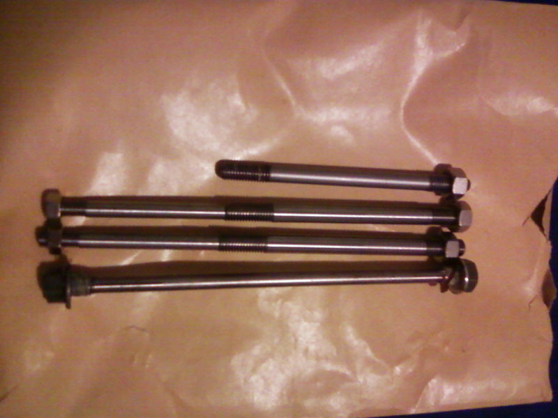

Doppelzündungsbernd
- Beiträge: 40
- Registriert: Di 21. Aug 2012, 16:04
Re: 30PS Motortuning
Hallo Hans,
hier Deine neuen durhgehenden Zuganker für 30PS-Gehäuse...
Am Besten druckst Du sie einfach aus, das spart Porto...
- Foto-0209.jpg (63.35 KiB) 9115 mal betrachtet
müller-daum
- Beiträge: 864
- Käfer: Cabrio
- Fahrzeug: Kreidler RS 1968
- Fahrzeug: Puck 1965
- Fahrzeug: Pan 1968
Hey Bernd,
das sieht ja klasse aus.
Vielleicht aber doch schicken .Ich hab,s versucht. Mir scheint aber das Papier hatte nicht die richtige Zugfestigkeit.
Danke schon mal
Hans
Danke schon mal
Hans
