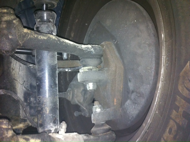

Nur der Vollständigkeit halber...das ist doch ein normaler Achsschenkel oder? Habe da leider keine Vergleichsmöglichkeiten!
- Achsschenkel.JPG (118.95 KiB) 9310 mal betrachtet

das ist KEIN normaler, sondern ein TieferlegungsAchsSchenkel auf deinem letzten Foto.
Gruß Daniel.
PS.: bei Serie ist die Radmitte/der Achszapfen von der Höhe her zwischen den Traggelenken.
Gruß Daniel.

ECHT TAS!!!???
Mit Scheibenbremse vorn 5,5x15 und 195-60-15! Kein Wunder das das schleift!
Danke schon mal vielmals...hätte mir fast neue Achsschenkel bestellt.
Es ist echt blöd wenn man nicht weiß was der Vorbesitzer alles so verbaut hat.

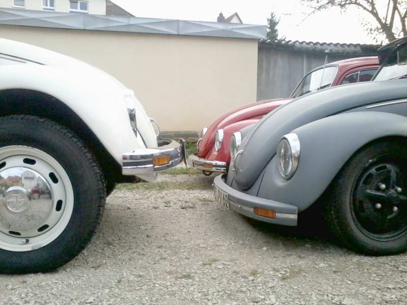

Es kommt immer darauf an wie tief du den Wagen setzen willst. 5.5 Felgen sind aber dafür gänzlich ungeeignet. Würde 4 oder 4.5 Zoll ET 40 und Reifen 155 o. 165/65 empfehlen. Selbst dann wirst du mit vollen Tank und einen Beifahrer der nicht am Hungertuch nagt in Kurven noch streifen.
Hier mal ein Bild von einen original Mex, meinen grauen und den Käfer meiner Frau.
Felgen auf meinen grauen 4.5 x 15 ET ca. 51 (umgeschweißt) und 165/65 Reifen Trommelbremse, VVA, TAS Kotflügelkanten umgelegt und etwas gezogen.
Der rote meiner Frau hat 4.5 x 15 ET 36 165/65 Reifen Scheibenbremse, VVA, TAS Kotflügelkanten umgelegt und etwas gezogen. Die Reifen streifen aber in engen Kurven mit vollen Tank und Beifahrer.
gruss peter
