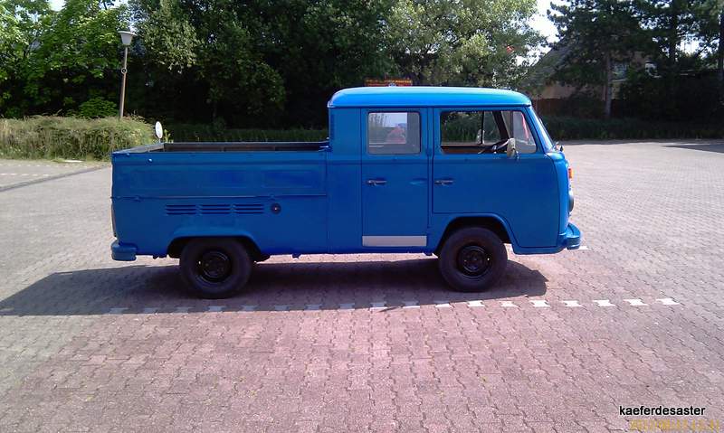

da mal ein t2b in orginal höhe mit orginal felgen und auf orginal reifen :-) .....
p.s. breiter = wesentlich mehr benzinverbrauch ;-)

@Arndt: das sind aber doch jetzt 185er auf deinem Bild, oder?!

Jeep 185 iger
