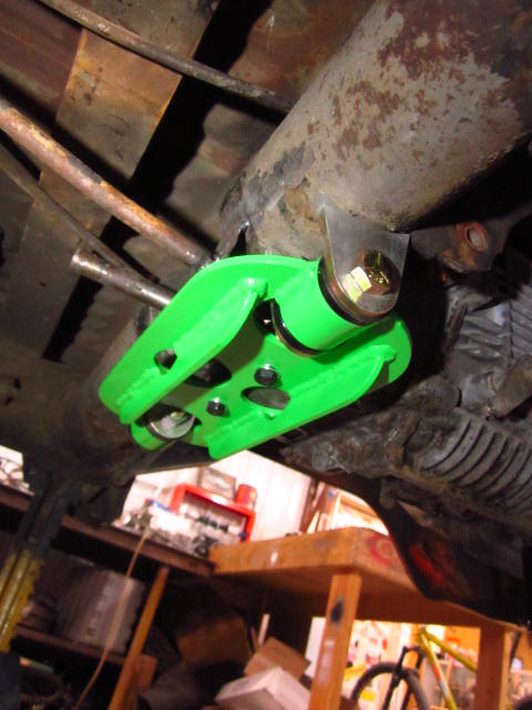

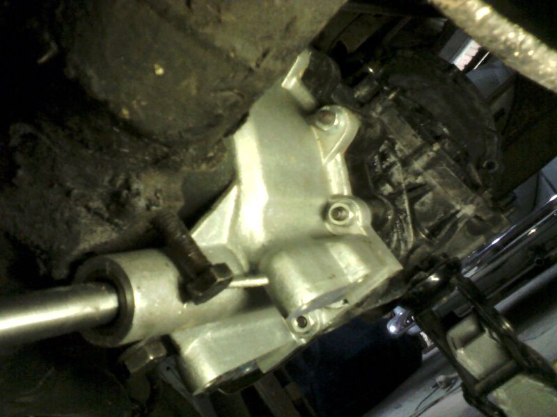

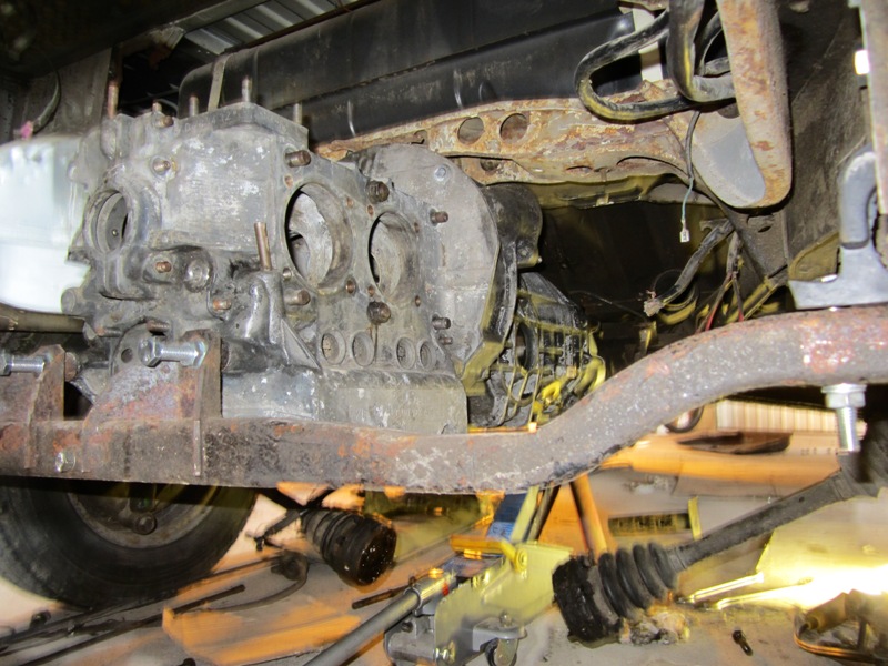

so, die woche is die hintere aufnahme für den motor gekommen.
gleich mal geschaut wie das mit dem getriebe zusammen passt.
ich muss sagen, besser könnts nicht sein!
vorne passts perfekt!
so in der art hab ich mir das vorgestellt.
leider is die traverse zu breit bzw für käfer gedacht.
werd da ev eine aus stahl schweißen, mit originalen porschelagern.
und für die aufnahme der traverse hätt ich mir gedacht, unten an die aufnahmen der schräglenker so ein u-profil anzuschweißen, mit einem loch drinnen, wo die traverse angeschraubt wird.
also mehr oder weniger das system vom käfer kopieren und adaptieren.
eine andere alternative wäre eine traverse gleich direkt an den schräglenkeraufnahmen zu verschrauben.
allerdings müsste dazu die angeschweißte mutter an der aufnahme weg, kleineres problem.
und man bräuchte eine längere schraube, das wird das größere werden.
ich denk mal das wird keine normale 8.8er m12 oder so sein...

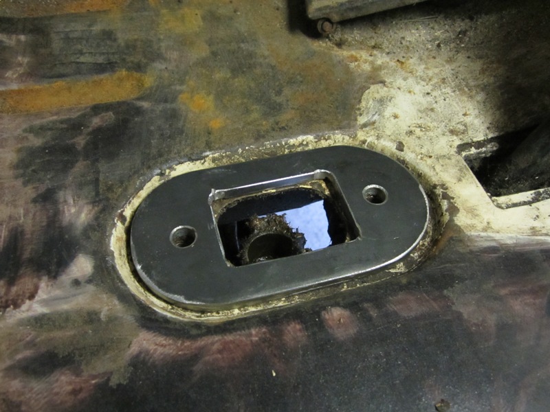

kurze frage noch:
is der gummi plus halter so richtig? der abdruck an dem rahmen schaut anders aus, so dreieckig?
kurze frage noch:

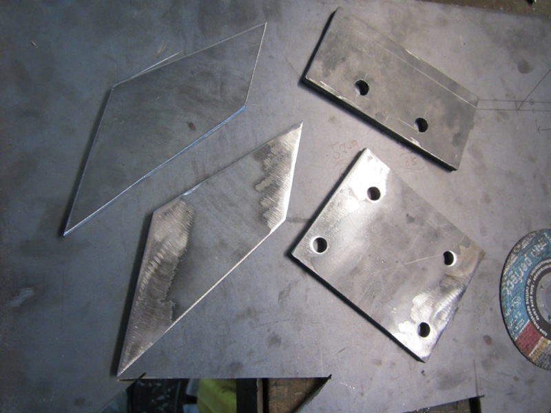

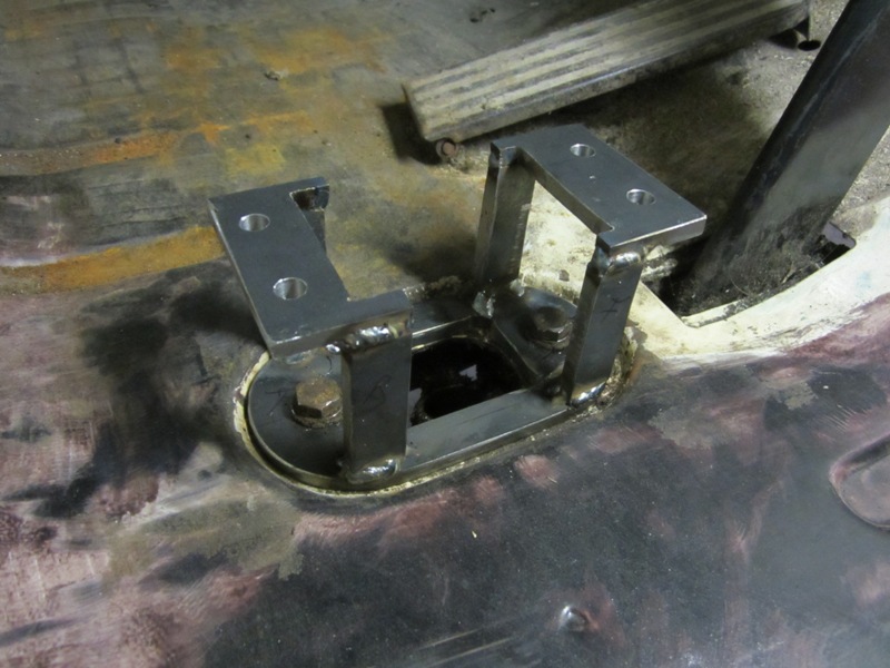

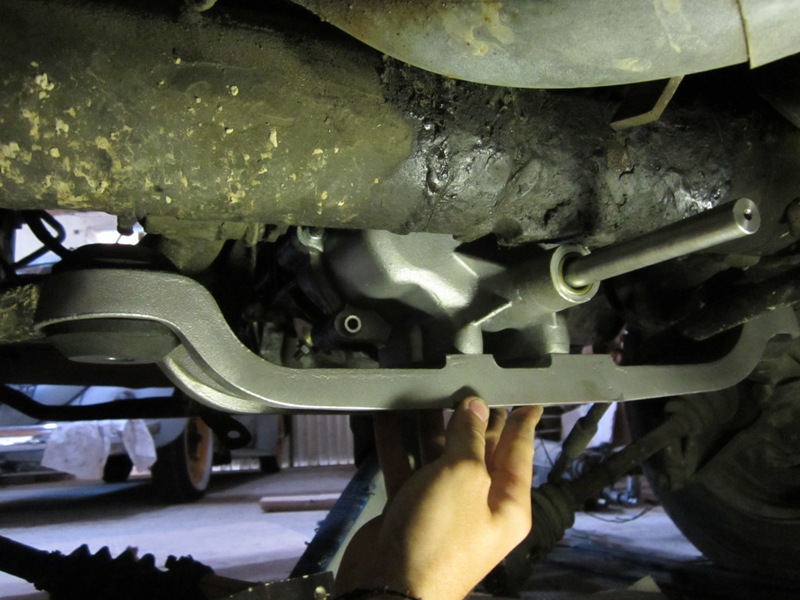

So, hab am Wochenende doch wieder was anderes gebastelt.
Aber ich könnt mir vrstellen, dass, abgesehen von der Geräuschkulisse, der Getriebehalter nicht lange hält. Weil die hintere Aufhängung "elastisch" ist und die vordere starr.
Da wirds vorne zu spannungen kommen...
Werd mir da noch was überlegen, wie ich da silentblocks einbauen kann.
Der Schalthebel wird sich auch adaptieren lassen, werd mir da eine platte für unten ausflexen und nach oben für den schalthebel einen halter bauen.

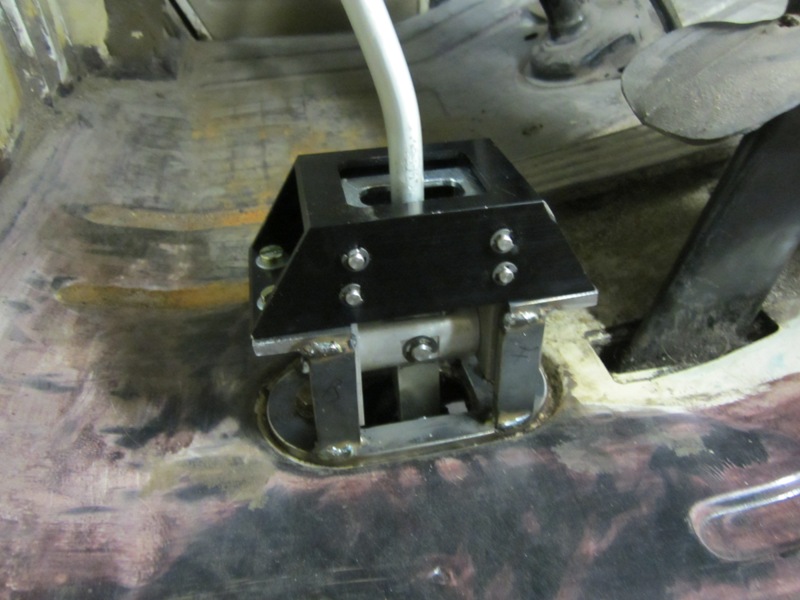

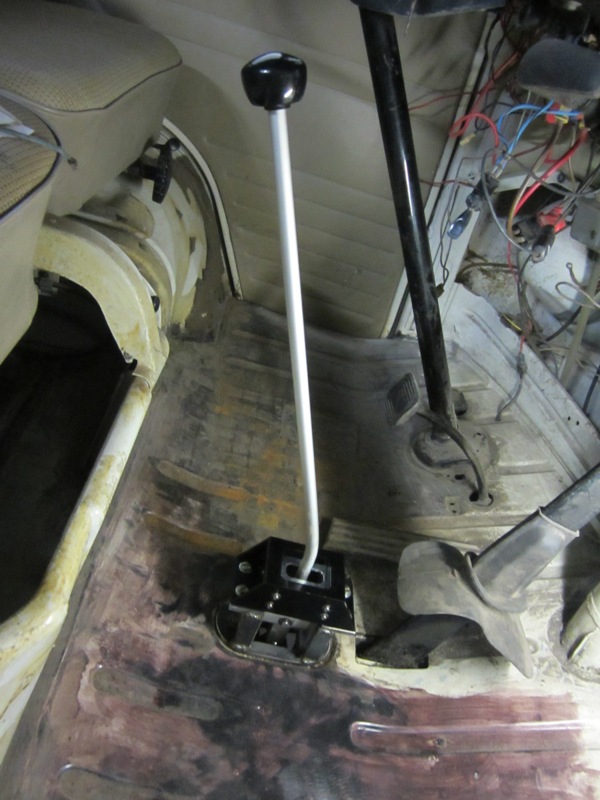

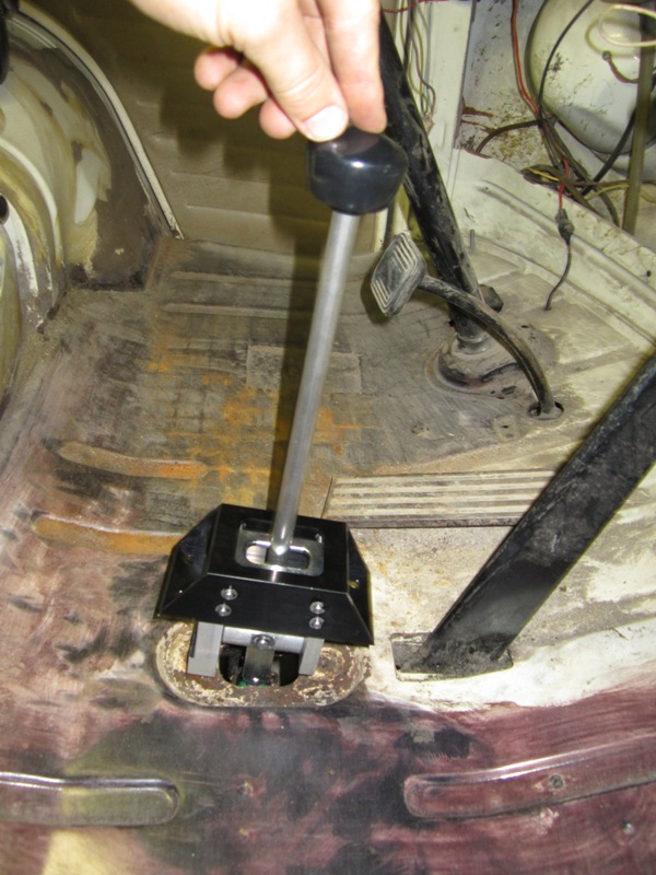

Re: Neuanschaffung T2a/b

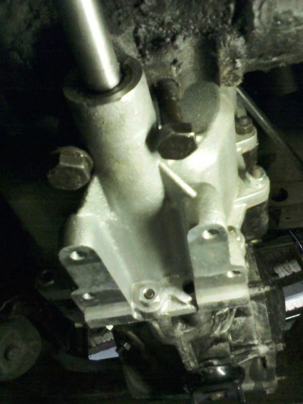

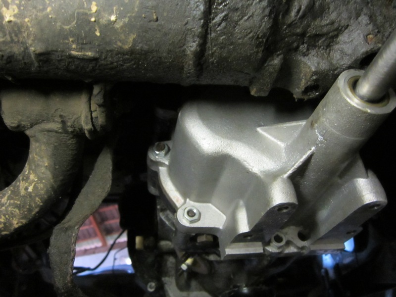

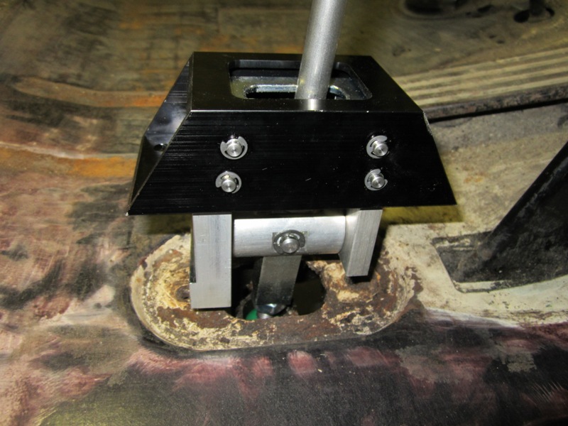

Der Schalthebel passt jetzt auch.
der adapter wird natürlich noch schön gemacht

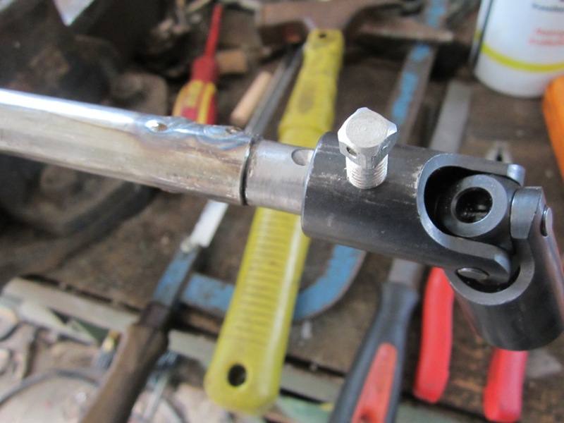

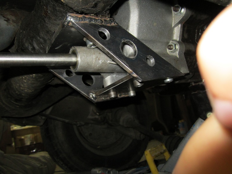

Re: Neuanschaffung T2a/b, Versuchskaninchen

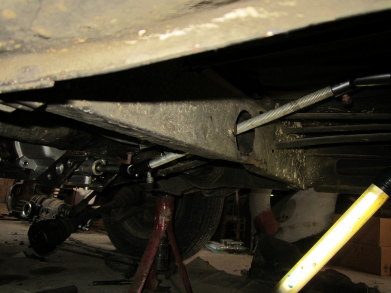

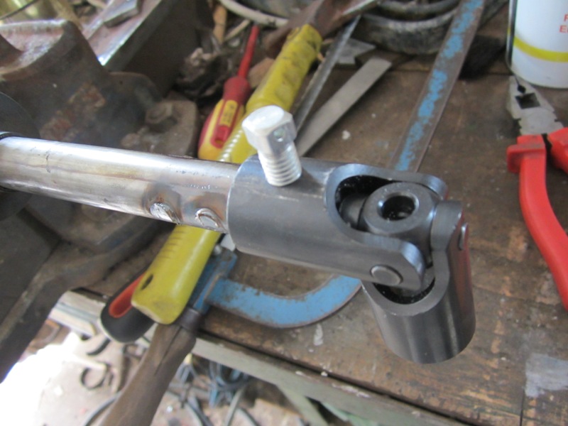

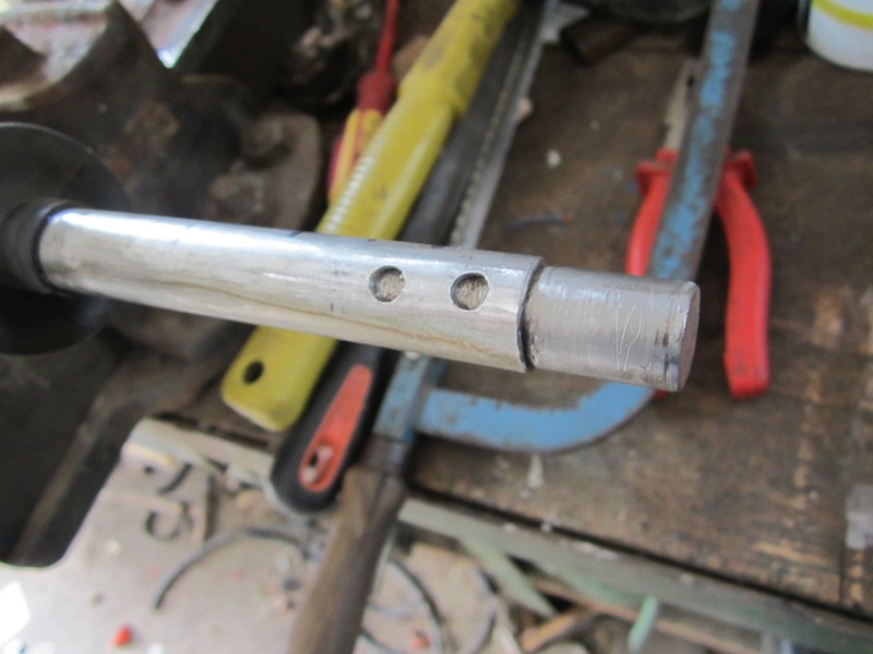

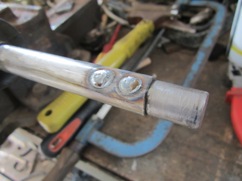

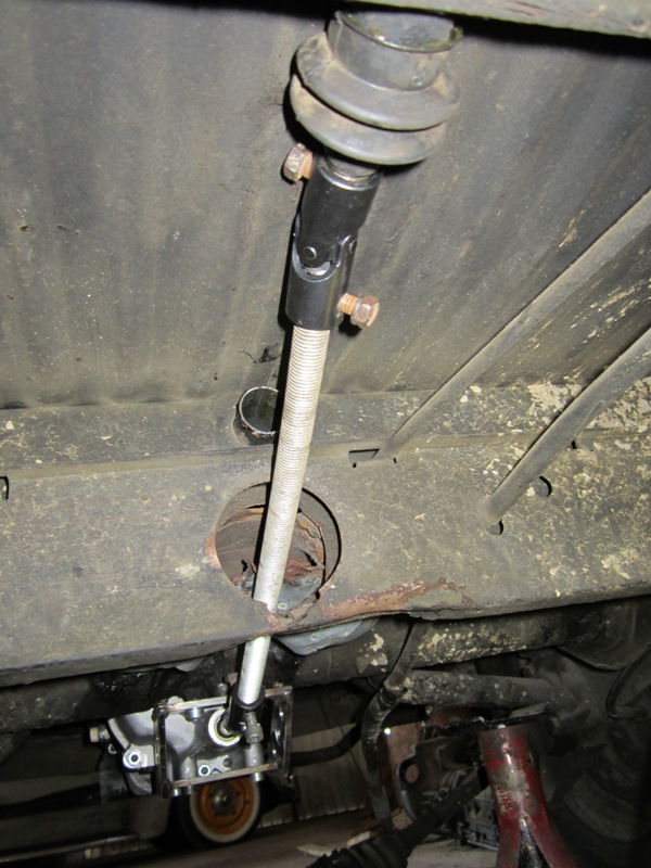

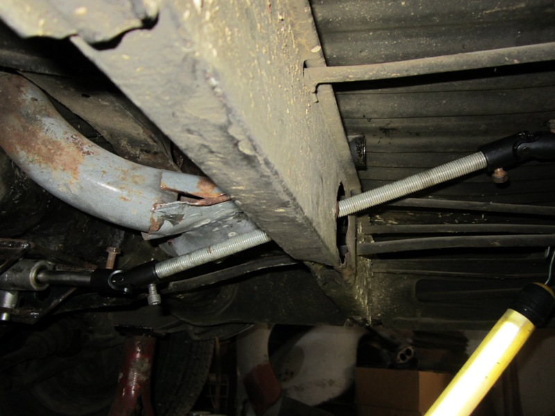

so, beim bus gings mal weiter.
schaltstange gekürzt und einen adapter fürs kreuzgelenk angeschweißt
am getriebe schauts ähnlich aus, aber natürlich die cam vergessen.
fazit: schaltung funktioniert!
am we gehts weiter
am we gehts weiter

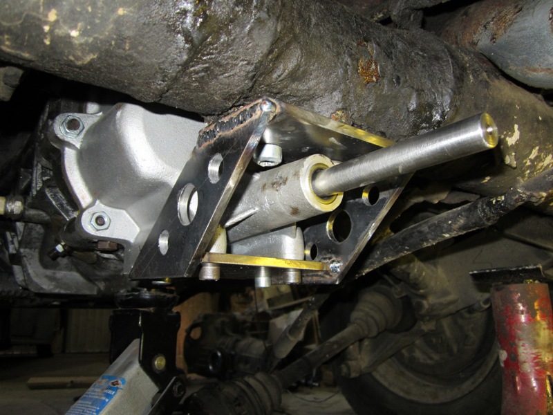

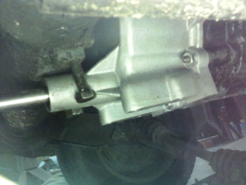

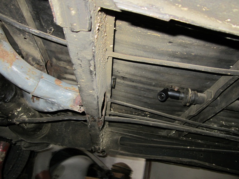

danke.
so, war gestern wieder beim bus.
hier mal bilder von der schaltstange, zwar noch mit rostigen schrauben und gewindestange, aber das wird noch getauscht

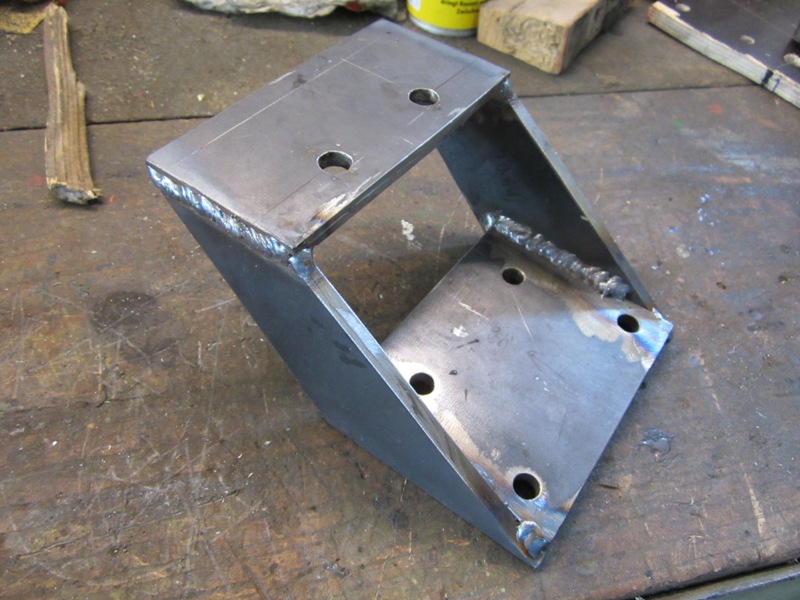

und für die vordere getriebehalterung hab ich mir auch schon was überlegt.
