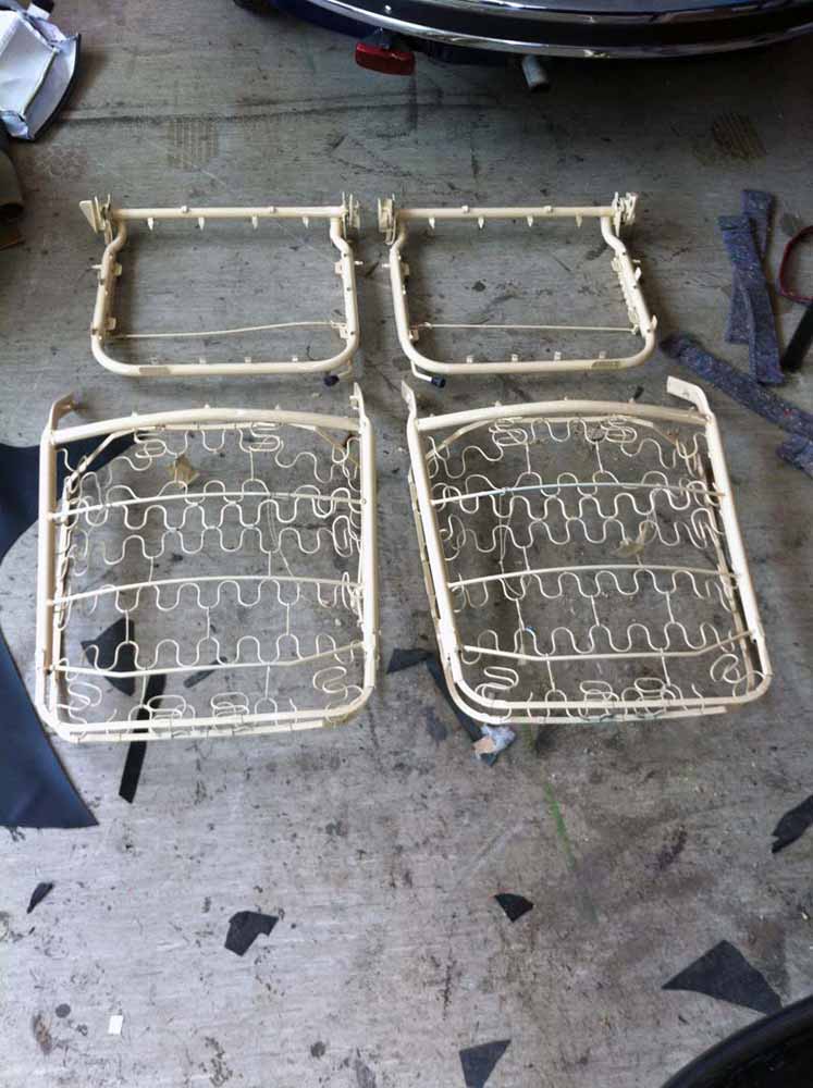

Himmel ist derzeit beim Sattler zum schneidern und wird evtl. am Freitag übernächster Woche eingebaut.
Die Sitzgestelle sind repariert und lackiert (Sorry.. Handyfoto):
Leder für die Sitze und Seitenverkleidungen, sowie der Teppich sind bestellt.
Sobald der Himmel eingebaut ist, gibts wieder Fotos.
