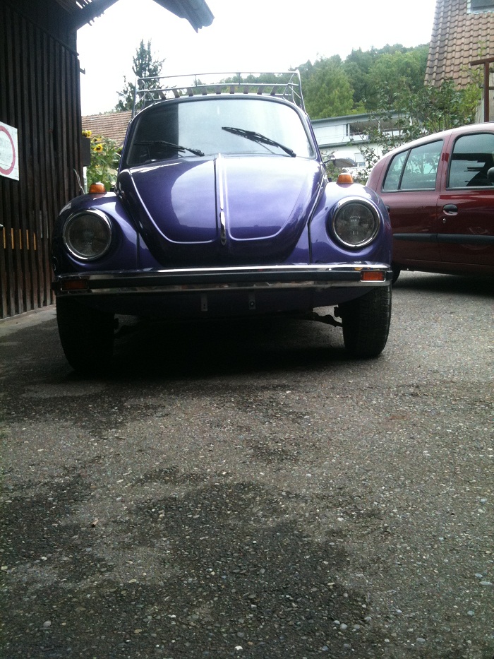

Hallo zusammen

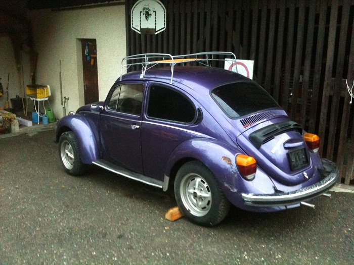

Habe mir letztes Jahr einen 1303er gekauft und denn gleich mal zerlegt. Wird nichts Originales geben sondern nach meinem Geschmack eine Strassenzugelassene Rennsemel 8-). Bei uns in der Schweiz ist das ein wenig schwierig aber wird schon irgendwie gehen.
Motor bin ich auch an einem drann, gibt ein 1835cc der auf Drehmoment ausgelegt ist. Wird als Vorführ- und ersatzmotor genutzt. Falls der Käfer mal fertig wird ;)
Getriebe möchte ich so kurz wie möglich. D.h. wenn ich auf der Autobahn nur 120 km/h fahren kann ist mir das egal. Bin mehr der Kurven und Alpenpässetyp 8-).
Umgebaut wird sicher die Bremsanlage. Vorne und hinten Kerscher oder vorne gleich Tarox 6Kolben(sofern Gutachten vorhanden),
Vorne und hinten Gewindefahrwerk.
Am liebsten würd ich die Originalen Stahlfelgen verbreitern aber dazu bekomm ich kein Gutachten und die Mangels gefallen mir nicht.
Für anregungen oder Tipps bin ich offen :D

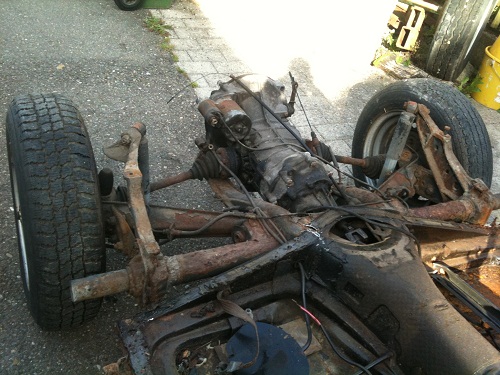

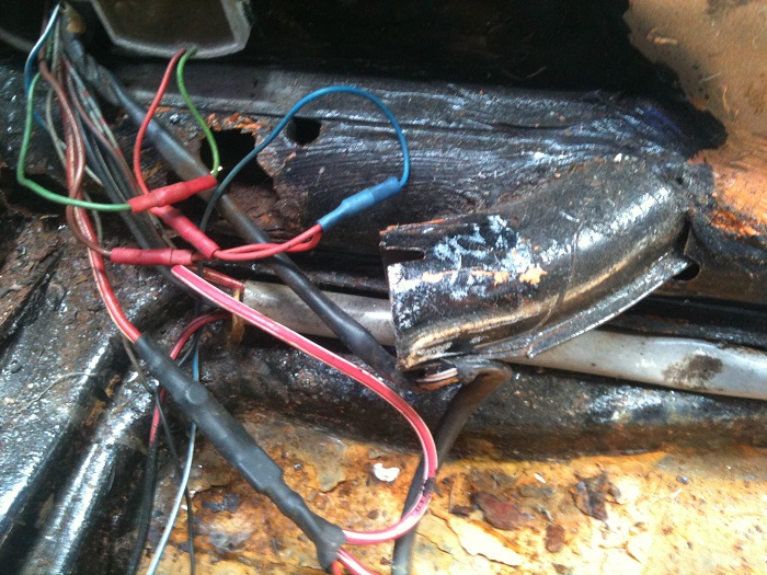

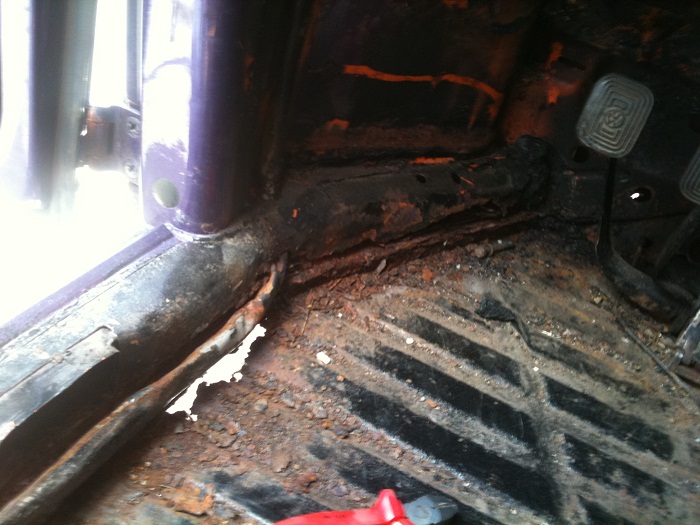

Ne richtige Rostlaube und ein riesen Gebastel

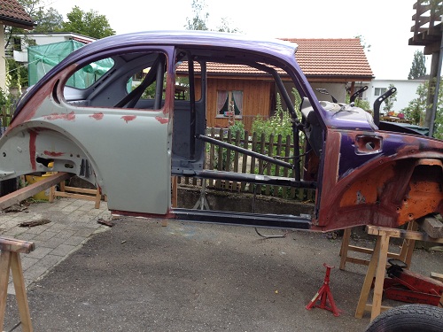

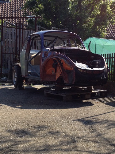

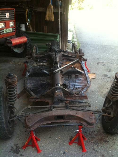

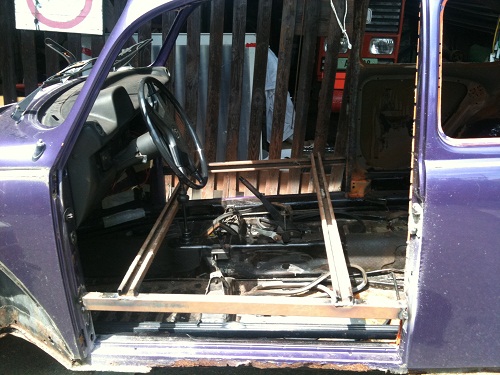

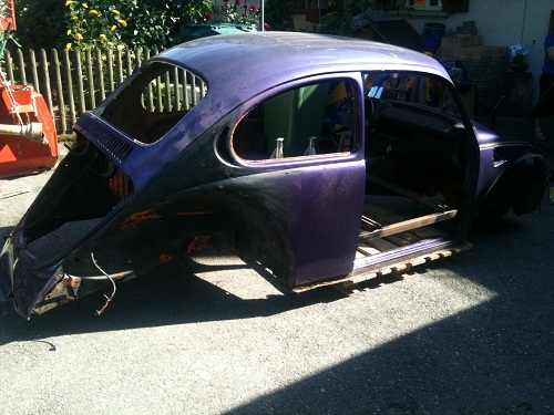

Carosserie nach dem Spengler.
Ueberrollkäfig habe ich reingemacht, muss noch sauber verschweisst werden plus kommen noch zusatzstreben rein.

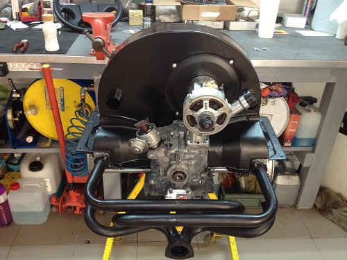

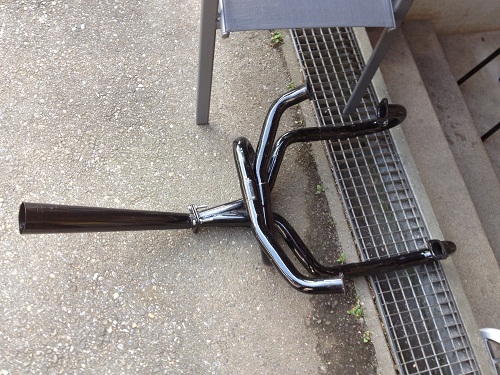

Motor Ist wie gesagt ein 1835cc mit Gegengewichtwelle, C25 Nocke, Doppel 40Weber Vergaser, FullFlow und 41mm Mergedheader mit Phatboy

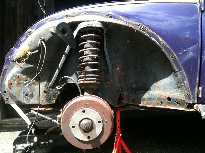

Rost hat mich beim Spengler nur an Arbeit mit kollegenpreis über 4riesen gekostet. Bleche alleine etwas über 2000.
Es war wirklich viel Durchgerostet. Habe nicht alles auf den Bilden.
