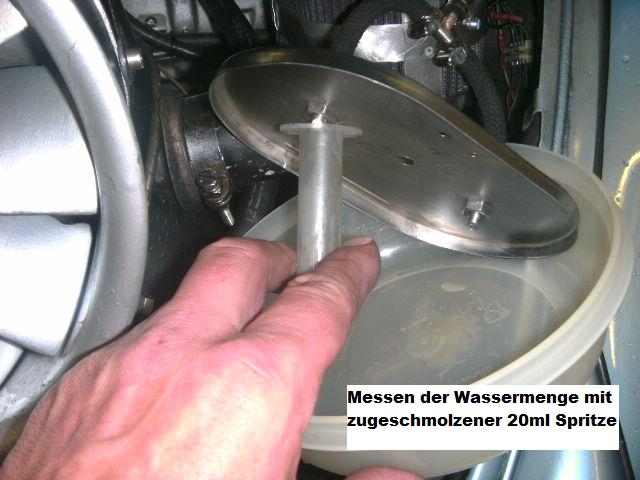

Die kann man machen, habe ich auch gemacht, um erstmal überhaupt eine Vorstellung der Menge zu haben, um die Düsen zu bauen; ich will es euch hier ersparen. Dabei kommt man für 10-15grad Abkühlung auf wenige ml/min oder anders, eine Junkiespritze voll Wasser pro Zylinder pro Minute. Da fängt das Problem schon an, die Zudosierung in dieser Menge. Ich brauche hier nicht weitermachen, denn es geht deutlich mehr.
Anfangs baute ich mir deshalb einstellbare Düsen, mittlerweile bin ich davon weg und bei einer 0,6mm Stromdüse aus Kupfer für MIG/MAG Schweißgeräte angelangt. Das entspricht bei meiner Konfiguration (s. Skizze, die eingezeichnete Drossel) mit aktiven, aber eingequetschten Kreislauf (=Drossel) bei ca.20ml/min pro Zylinder. Entspricht 80ml/min Gesamt.

Meine 0,6mm Düsen funktionieren so mit meinem unbestimmt eingequetschten Kreislauf. Drosselt ihr mehr oder weniger ist die Düse zu gross oder zu klein für die 20ml Menge. Zu klein eher nicht, der ist schon arg gedrosselt.-s.Bild
Mehr als etwa 40ml/min pro Zylinder (zufällig ergab es sich so) da gab es Probs bei mir.
