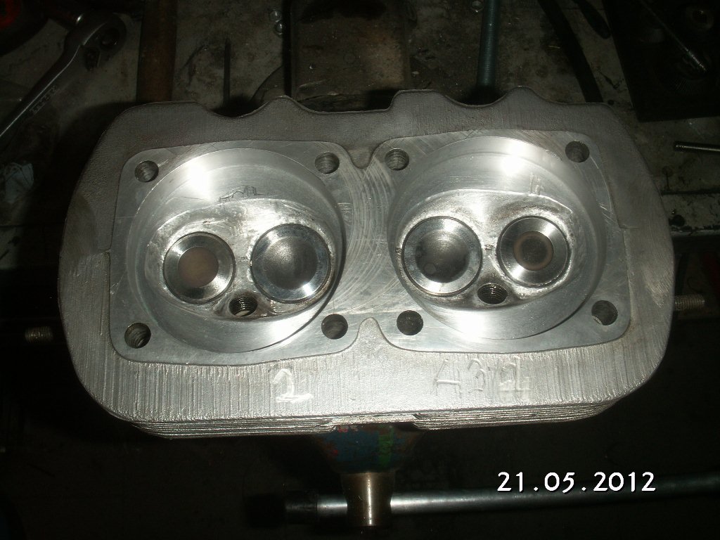

Ventile bearbeitet, SItze ganz nach aussen geschnitten, Ringspalt, Brennraum bearbeitet, Kanäle leicht geweitet, Ventilführung gekürzt.

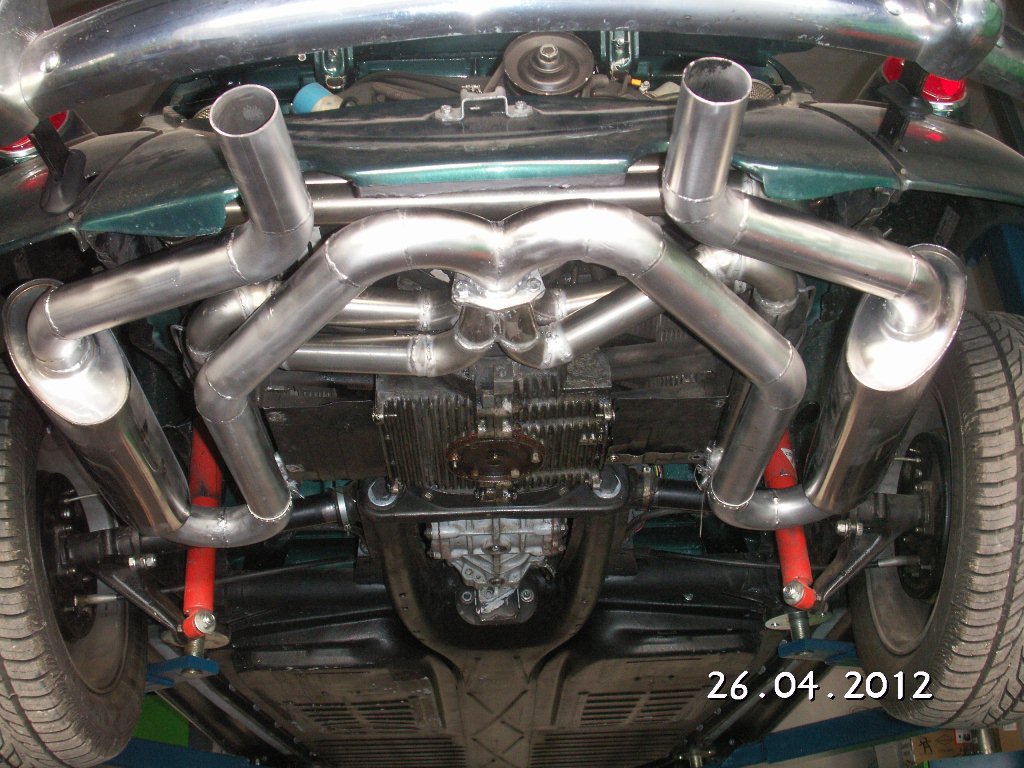

Auspuff ist ein Niro Fächerkrümmer (42,4mmx1,5mm) mit 2 Dämpfer (54mmx2mm)- Eigenbau!

War am Freitag endlich auf einem Leistungsprüfstand um zu messen was meine Bastelei gebracht hat. Ist mein erster stärkerer Motor für meinen Käfer den ich gebaut habe, originale habe ich schon mehrere gebaut.

Zylinderkopfbearbeitung hab ich alles selber gemacht, also Ventilsitz, Verdichutng usw.
