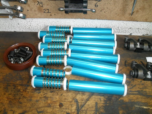

Re: Stößelschutzrohre
Beitrag von schickard »
schickard hat geschrieben:die hatte ich schon in der Hand, machten einen soliden Eindruck: http://cgi.ebay.de/1-Satz-einstellbare- ... 0662610881
Mit 57.00eur nicht ganz LowBudget..
achja, so sehen die in Natura aus:
