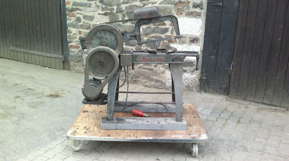

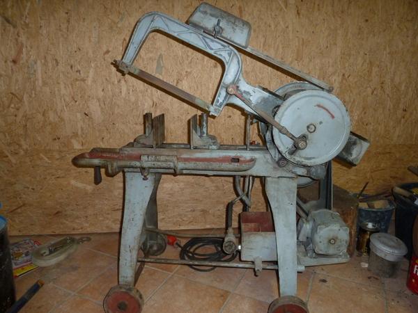

ich bin gerade dabei eine Fortuna Metallbügelsäge zu restaurieren. Mir fehlt nur noch eine Emulsionspumpe fürs Kühlen. Ich würde das gerne so wie in dem Bild zu sehen ist machen. Weiß einer was das für eine Pumpe sein könnte. Oder hat einer eine andere gute Idee. Ich habe genau die gleiche Säge wie auf Bild 2 und ich denke das es so Original aussah. Bild 1 ist mit Riemen. Im Netz finde ich nichts gescheites, daher frage ich mal hier. Vielleicht weiß einer was.
Vielen Dank
Vielen Dank

Ich habe keine Ahnung, aber ich finde das Projekt genial, halt uns bitte auf dem Laufenden.

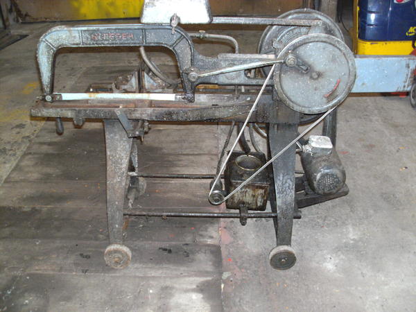

Hey zusammen,
da Interesse besteht. Hier mal ein Foto von meiner FORTUNA. Leider steht kein Baujahr darauf aber bis jetzt bin ich bei ca 1960 laut Internet. Ich habe sie komplett zerlegt und alle Führungen und Lager gesäubert und geschmiert. Die elektrik musste neu. Neuer Leder Flachriemen ist bestellt. Jetzt fehlt wie beschrieben noch die Kühlung. Die Patina soll auch bleiben.
Viele Grüße
Daniel
Viele Grüße
Daniel

Du kannst als Emulsionspumpe eine 220V Tauchpumpe nehmen; sieht man nicht. Wichtig ist nur das überall Siebe sind: im Ablauf und vor der Pumpe an der Saugseite.
Kriegste denn noch Sägeblätter dafür? Sieht so kurz aus.

Hallo
Das ist eine sehr gute Idee. Ich war jetzt auch schon nach Roller Wasserpumpen usw. am suchen. Aber deine Idee ist glaub ich sinniger. Wenn die recht kleich baut kann man die auch verstecken. Ich kann ja auch wie auch dem einen Bild verschiedene Kammern bauen so das die Späne in kammer eins bleiben und nach Kammer 2 über Lochblech die Emulsion rüber läuft.
Sägerblätter bekommt man ohne Probleme in 300mm Länge. Auch in vielen Zähnezahlen Qualitäten und dicken. Problem ist nur einen Händler zu finden der an Privat verkauft. Ich habe es jetzt über meinen Arbeitgeber gemacht.
Vielen Dank
Vielen Dank

ich habe was Moderneres und die Pumpe daran sieht einer Käfer- Benzinpumpe sehr ähnlich.
Probiere es doch mal damit.
