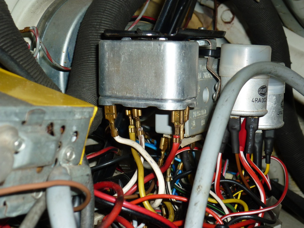

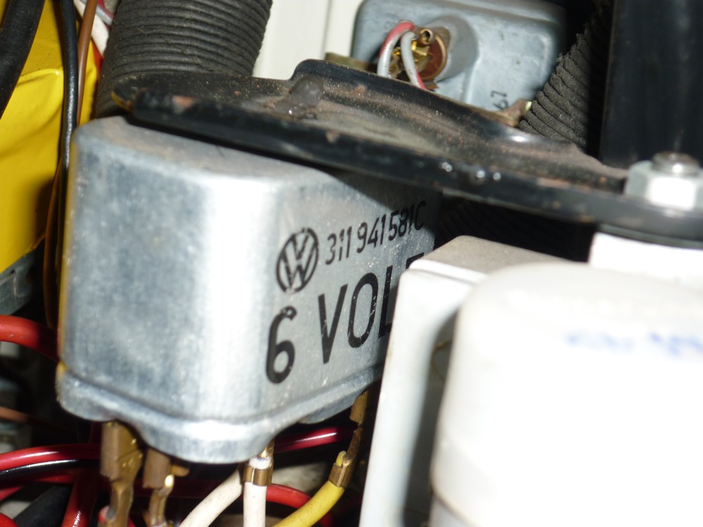

hier mal die Details:
Warnblinkrelais: VW Hella 211 953 215 D
Lichtrelais: VW 311 941 581 C
Und wieder die Erkenntnis, das sich Elektrik bescheiden fotografieren lässt :) Die beiden runden Relais sind für die Hupe und Nebelscheinwerfer..
Soweit bei mir Original, wenn du noch einen Fussschalter hast, kannst du eine 2-Relais Schaltung umsetzen, siehe:
http://bugfans.de/forum/elektrik/kabelb ... n-t15.html
Viel Erfolg :handgestures-fingerscrossed:
