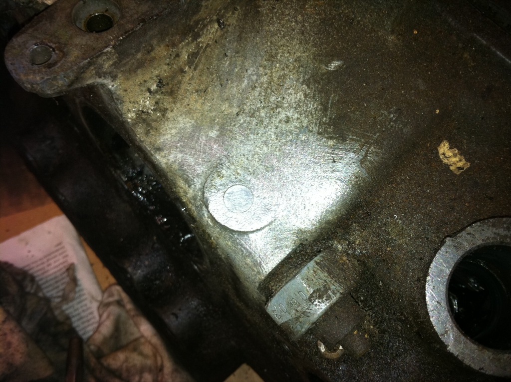

Wie fast immer hab ich mich nicht abhalten können, es selbst auszuprobieren. Ich hatte noch das "Zweizylinder" 30PS Gehäuse im Keller, so konnte ich es gefahrlos testen ( http://bugfans.de/forum/allgemein/kolbe ... t1206.html )

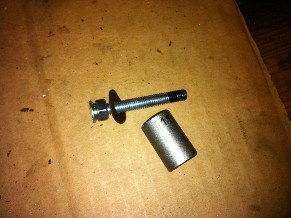

Folgende Erkenntnisse in Kurzform:
- es war das schäbigste Gehäuse (Ventilabriss usw), was ich hatte und dennoch fanden sich in den Kanälen hinter den Stopfen keine auffälligen Ablagerungen
- ich hab mit der Methode beim raus ziehen am Gehäuse nix kaputt gemacht, die kleinen 5mm Stopfen sind schon beim M4 Gewinde schneiden raus gekommen
- ich hab mit der Methode beim Gewindeschneiden jede Menge neue Späne ins Gehäuse gebracht, die natürlich auch gründlichst entfernt werden müssen :oops:

Erster Versuch an dem am leichtesten zugänglichen Stopfen

Mein Auszieh"werkzeug": 50mm M6 Schraube, 11er Nuss
Foto 2.JPG (200.86 KiB) 7613 mal betrachtet
nach 5.0mm vorbohren und M6 Gewindeschneiden einfach einsetzen und die Mutter drehen. Macht einmal kurz *knack* und danach gehts total easy

Auch an schwerer zugänglichen Stellen ging das bestens. Die kleine Nuss passte *wie dafür gemacht* auf den Vorsprung
