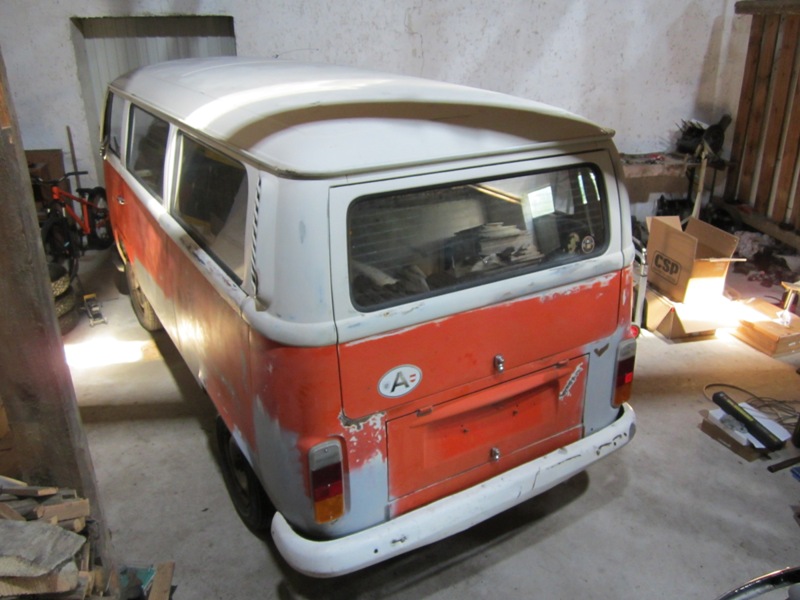

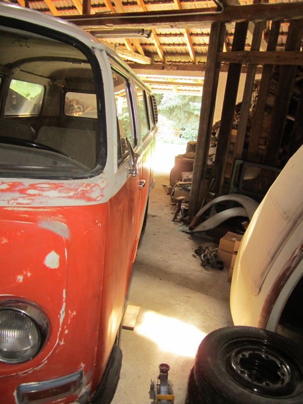

So, hab nicht wiederstehen können. ;)
ist ein 71er t2a/b. Zu machen sind die radhäuser vorne, teilweise wagenheberaufnahmen, schweller unter der schiebetür und ein paar kleineigkeiten...
naja, hält sich in grenzen und perfekt muss er sowieso nicht werden. ;)
Fahrer und beifahrersitz sind in perfektem zustand, aber an der elektrik muss ich noch was machen, da hat jemand rumgepfuscht.
Motor ist keiner da, aber wenn der größere motor in die sickenratte kommt, wandert der jetzige in den bus.
geplant ist nur das wichtigste zu machen, also tüv fähig. und natürlich tieferlegen, bei der höhe wird das einsteigen zur qual ;)
EDIT: versuchskaninchen deshalb, weil ich mal schaun möcht ob das 5gang getriebe irgendwie reinpasst und weil ich später mal den motor auf einspritzanlage umrüsten möchte, und was mir hald sonst noch so einfällt...
da im motorraum auch ordentlich platz ist, könnte man als evolutionsstufe, nach der einspritzanlage, einen turbo draufschnallen, nur so ein gedanke... ;)
hier mal bilder:
