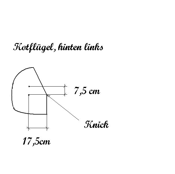

ich hab dies Bild vor ewigen Zeiten mal im iNet gefunden, Quelle leider unbekannt.
Ansonsten heisst die Faustregel: oberer Chromrahmen sollte waagerecht zum Knick in der Schraubkante sein.
Dies wirkt bei Exportstossstangen allerdings recht tief, da bauen manche die Leuchten lieber 2cm höher...
Noch ein Tipp: wenn du ein neues/schraubbares Heckblech verwendest: baue eine Seite an und messe dann auch zum Fenster, spart das Krübeln wo plötzlich 1cm Differenz her kommt
Christian

tommy_117-60
- Beiträge: 101
- Registriert: Do 31. Mär 2011, 21:29
- Wohnort: Sachsen
Re: Einkammerrückleuchten richtig anbringen
Danke Christian. Das ist ja mal eine richtig gute Maßangabe. Jetzt muss ich mir nur noch Gedanken darüber machen, wie ich die Einkammerleuchten richtig zum leuchten bringe und auch Hängerbetrieb und Warnblinke möglich mache.

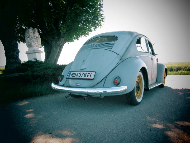

hier nochmal ein bild von mir
wir haben meine aber auch "nach Wunsch" gesetzt...
sind etwas tiefer, weils besser aussieht

- Stevo_L
- Beiträge: 1948
- Käfer: 1300 Savannenbeige
- Käfer: 1500 Javagrün
- Wohnort: Niederösterreich
herzchen leuchten sind aber nochmal tiefer, so weit ich weiß...
oder gehts hier um die "normalen" eier? von ?55-60?
meine sind nochmal um ein eck tiefer...
- der60er
- Beiträge: 768
- Käfer: 1960er Faltdach
es geht um einkammerleuchten, nicht herzchenleuchten
