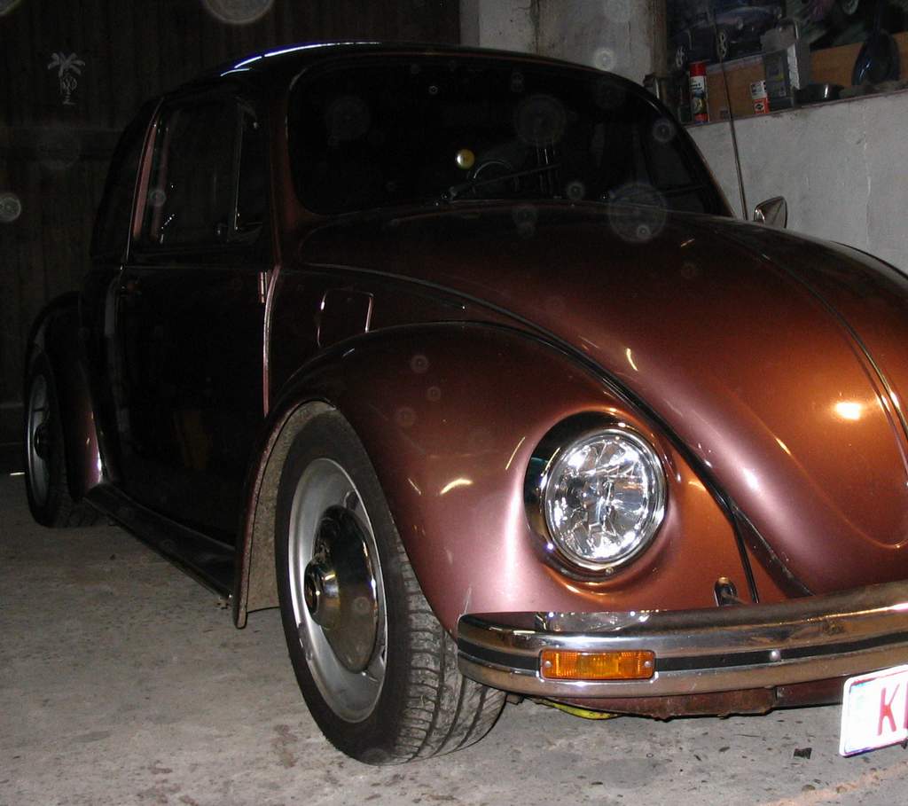

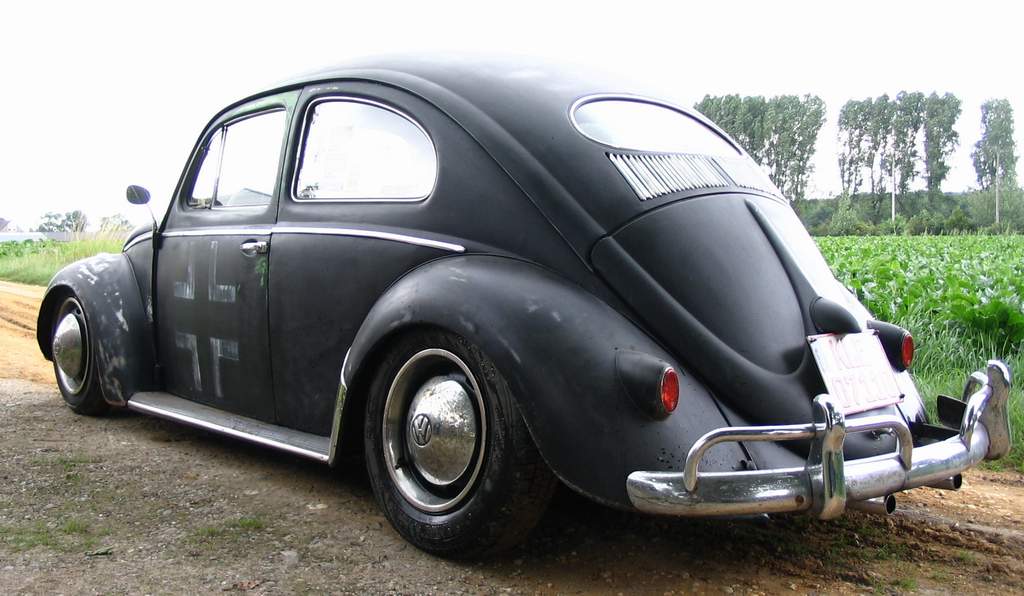

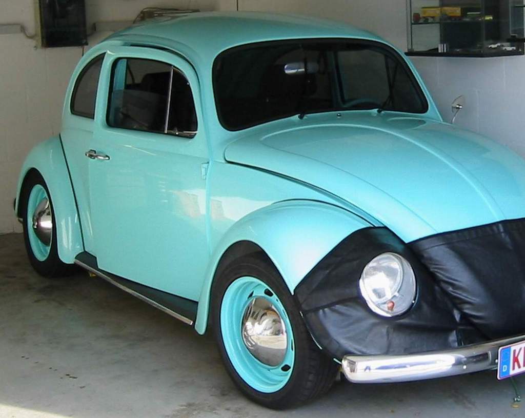

Re: Lochkreisadapter 4x130 auf 5x205
an drei Fahrzeugen mit jeweils verschiedenen 4 Loch Felgen hat das immer gehalten : Ovali und Dickholmer waren auf 67 und 69er Chassis montiert
- IMG_2227.JPG (79.74 KiB) 12718 mal betrachtet
- 100-0063_IMG.JPG (66.55 KiB) 12718 mal betrachtet
- IMG_3356.JPG (84.53 KiB) 12718 mal betrachtet

Danke für die Bilder.

danke für die Antworten /Vorschläge und Bilder!
