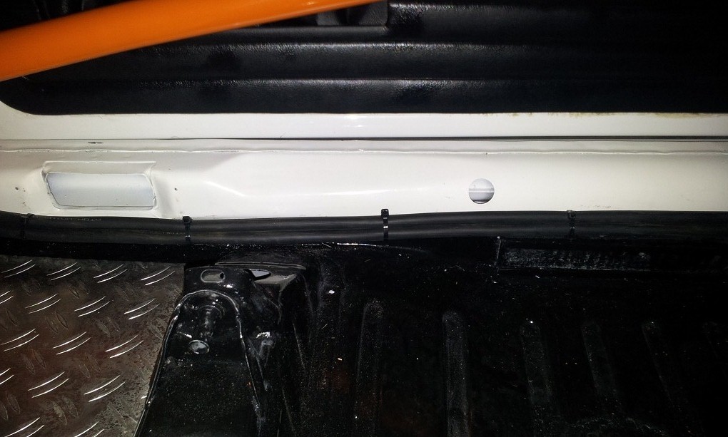

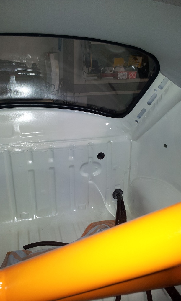

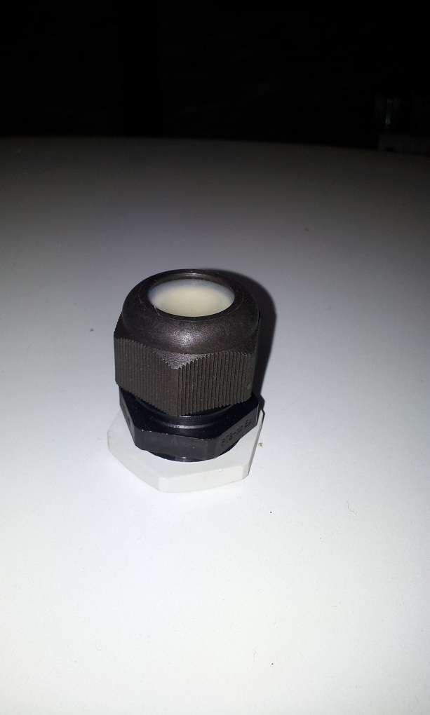

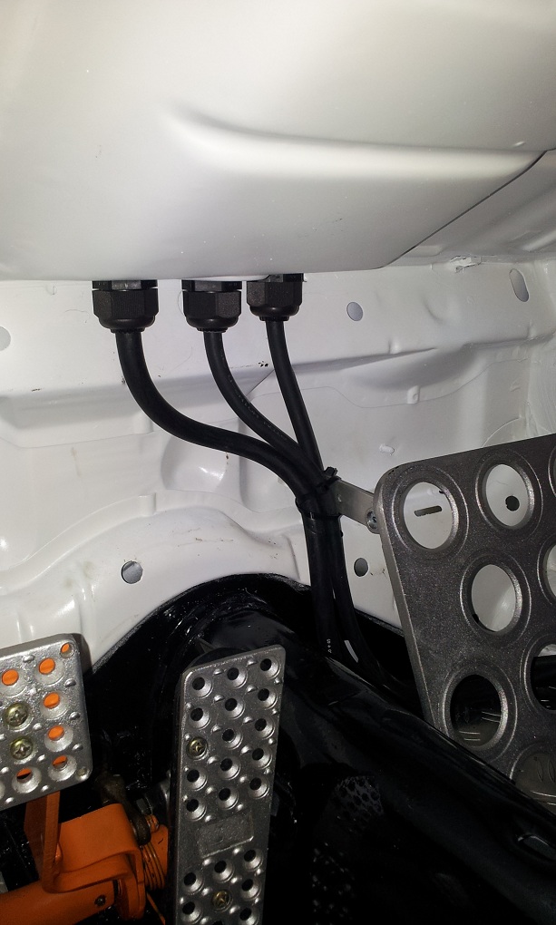

Re: Kabel verlegen, Zusatzinstrumente unter Armaturenbrett
So hab ich es gemacht.
Vorne sind die Verschraubungen schon drin.
Hinten muß noch. An der Tür ist es schlecht zu erkennen.
Ist so bestimmt nicht jedermanns Sache aber
für nen Typen wie mich reicht das.
- 20120621_092323 - Kopie.jpg (153.05 KiB) 4722 mal betrachtet
- 20120621_092435 - Kopie.jpg (109.97 KiB) 4722 mal betrachtet
- 20120621_092316 - Kopie.jpg (175.76 KiB) 4722 mal betrachtet
- 20120621_092412 - Kopie.jpg (150.51 KiB) 4722 mal betrachtet
Top Arbeit! Absolut sauber verlegt und passt vom Style her richtig gut zum Auto!orange1600i hat geschrieben:So hab ich es gemacht.
