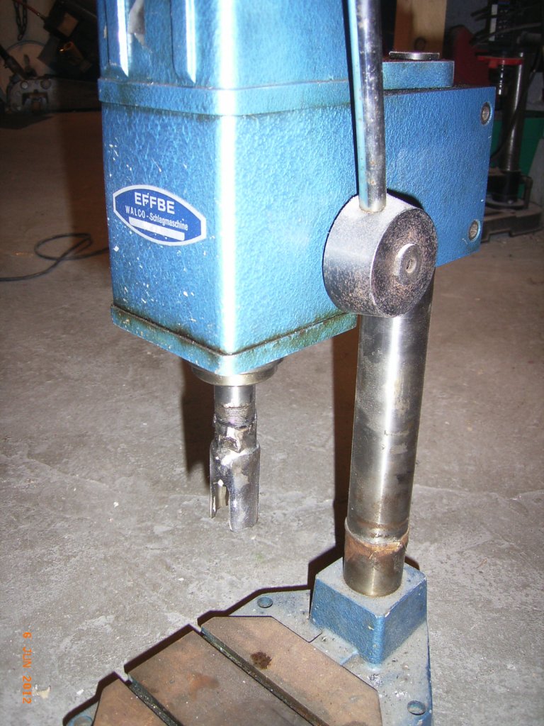

Als nächstes ein Gerät mit dem man die Ventilfedern runterdrücken kann um die Ventile auszubauen.
Hierzu habe ich ein altes Hand Stanz Gerät umgebaut. Das Teil zum eigentlichen runterdrücken der Ventile ist eine umgebaute 21mm Nuss.
Hiermal ein Bild davon:

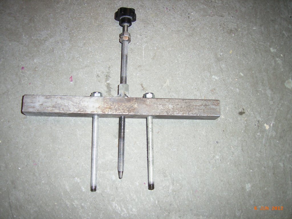

Und für heute als letztes ein Abzieher den ich und JeyTi gebaut haben um die Achsrohre runter zu ziehen.
Eigentlich nur eine Gewindestange, ein Rechteck Metallrohr und zwei weitere Gewindestangen.
Aber seht selbst:
