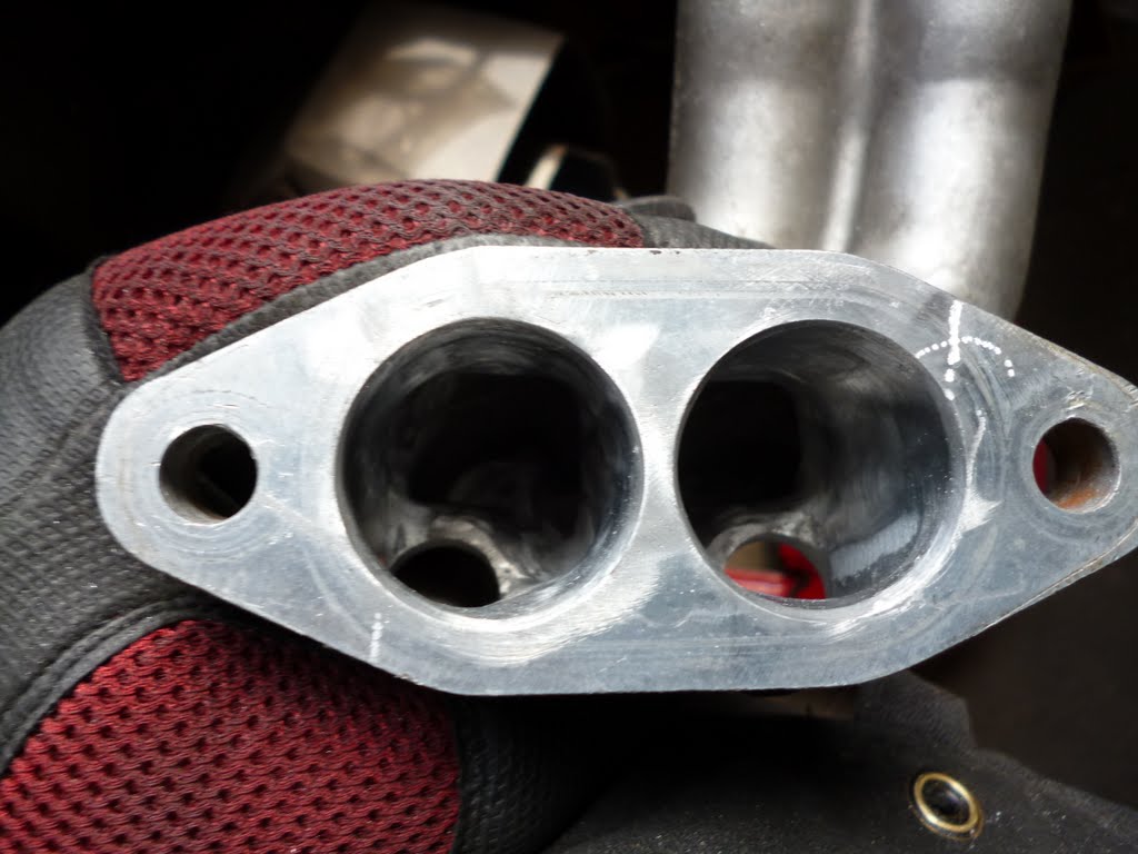

Bin gerade dabei Köpfe und Saugrohre für nen 1600i zu bearbeiten.
Wie soll denn bitteschön da was durchgehen???Langsam wird mir klar warum Walter solch Probleme hatte hohe Drehzahlen TROTZ Ladedruck zu erreichen..das kann doch nicht des Mexikaners Ernst sein...oder???
Also mal den Fräser dran und erstmal den èbergang von den Hülsen gemacht...waren natürlich auch übel...aber fotografisch nicht festzuhalten...
Dann da mal erweitert damit der Querschnitt halbwegs gleich bleibt...
Dann gemessen und immernoch zu wenig "Raum"...
Aber egal wieviel Mühe ich mir gebe...WAS ZUM HENKER HABEN DIE SICH BEI DER FèHRUNG DER ROHRE GEDACHT...????
Also noch viel winkeliger und strömungsungünstiger geht doch garnicht???
Wenn jemand nen defekten 1600 i relativ günstig abzugeben hat, mal bitte bei mir melden.Ich will mal ne vergleichsmessung machen mit Serien-1600I Saugrohr und eins von mir aus CB Teilen gebautes Teil..Ich glaubve das mal da dem 1600i sicherlich deutlich Beine machen kann....

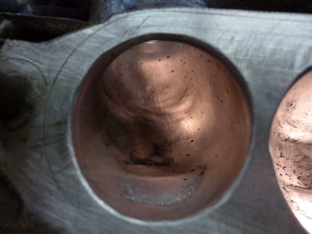

Dann 040er Köpfe aus Brasil...UNGLAUBLICH...
Ganz wenig Kilometer...aber kein Grund nicht schon gerissen zu sein:-D
Der Guss ein Traum...und zwar ein absoluter Alptraum...
Schleifschleifschleif...und überall Lufteinschlüsse...
Wie soll man da "wirtschaftlich" arbeiten???
Hier der Name des Feindes...
So...Vorherbilder...

Zudem optischen kam noch das technische Übel.Eine Einlassführung war weiter drin als die anderen 3 Führungen.Als ich sie entfernt hatte,wusste ich auch warum.Sie waren garnicht fest.Beim Auspressen ging die Uhr garnicht hoch.Wahrscheinlich hätte man sie auch von Hand(Hammer) ausdrücken können :D.Das vermessen der ausgebauten Führung ergab ein èbermass im Bereich eines Messfehlers ...Ich glaube ich mache die Auslassführungen auch noch eben neu.Nicht das die Köpfe, wenn sie fertig sind, dann den Freitod durch lose Auslassführung sterben...
Zu den Saugrohren:Die Löcher für die Montage am Kopf haben einen atemberaubenden Durchmesser von galaktischen 9,3mm...das ist doch mal geil.Der Gewindebolzen hat keine 7,8mm.Ich werde das mal verstiften und anpassen UND DANN HOFFEN DAS MAN DAS MITTELSTÜCK VOM SAUGROHR NOCH MONTIEREN KANN...aber das muss ich ja nicht machen :D :D :D

Ich habe auch wirklich nur das nötigste gemacht.Zumal der Kanal wirklich von der formgebung nicht mal schlecht war.Er ist deutlich anders als bei den deutschen Köpfen die ich sonst mache.Leider kann man dadurch aber nicht den Buckel für die Führung im Kanal komplett wegnehmen.Da wäre die Führung nur noch auf 15mm oder so gepresst.
@Ayrian:Genau so wie du das bei dir gemacht hast,habe ich nicht genug Eier in der Hose;-)...Hast du mal gemessen wie weit der Bereich ist wo deine Führung noch spannt???
So jetzt zu den News...
Kanäle nur das allernötigste gemacht...und das war schon genug Arbeit...
Beiträge: 16935
Re: Lars vs. Brasil/Mexiko
So und weiter:
Der Guss ist so unglaublich schlecht...
Nochmals vorher um zu sehen wie viel Arbeit in den Dinger steckt:
Auslasssitzring nicht richtig geschnitten gewesen.Deswegen sahen die Sitzringe auch so seltsam aus...
