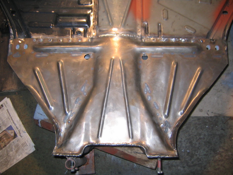

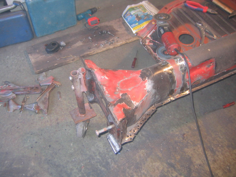

Mach mal Fotos!!!
Vorne unter und vor dem Napoleonhut ist kein Bodenblech mehr. Das ist das Unterblech vom Rahmenkopf. An der Stelle solltest du anfangen. Wenn da mehr durch ist außer dem Bodenblech, dann sprengt das schnell den für eine Bodengruppe deines Baujahrs sinnvollen Rahmen und wahrscheinlich auch deine technischen Fähigkeiten.

rme hat geschrieben:Mach mal Fotos!!!
Wie auf deinem schönen Foto zu sehen liegen meine Löcher vielleicht doch noch im Bereich des Bodenbleches.
Die Durchrostung liegt hinter der Pedalerie,, also vor b.z.w. am Napoleonhut. Der Bereich von der Seite her wo
der Hauptbremszylinder sitzt ist in Ordnung.
