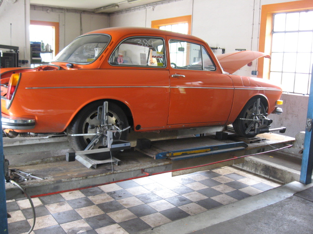

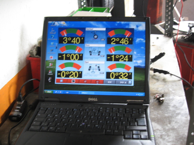

Und noch schnell Achsvermessung:
Ein Normalo"Mechatroniker" würde nie glauben, was man da alles einstellen kann:
Höhe,Spur,Sturz hinten
Nachlauf, Spur, Sturz vorne
Nach knapp 2 Stunden ist das aber auch erledigt

Uwe hat geschrieben:
Da hast Du wohl recht . es hat aber nicht jeder die Möglichkeit es selbst zu machen.
gerade bei schnellen T 1.2.3, muss alles perfekt sein .
dann gehts ja bald auf die Piste :-)

Darkmo hat geschrieben:
Ach was, so ein Achsmessgerät darf in keinem Haushalt fehlen.
Ich kenn sogar einen Typen, der hat ein Erodiergerät daheim.

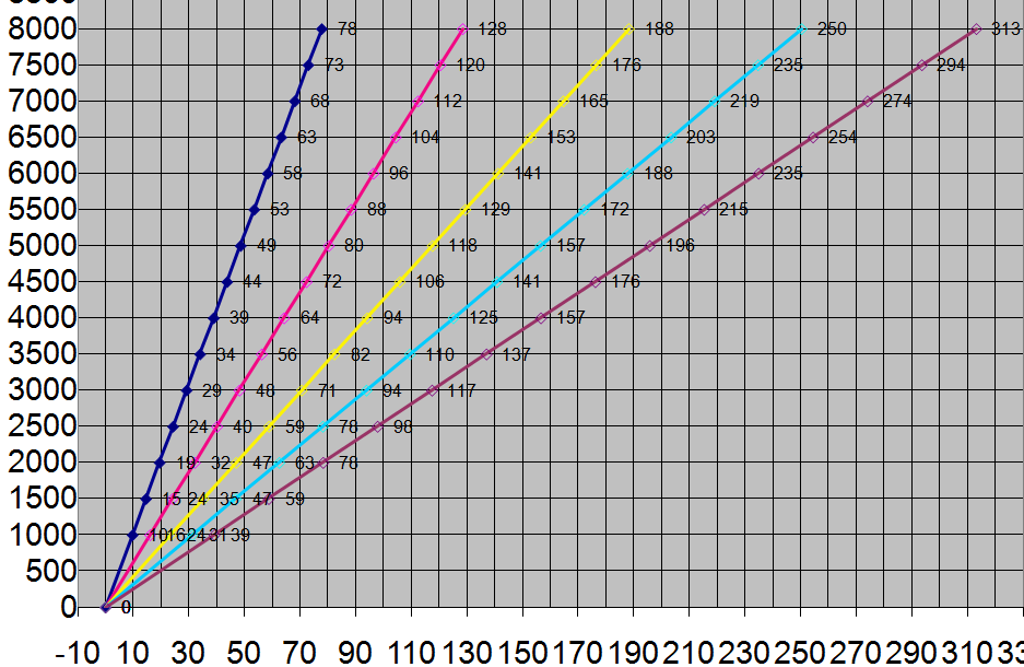

So schauts mit den neuen Rädern aus:
Wenn ich im Vierten mit 7000 durchs Ziel fahr passts :angry-fire:
