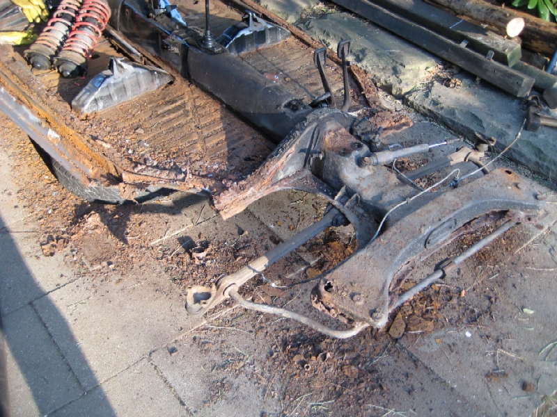

Scheinbar! ;) Ich bin aber auch kein 03 Fachmann und kenne das nur vom Zerlegen zur Ersatzteilgewinnung.
Auf dem Foto solltest du die Gewinde oben auf dem Rahmenkopf erkennen können.
