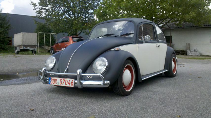

165-50 15 hatte ich auch zuerst drauf....
hab tacho angeglichen, war aber viel zu tief
Radhaus immernoch nicht voll
da hat's mit dem TÜV eh nicht geklappt und hab nun 165-65.. also tacho wieder zurückjustieren und dann alles eingetragen
165-50 ist echt sowas von schmal....
wenn mans mag okay... aber ich finde es optisch nicht schön bei dem Radhaus/Lauf was der Käfer nunmal hat...
paar impressionen mit den Wurstpellen:
http://der60er.kaefr.de/bilder/set/30_0 ... index.html
hinten hatte ich 195-50 was mit den kurzen getriebe auch total sinnfrei war.... jetzt mit den 195-65 gehts einigermaßen.. (besser wären 205-70 , nich wahr Robert ;) )

Das sind jetzt die 65er Querschnitt?
:text-coolphotos:
Aber auf den Bildern ist der jetzt nicht tief :?: Was nennst du denn dann tief :music-rockout:

ja, das in der galerie vom 30.4.10 sind die 165-50 vorne und 195-50 hinten
nicht tief ?
bei 3 bremsenprüfstanden hats nicht geklappt ^^
trotz achse ganz oben ;)

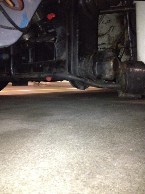

Bei 165/50/15 sieht der Käfer trotz TAS aus wie ein Buggy... Und hat noch mäßig Platz zum Boden..
Ich hab 175/55/15 und auch TAS... Kaum noch Platz um Radkasten... Federt kaum noch
an der VA und Bodenfreiheit... Na ja... Es fehlen schon ein paar Gramm vorne an de Achse... Mir dünkt... Der Vorbesitzer hat noch zusätzlich an der Achse gedreht......

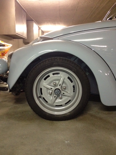

Hab heute mal eben schnell ein Foto von Tubi gemacht...
Ich habe ja einen 55er Querschnitt von einem 175er Reifen... Insofern nochmal "höher"....
Sieht auf einmal dann doch nicht so dramatisch aus....
