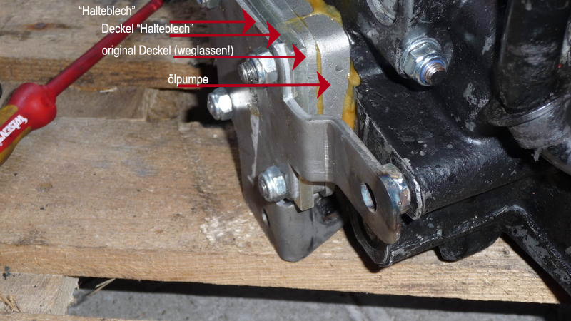

also ich seh da einen pumpendeckel zuviel oder muss das so?orlando-magic hat geschrieben:
Mit dem Halter für die Bustraverse ist kein Spiel mehr für die Riemenscheibe.
Muss morgen mal schaun wie ich die abänder.

Re: Aufbau "Drehmomentmonster"
ja die sind so konstruiert, die Pumpe hat noch 2 Nippel, der erste Deckel hat ausbuchtungen und die Löcher für die Nippel und hinten drauf wie so ein Kamm und der 2. Deckel hat ausbuchtungen für den Kamm und ist so ein bischen "Kühlrippen" mäßig gemacht.
Ich hab heute ne neue Ölpumpe bestellt ne normale verstärkte.

auch wenn ich mich offensichtlich irgendwie nicht deutlich ausdrücke oder vielleicht selber was falsch verstehe aber:orlando-magic hat geschrieben:Das "Pfuschblech" ist ein original eines großes deutschen Zubehörlieferanten.
solange es hält ists mir egal,
morgen werde ich es aber mit Flex bearbeiten und neue haltepunkte machen.
Axialspiel ist jetzt eingestellt 0,11. Und es wird nicht mehr geändert.
Ventilspiel ist auch fast eingestellt Woran seh ich denn ohne Verteiler genau wann ot 2. 3. 4. Zylinder ( Nur mal so ne Zwischenfrage ob ichs auch richtig gemacht hab. hoffe das morgen die Verblechung kommt dann klappt das doch noch ganz locker zum Dynoday![]()
Jetzt erst mal
täuscht das auf dem Bild? da ist doch der original Pumpendeckel noch mit drunter oder nicht und der muss weg!
Denkst du dran, daß da auch noch ein Blech hinmuß, bevor du die Riemenscheibe dranwirfst? Dieses Blech musst du vermutlich auch noch bearbeiten!
wenn ich mich irre, ich hab nix gesagt
- Ölpumpe.jpg (131.65 KiB) 7369 mal betrachtet
so von dem bild her muss ich sham recht geben
So steht es auch bei CSP
>Mit diesem Halter der anstelle des Serien-Ölpumpendeckels verwendet wird, kann ein Typ-1 Motorgehäuse mit den Besfestigungspunkten für eine Motortraverse umgebaut werden. Ohne die zusätzlichen Befestigungspunkte kann keine Motortraverse an einem Typ-1 Motorgehäuse montiert werden.<
gruss peter
gruss peter
ja nur leider hat diese Ölpumpe 2 Deckel, die auch noch ineinandergreifen, und ich kann keine Weglassen, da der erste innen noch die Führung der Wellen hat.
Hab ne neue bestellt die heute eingetroffen ist und verbau sie nachher und werde morgen den Halter umschweissen.
