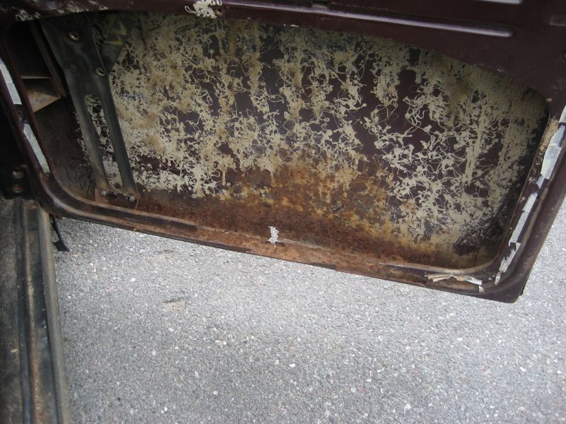

Hier möchte ich nur mal ein paar Tipps geben wie man eine ziemlich
vergammelte Sicken-Brezel-Tür retten kann ohne Rieseninvestitionen:
Aus diesem Fahrzeug stammt die Tür:

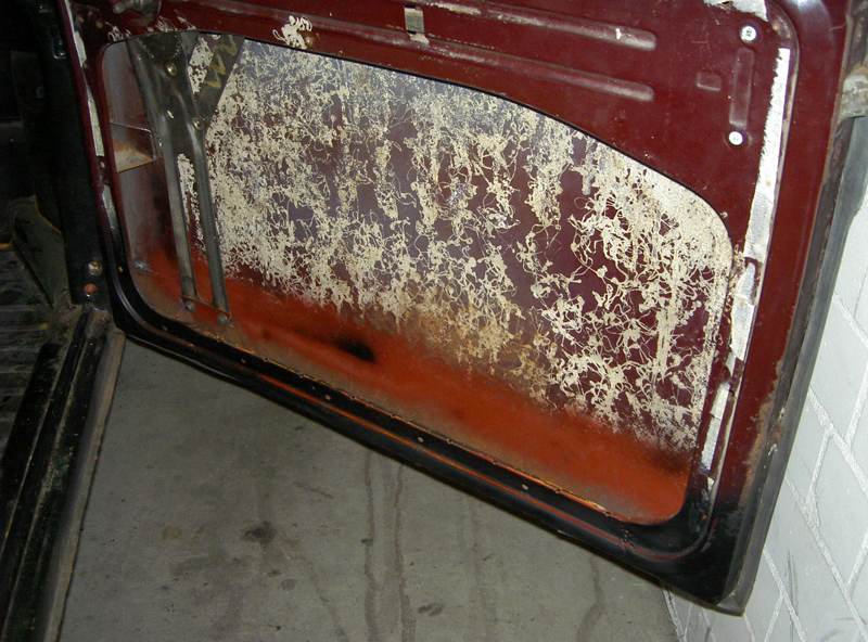

Auf dem Foto schlecht zu erkennen - richtig: die untere Sicke ist quasi nicht mehr vorhanden.
Zuerst muß das untere Türblatt ersetzt werden um eine gewisse Stabilität
in die Tür zu kriegen, wichtig ist die Balligkeit der Tür zu beachten.
Also nach dem Kanten kleinere Schnitte um den Bogen der Tür zu Formen.
Hier kann man den Zustand der Tür besser sehen. Ich trenne immer nur das Stück Blech
heraus welches ich im Anschluss auch sofort einsetze, damit ich immer noch mal nachmessen kann.
