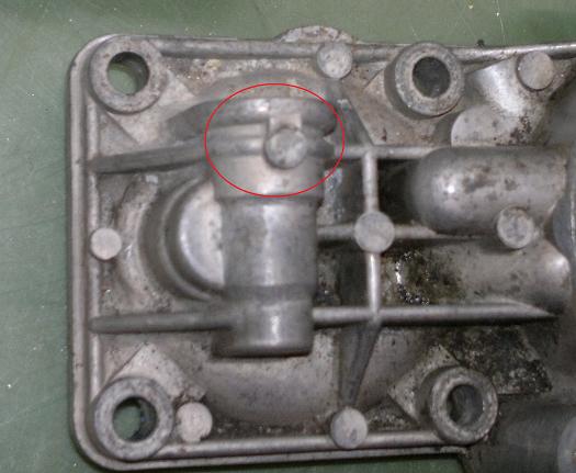

neuigkeiten!
vergaser ist dicht!!!
bei zwei von drei deckeln war ein riß im bereich des benzinstutzens... :angry-fire: :angry-fire: :angry-fire:
benzindruck bei knapp 0,6 bar würd ich sagen...

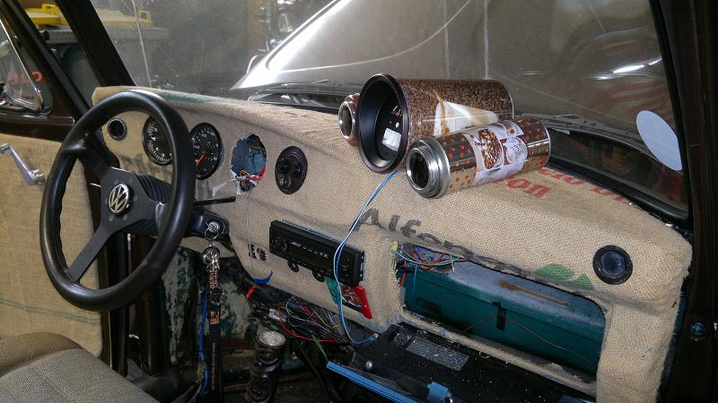

Oah die Instrumente in den Kaffeedosen sind ja geil :up:
Weiter so, nicht aufgeben ;).

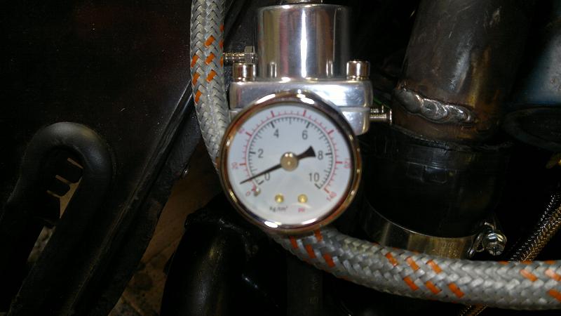

"den benzindruckregler kannste komplett vergessen für deine anwendung. immer den messbereich nicht vergessen ein instrument was für 10 bar ist hat bei dir was vielleicht 1,5 bar machen sollte nix zu suchen.damit bekommst du nix eingestellt und außerdem sieht er aus wie die billigen ebaydinger die sind eh flatterich.
ich denke mal am 28. sehen wir uns nicht oder? hol dir mal jemanden zur seite der ein wenig ahnung hat von motoren, wäre schön wenn du es noch schaffst.
grüße"
benzindruckregler hab ich einen extra für turbo-vergaser
den auf dem bild hab ich nur mal eben kurz vor den vergaser zusätzlich reingeschlossen, um zu sehen wo ich ungefähr liege, dass der nicht der genaueste ist, ist mir auch klar.
motor läuft ja schon die ganze zeit, und dass die vergaser schrott waren, war auf den ersten blick nicht zu sehen,
aber jetzt ist alles gut.
