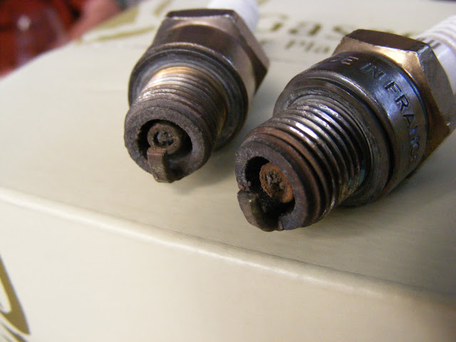

so leute heute war mal ein bekannter da ........ ich schraubte die kerzen raus und siehe da
böse ..... das er keine löcher im kolben hat ........ da kann er dem lieben gott danken ......
noch eine nahaufnahme
das nenne ich mal MAGER !!!!!!!!!!!!!!!!!!!!!! keine falschluft, nur mager ........
dann wurde die kompression geprüft, und siehe da die seite mit der supercoolen zündkerze hat nur noch 5 bar und die andere seite hat 10 bar !!!!!!!!!!!!!!!!! ein sycroniesieren = unmöglich !!!!!!!!!!!!! oder =?

Du hattest rechts und links unterschiedliche Kerzen drin???
Das sind falsche Kerzen und nicht zu mager...
Wenn zu mager wären die weiss...

Falsche Kerzen in dem Motor?
Abgeschmolzene Mittelelektrode?!?!

meint ihr das liegt nur daran, dass da falsche kerzen drinn waren =? ....... glaube ich nicht, die andere bank war 1a da sahen die kerzen perfekt aus ! :shock: na der kerzen ist wirklich alles weggebrannt was wegzubrennen ist :!: :shock:

also zu mager lief der nicht, dafür sehen die "reste" zu "gut" aus... ich denke auch einfach falsche kerzen, so extrem hatte ich das noch nie, aber scheint wohl tatsächlich zu gehen :D
wie lange fuhr der denn die kerzen?

wohl schon eine ganze weile...... eine kerze war sogar lose gewesen !!!!!... aber vwarum falsche =? die andere bank war doch ok =? verstehe das nicht ???

Ich würde ja sagen...mess mal den Elektrodenabstand, aber da ist ja nix mehr zum messen...

also da sind die elektroden weg ...so wie du schon gesagt hast, die große elektrode ist ja noch da aber schon sehr angefressen ......
es handelt sich um beru ultra 14-8AU / 404 CD ?????

Nimm W7AC und schaue dann nach 5000km nochmal...

kann man eigentlich einen motor sycrnisieren der rechts 6 bar und links 11 bar auf den zylindern hat =? nein oder =?
Beiträge: 16865
Re: zündkerzen mal anders
Nein...erstmal rausfinden ob Ventil oder Ringe fertig sind.,..
Öl durchs Kerzenloch und dann messen...wenn dann gut ist,sind sie Ventile...
