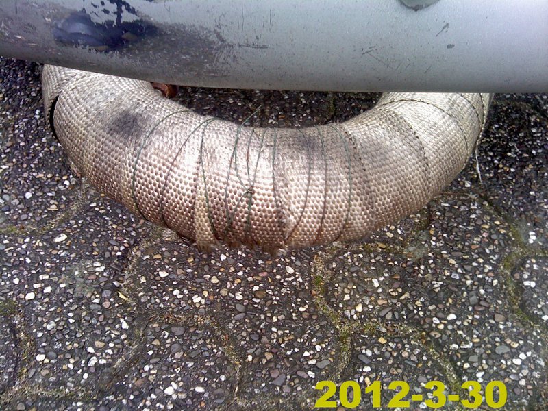

kaeferdesaster
Beiträge: 1953
Wohnort: WESEL / NRW
Re: Thermoband
Beitrag von kaeferdesaster »
mal nen bild vom termoband nach 2 jahren

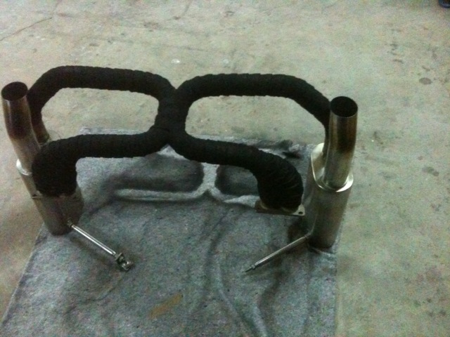

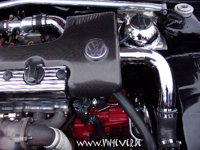

vw4ever_de
Beiträge: 332
Registriert: Sa 19. Jun 2010, 08:17
Wohnort: Oranienburg
Re: Thermoband
Beitrag von vw4ever_de »
also mein halber motorraum war poliert, verchromt oder vergoldet :D
wo anfangs polierte aluteile drin waren hatte ich aber auch kein problem, kann beim käfer natürlich anders aussehen.
ich hab den wagen wo es frisch drin war immer mit offener haube ordentlich warm laufen lassen.
damit war das meiste erstmal ausgegast...
hier mit dem standardband... das war ca. 4-5 jahre drin und war alles noch top!
hier hatte ich zum schluss graphitband drin, war optisch schicker, reißt aber schneller und ohne handschuhe würde ich das nicht wickeln, da siehst aus wie sau! :D
