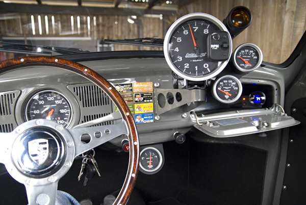

Ich hab eine digitale ("db") Anzeige die an einer LC-1 hängt. Funktioniert problemlos.
Ist aber relativ aufwändig zu verkabeln. Und zum Glück sitzt die Anzeige im Handschuhfach, weil die trotz Dimmfunktion Nachts sehr hell ist und beim entspannten Fahren, würden mich die ständig wechselnden Zahlen irre machen.
