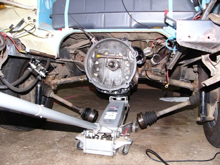

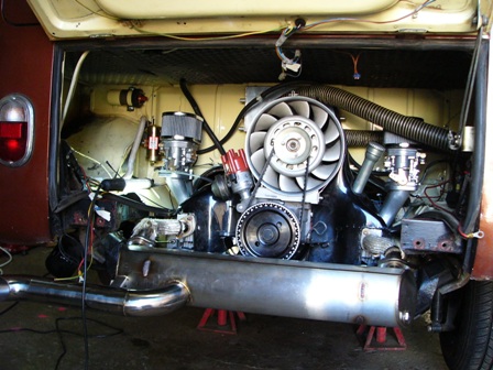

ne hat alles soweit geklappt siehe Aufbau Drehmoment Monster.
Aber nen großen Wagenhaber hab ich mir jetzt geholt, da ich ja auch noch ne T3 Doka hab (12 cm tiefer und trotzdem noch zu hoch für nen standard Wagenhebenr)
Ist schon angenehmer und scicherer beim anheben wie mit 1000 unterlegblöcken etc.
