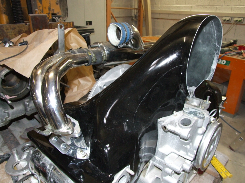

Ich bin dabei einen Umrüstkit für Weber IDF 70 Vergaser auf Drosselklappe zu machen..
Das die Vergaser keine Düsenaufnahmen haben und meine Saugrohre nicht für Originalgebläse passen, benötige ich so was .
Plan B ist es CSP Saugrohre umzuarbeiten .
Alu Schweißen kann ich aber nicht .

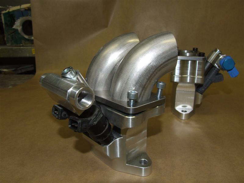

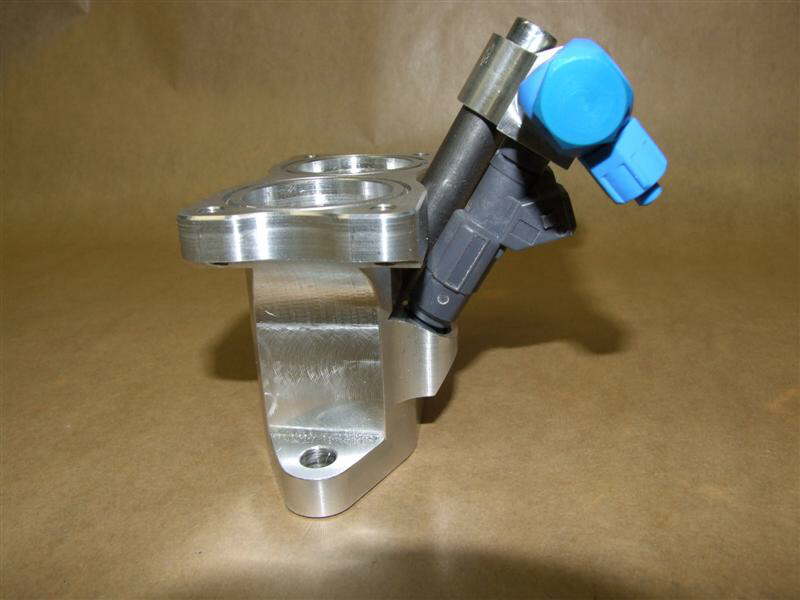

lasse gerade diese Teile fertigen:
Selber will ich sie haben um einem Typ3 D-Jet Motor in Heimarbeit größere Saugrohre zu verpassen.
Mache jetzt gerade drei Satz da sich noch ein Bekannter, mit Hilfe dieser Adapter, dran machen will und sich selber Saugrohre mit Sammler und Zentraldrossel auf ein Typ1 zu fummeln.
Die Idee mit diesen Dingern und einfachen CB-Saugrohren was mit alten Doppelvergasern zu machen, kam auch schon mal auf :D . Gibt ja so Tage, da steht man eher auf Vintage und will eigendlich keine auffälligen Spritzenteile sehen ;)
Die Spritrails sollen dazu den Eingang wie Ausgang in Fahrtrichtung haben. Dann lassen sich die Spritleitungen besser verstecken :D Also wenn da einer ne gute Idee hat, wie sich das einfach umsetzen läßt?
Zeichne gerade noch an einem Satz für Typ4.
Ist halt eher eine Lösung für, sagen wir mal....für den preisbewusten Selbermacher als Plug and Play. :roll:

1. Variante für eine Zentrale DK,
2. Variante mit speziellen einzel DK
[attachment=0]db_DSCF7023__Medium_.jpg[/attachment
Das Projekt ruht im Moment ,wenn der Rotrex fertig ist gehts da weiter..

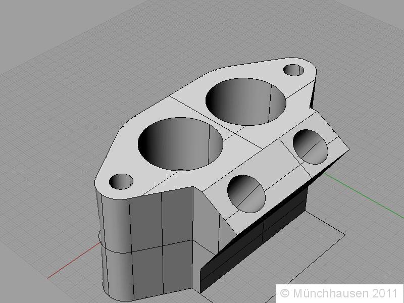

Also meine Idee war, das man bei diesem Adapter(Zwischenstück) auf beiden Seiten das Flanschbild des Zylinderkopfes hat. Damit kann man dann halt bereits vorhandene Saugrohre, oder Teile davon verwenden. Habe auch versucht sie so kurz wie möglich zu gestalten, damit die Chance erhöht wir, mit vorhandenen Saugrohren, nicht in Platzprobleme zu kommen.
Hoffe in 1-2Wochen so ein Ding fertig hier liegen zu haben, dann mach ich mal ein Foto.
Münchhausen

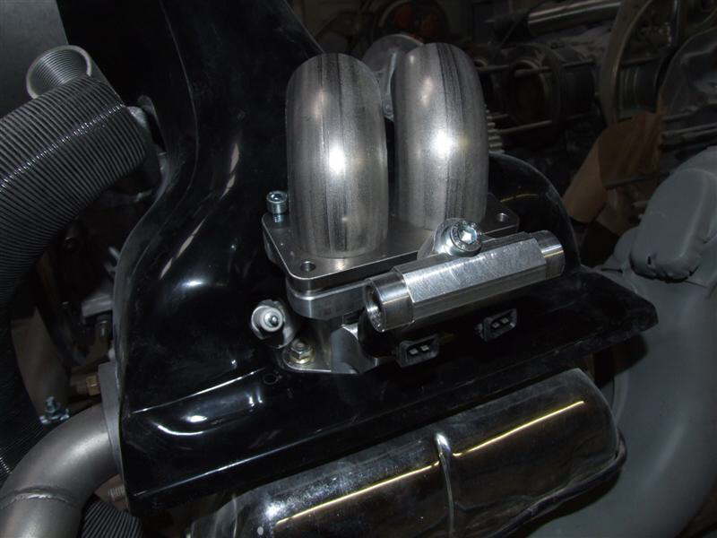

Habe gerade noch Bilder gefunden. Ein Trike -Hersteller hat Die Teile ,so wie Du sie Baust im Programm nur ein wenig höher .
